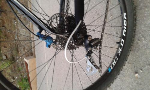

Απορω και εγω ακομα...κατεβαινα το ιδιο μονοπατι που κατεβαινω 2 χρονια τωρα. Απο τους κραδασμους λογικα, χωθηκε το ντεραγιε στις ακτινες και βουαλα....

Όταν κατεβαίνεις μονοπάτια ή και κατηφόρες με κλίση και αρκετό κοπάνημα ειδικά αν μιλάμε για hardtail καλό είναι να βάζεις το 2ο ή 3ο γρανάζι πίσω, πόσο μάλλον όταν μιλάμε για ντεραγιέ σαν το δικό σου που δεν είναι shadow και ο βραχίωνας του είναι εκτεθειμένος. Το έπαθες γιατί το κάτω μέρος του ντεραγιέ πλησίαζε πολύ κοντά στις ακτίνες και πιθανόν ένα δυνατό τράνταγμα ή ελαφρύ χτύπημα σε κάποιο φυτό/πέτρα το έσπρωξε προς τη ζάντα με αποτέλεσμα να μαγκώσει σε μια ακτίνα.
Ρίξε ένα τσεκ και στο νύχι που είναι πολύ πιθανό να έχει στραβώσει (αυτή είναι και η δουλειά του άλλωστε) θα σου πρότεινα αν δεν έχεις να αγοράσεις ένα επιπλέον.
Για τις ακτίνες μην ανησυχείς, είναι το φθηνότερο ανταλλακτικό, το μόνο ζόρι είναι ότι θα χρειαστεί να βγάλεις την κασέτα για να τις αντικαταστήσεις.
2ο γραναζι ειχα αλλα ετυχε απλα. Τοσο καιρο κατεβαινω αυτο το μονοπατι. Απλα ετυχε.
Σωσαμε τροχο και νυχι ευτυχως.

Μπροστά είχες 2ο , πίσω τι γρανάζι είχες?
Ζήτα ένα short ή medium cage ντεραγιέ, το shadow είναι άλλο πράγμα
Οχι, πισω ειχα 2ο, μπροστα ειχα 1ο. Λαθος μου, αλλα δεν εδωσα και σημασια...
Ντεραγιε θα παω αυριο να δω τι θα βαλω.
Εγώ βάζω 2 μπορστά 6-7 πίσω στα μονοπάτια , και την αλυσιδα κρατάς τεντωμένη για να μην σου πηδάει ,και να πεταλάρεις μπορείς έυκολα αν χρειαστεί και έχεις και το ντεραγιέ σου μακριά απο τις ακτίνες. :)
Αυτό που σου λέω για το ντεραγιέ  δές το.. αφού μπαίνεις μονοπάτια απέφυγε τα Long cage.

Νεοτερα για τον τραυματισμο του cannondale μου:
Στον τροχο, απο στην πλευρα του ντεραγιε, ολες οι ακτινες εκτος 3-4 αλλαχθηκαν με καινουριες. Πλεξιμο απο την αρχη και ακτινολογηση.
Καινουριο ντεραγιε sram x7 μαζι με λεβιεδακι. Δυστηχως δεν υπηρχε οικονομικη δυνατοτητα για κατι καλυτερο.
Το νυχι ειχε στραβωσει και αυτο λιγο αλλα ευτυχως το σωσαμε.
