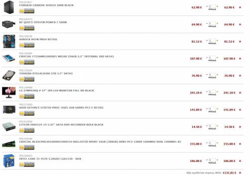

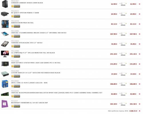

2 προτασεις εαν εχεις πληκτρολογιο-ποντικι-λειτουργικο
ειναι απο το eshop.gr μπορεις να τους πεις να το στησουν και να στο στειλουν.

επειη ασχολουμε με τα ιδια πανω κατω εαν και οχι επαγγελματικα, θα σου προτινα σε καθε περιπτωση τιποτα λιγοτερο απο τον Ι5 και 16GB ram, κοινως στο 1ο συστημα απλα προσθεσε αλλα 100Ε για το λειτουργικο.
Ξεφευγεις λιγο αλλα θα σε αποζημειωσει.

καλα κανεις και θες τον ι7
οθονη διαλεγε καποια απο αυτες που ειναι IPS E-SHOP.GR:
δε χρειαζεσαι professional λειτουργικο.
απλα μη ξεχασεις να προσθεσεις στο συστημα με τον ι7 και το λειτουργικο http://www.e-shop.gr/microsoft-windows-81-64-bit-greek-dsp-p-PCF.01577.
