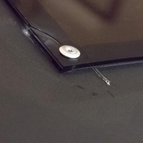

Seafalco Δεκέμβριος 6, 2014 #21 Δεκέμβριος 6, 2014 Μωρέ δίκιο έχεις εσύ, αλλά ας όψεται που οι ώρες της ημέρας... δεν φτάνουν!!! Παρ' όλα αυτά για βάλε καμιά΄φωτό να δούμε αν υπάρχει σωσμός!
geatle Δεκέμβριος 6, 2014 Author #22 Δεκέμβριος 6, 2014 σωσμος υπαρχει μονο εαν κοψω μεγαλυτερο μερος. αλλα δεν προκειται να το ξαναπροσπαθήσω (τουλαχιστον χειροκινητα)φωτο δεν μπορω να ανεβασω τωρα. απο δευτερα.

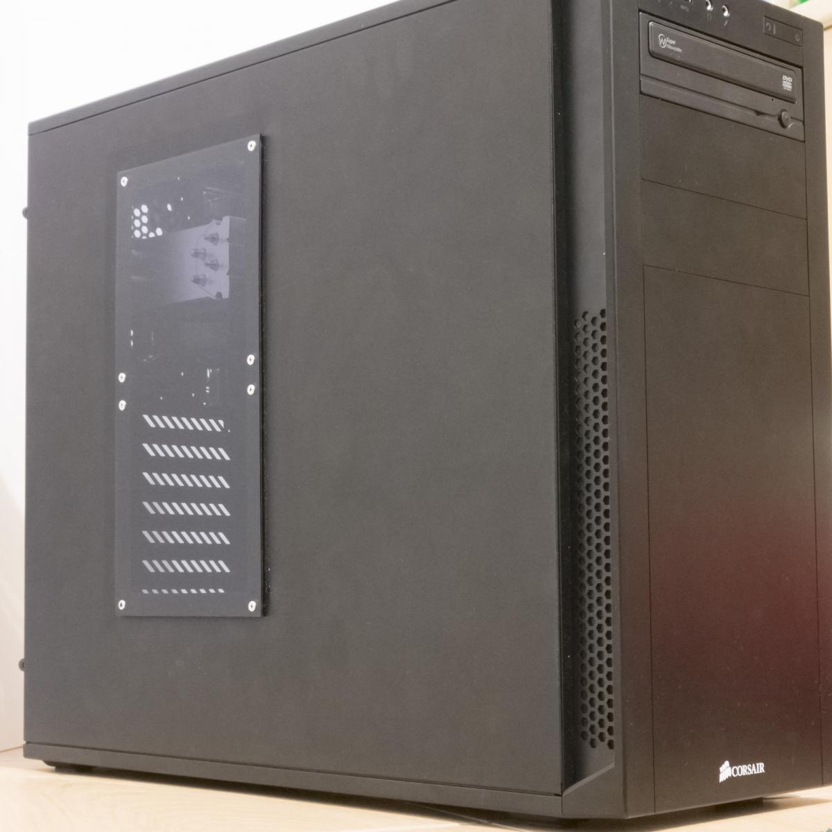

geatle Δεκέμβριος 7, 2014 Author #34 Δεκέμβριος 7, 2014 On 6/12/2014 at 2:29 ΜΜ, το μέλος geatle έγραψε: σωσμος υπαρχει μονο εαν κοψω μεγαλυτερο μερος. αλλα δεν προκειται να το ξαναπροσπαθήσω (τουλαχιστον χειροκινητα) φωτο δεν μπορω να ανεβασω τωρα. απο δευτερα. το προβλημα ειναι στην κατω-δεξια γωνια. βεβαια με την βοηθεια του φωτος μερικες φορες δεν φενεται καθολου! και δεν μου φτανει που το εκοψα λαθος, μου εσπασε και το plexi. και αντι να παω να αγορασω ενα καινουργιο του εβαλα κολλα. φυσικα και καταστρεψα την βαφη! ε μετα μου εκοψε να το αντικαταστησω... ειλικρινα ντρεπομαι που τα λεω. εαν δεν ρωτουσατε τοσο επιμονα θα τα εκρυβα το κουτακι ειναι το corsair 200r. στο πλαινο ειχε θεσεις για 2*140 και 2*120. η ιδεα μου ηταν να τρυπησω τις 2*120 και να πριτσινωσω στις 2*140. να ξαναπω οτι γυρω απο αυτην την περιοχη δεν ειναι ισιο αλλα εχει ενα βαθούλωμα προς τα μεσα. γι'αυτο ειχα σκεφτει να βαλω το πλαινο απ'έξω.
Seafalco Δεκέμβριος 7, 2014 #35 Δεκέμβριος 7, 2014 Η ιδέα δεν είναι κακή, η εκτέλεση όμως είχε λίγο περισσότερη "ελευθερία' από ότι έπρεπε. Δεν έχεις σοβαρό πρόβλημα, μπορείς να λιμάρεις τις ακμές του ανοίγματος μέχρι να γίνουν τέλειες! Βέβαια υπάρχει ένα λάθος στην επιλογή των υλικών. Θα ήταν πολύ καλύτερα και πιο pro να χρησιμοποιήσεις βίδες αντί για πριτσίνια στην στερέωση του παράθυρου. Έτσι θα είχες έλεγχο στην δύναμη σύσφιξης και δεν θα έσπαγε το πλέξι! Και μερικές ιδέες: 1. Μπορείς να βάλεις στο χείλος του κοψίματος, ένα λεπτό προφίλ ελαστικού σε σχήμα U το οποίο θα πιάσει γύρω από το χείλος και καλύψει την όποια μικροατέλεια και παράλληλα θα υποστηρίζει μαλακά το πλέξι προστατεύοντάς το! 2. Για να πιάσουν οι βίδες θα μπορούσες να βάλεις -μέσα στις οπές που πέρασαν τα πριτσίνια- ειδικά πριτσίνια με εσωτερικό πάσο, πάνω στο οποίο θα βιδώσουν οι βίδες στερέωσης του πλεξι!(εδώ η σύσφιξη των πριτσινιών -αφού είναι τόσο λίγα - μπορεί να γίνει και χωρίς την ειδική πρέσα, αρκεί μια μακριά σκληρή βίδα δυο ροδέλες και ένα παξιμάδι, η ακόμα καλύτερα μια "μούφα" στην διάσταση του πάσου των πριτσινιών) 3. Οι βίδες αυτές μπορεί να είναι είτε φρεζάτες, είτε πομπέ (να έχουν κεφάλι "ψωμάκι") και κατά πρoτίμιση Allen ή Philips. (Αν είναι ψωμάκι, καλό είναι μεταξύ αυτών και πλεξι , να παρεμβάλεις πολύ λεπτές ροδέλες από σκληρό πλαστικό, καλό για την περίπτωση είναι η σκληρή ζελατίνα των συσκευασιών, και ακόμα καλύτερο αδιάσταλτο φύλο ζελατίνας , η mylar) 4. Το χείλος κοπής (σόκορο) του πλέξι , μπορείς να το λειάνεις με διαδοχικά γυαλίσματα με ντουκόχαρτα νερού μέχρι να φτάσεις σε πολύ λεπτά νούμερα ( από 1500 με 2000 και πιο πάνω ακόμα ) και να το τελειώσεις με φλόγιστρο. (φυσικά αν θελήσεις να ακολουθήσεις αυτό το δρόμο, υπάρχουν πολύ πιο πεπειραμένοι από εμένα για συγκεκριμένες συμβουλές! ) 5. Ε, και άμα "καείς" με το θέμα, σκέψου και την ιδέα να μεγαλώσεις το παράθυρο πέρα από τα όρια που έχει τώρα! Το καταλαβαίνω ότι αυτά μπορεί να μοιάζουν λίγο βουνό, δεν είναι όμως! Αν το αποφασίσεις, κάτι μου λέει ότι το να βρεις βοήθεια και συμβουλές δεν θα είναι πρόβλημα! Καλή συνέχεια!

geatle Δεκέμβριος 8, 2014 Author #37 Δεκέμβριος 8, 2014 εγω λεω να το αφησω ετσι προς το παρων. εαν δω κανενα ωραιο κουτι σκεφτομαι να το αγορασω και μετα ισως κανω δοκιμες στο παλιο.
rastaman Δεκέμβριος 8, 2014 #38 Δεκέμβριος 8, 2014 @geatle, Ωρέ παιδί πιρτσίνια πήγες και έβαλες?? Έχω βγάλει τα μάτια μου από χτες να καταλάβω τι βίδα είναι και κατέληγα σε αστεράκι Ωραιότατος ο @Seafalco, !! Πολλές καλές ιδέες μαζεμένες !!
geatle Δεκέμβριος 8, 2014 Author #39 Δεκέμβριος 8, 2014 ρε παιδια πως θα πιασει η βιδα σε λιγοτερο απο ενα χιλιοστο ? εαν ειναι να περασω πρωτα ειδικα πριτσινια για να βαλω τις βιδες ποιος ο λογος ?ασε που εφαγε ολο το τοπο για μαυρα πριτσινια και δεν βρηκα τιποτα. πριτσινια με πασο μου φενεται πολυ πιο δυσκολο.
rastaman Δεκέμβριος 8, 2014 #40 Δεκέμβριος 8, 2014 Μπορείς να χρησιμοποιήσεις περαστή βίδα με τυφλά παξιμάδια,αλενίβιδα,torx,καρε,φρεζάτη,κεφάλι . . . Λύσεις υπάρχουν πολλές
