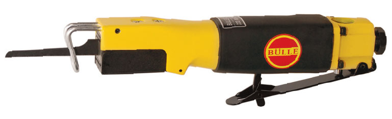

geatle Νοέμβριος 18, 2014 Author #11 Νοέμβριος 18, 2014 λοιπόν. για να μην κανουν και αλλοι τα ιδια λαθη με εμενα εχω να πω οτι μην το προσπαθησετε με χαρτοκοπτη (δεν προκειται να κοπει ποτε. ειναι πολυ σκληρο) και μην το προσπαθησετε με κατι τετοιο. αφηνει πολλα γρεζια που ειναι πολυ δυσκολο να τα βγαλετε και σε μερικα σημεια καταστραφηκε η βαφη απο τη μεγαλη θερμοκρασια. να πω κιολλας οτι μεχρι και αυτο το θυριο δυσκολευτηκε να το κοψει. ενας γνωστος μου πριν μερικα χρονια που δουλευε σε μια αντιπροσωπεία αυτοκινητων, στο φανοποιειο είχε μια σεγα τετοιου τυπου. προσπαθησε και αυτος να κοψει τον υπολογιστη του και τα παρατησε αφου χαλασε 3-4 λιμες. και τωρα σκεφτομαι και λεω ειναι δυνατον το κουτι του υπολογιστη να εχει πιο σκληρο μεταλλο απο αυτο τον αυτοκινητων ? πιστευω ομως οτι με dremel θα γινοταν πολυ πιο λεπτη δουλεια σε σχεση με τον τροχο. αλλα και παλι το αποτελεσμα δεν μπορει σε καμια περιπτωση να φενεται εργοστασιου. ακουσα οτι υπαρχει καποιος στην θεσσαλονικη που κόβει με λειζερ. δεν εχω δει κατι κομμενο με αυτο το τροπο. ξερει κανεις πως κοβει? αξίζει τον κόπο και τα χρήματα για κοπή με λειζερ ?
Nick86 Νοέμβριος 18, 2014 #12 Νοέμβριος 18, 2014 Η απαντηση ειναι οχι και ναι...Με τα εργαλεια που δειχνεις στα λινκ δεν μπορεις να κανεις μικροκοψιματα με ακριβεια....Στο αμαξι σε ενδιαφερει το εργαλειο σου να ειναι heavy duty και οχι ακριβειας 100% οπως ενα dremelaki..Επισης οσο μεγαλυτερο ειναι το εργαλεια τοσο πιο δυσκολο κανει το εργο σου για ακριβεια στην κοπη.. Το αντιστοιχο θα ηταν να προσπαθησεις να κοψεις αμαξι με dremel.Απλα δεν παιζει..Φαντασου post "Προσπαθησα να κοψω το αμαξι μου με dremel και δεν τα καταφερα... "
rastaman Νοέμβριος 18, 2014 #13 Νοέμβριος 18, 2014 @geatle Ο τροχός με τον συγκεκριμένο δίσκο που μας δείχνεις "δεν κάνει" να κόψει ούτε σίδερο. Χρειάζεται λεπτό δισκάκι (cd) γι αυτές τις δουλειές και γρήγορο πέρασμα για να μην ανάβει η βαφή και καίγεται. Με σέγα σαν αυτή που μας δείχνεις όπως και με την κλασσική την σέγα για τα ξύλα πάλι είναι δύσκολο εώς ακατορθωτο να το κόψεις.Όσο ψιλό δόντι και να βάλεις στην λάμα το πιο πιθανό είναι να σπάει η λάμα ή να μασάει την λαμαρίνα που είναι επίσης πολύ λεπτή. Σαφώς το dremel κάνει πολύ καλή δουλειά και λόγο μεγέθους είναι ιδανικό για λεπτομέρειες
