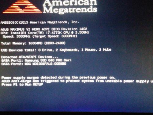

fatalara Νοέμβριος 20, 2014 #10 Νοέμβριος 20, 2014 Μου βγαζει αυτο μια φορα στο τοσο, με αφηνει σιγα σιγα?
FrOsT Νοέμβριος 20, 2014 #11 Νοέμβριος 20, 2014 Μου βγαζει αυτο μια φορα στο τοσο, με αφηνει σιγα σιγα?Έχεις εγκαταστήσει το aisuite της Asus που μετράει και το psu; Έχεις εγκαταστήσει - τρέχεις παράλληλα και το aida64;Μήπως σου κάνει και τίποτα restart - shutdown και μετά να σου βγάλει αυτό το μήνυμα; Αν η απάντηση και στα από πάνω είναι ναι τότε παίζει να είναι το γνωστό (και στην Asus) θέμα συμβατότητας μετάξι τους. Δοκίμασε να ξηλώσει 1 από τα 2 να δεις αν θα στο ξανακάνει.
fatalara Νοέμβριος 20, 2014 #12 Νοέμβριος 20, 2014 Μονο το ai charge εχω απο αυτα που λες. Ναι κανει restart και το πεταει μετα. Overclock δεν εχω κανει καπου.
