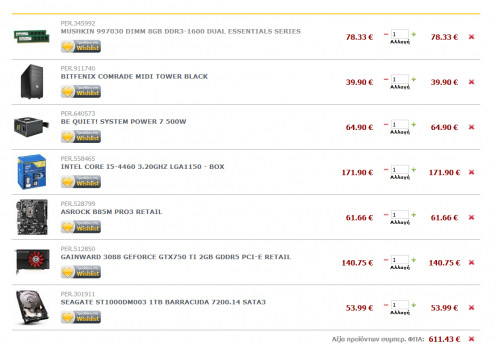

στα 550 ειναι μαζι με oθονη, πληκτρολογιο κλπ ?
εαν ναι να μαζεψει τουλαχιστο αλλα 100-150Ε γιατι οτιδηποτε αλλο θα ειναι πολυ πολυ κακος συμβιβασμος και πεταμενα χρηματα.
για να πεις οτι θα κανει δουλεια θελει
core i5 - 170E
μητρικη - 70Ε
ραμ 8gb - 80Ε
κουτι τροφοδοτικο - 100Ε
σκληρος 1ΤΒ - 55Ε
και μια nvidia 750 αλλα 140Ε
ειμαστε ηδη στα 600+Ε χωρις οθονες και τα λοιπα, με καρτα γραφικων που δε τη λες ξουραφι για να παιξει ανετα με unreal engine.

Οθονη-keyboard-mouse υπαρχουν Οποτε τα 550 ειναι μονο πυργος. Και εγω στο τοσο τα υπολογιζα αλλα σε καμμια περιπτωση με οσα υπολογιζω δε μου βγαινουν 550. Σκεφτηκα οτι θα χρειαστει i7 γιατι μιλαμε για 3d animation - rendering συν photoshop αν και το τελευταιο ειναι το λιγοτερο. Ποιος σκληρος 1ΤΒ κανει 55€ ;

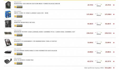

βεβαια το ακομα καλυτερο ειναι να ζοριστει και να βαλει αλλα 8GB.

Δεν εχω την παραμικρη ιδεα απο που να κοψω. Μνημη δε γινεται, cpu δεν εχει νοημα , και επιμενει οτι μεχρι 550 μαξ. Νομιζω οτι δυσκολα θα κανει κατι που να την καλυψει στα μινιμουμ. Εχω στο μυαλο και καποια αλλα πραγματα με βαση αυτα που προτεινεις. Θα το εξετασω και το μηχανημα αυτο και θα δουμε τι θα γινει!
Νομιζω οτι και εγω στο νου μου ειχα οτι 8gb ram ειναι το μινιμουμ , απλως ψαχνω τα λιγοτερο δυνατο που θα μπορουσα να βαλω γενικοτερα για να κανει τη δουλεια της. Και ο i5 νομιζω στο ελαχιστο ειναι...

κοψε τη καρτα γραφικων και βαλε αλλα 8GB, θα κανει περισσοτερο χρονο στην επεξεργασια αλλα θα δουλεψει. Πες της ομως οτι θα πρεπει να μαζευει για καρτα.

Εχεις αρκετο δικιο σε αυτο. Το ιδιο σκεφτηκα και εγω απλως δε ξερω αν ειναι γενικοτερα ενδεδειγμενη λυση. Αλλα ελα μου ντε...και απο που να κοψω; ; Θα της τα πω και οτι θελει ας κανει πραγματικα. Εξ'αρχης της ειπα οτι το ποσο ειναι υπερβολικα μικρο για αυτο που χρειαζεται.
Εκανα αυτο εκοψα και απο το κουτι και εκοψα την καρτα γραφικων. Ετσι κ αλλιως micro-atx μητρικη θα βαλει, το πολυ πολυ παιρνει ενα φανακι 5€ και της το συνδεοουν αν δεν εχει τιποτα πανω.
