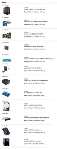

Καλησπέρα σε όλους τους φίλους και χρόνια πολλά - καλή χρονιά!!! Το pc παραγγέλθηκε απο PLAISIO σήμερα και έχει 'όπως θα δείτε στο συνημμένο. Εξήγησα πως έπρεπε λόγω της έκπτωσης που είχα να παραγγελθεί απο εκει, μου βγήκε φθηνότερο απο eshop που μόλις τώρα τα πέρασα ένα ενα τα εξαρτήματα. Άφησα την ψύκτρα την sella δεν είχε και κανένα τραγικό, με διαβεβαίωσαν πως ειναι καλύτερη απο την box, τώρα δεν θα κάτσω να σκάσω για 20 ευρώ. Έβαλα τις μνήμες τελικά crucial ballistix για κάτι ποιο επώνυμο και επειδή έχουν καλύτερα timings παρότι στα 1600 (ακούγοντας σας) αλλά δίσκο άφησα τον OCZ μιας και πλέον δεν φέρνουν τους samsung και διότι είδα έχουν υψηλό ΜΤΒ και τους θεωρώ αξιόπιστους. Περιμένω τελικές σας γνώμες, ελπίζω να μην έκανα καμία βλακεία.
post-34793-0-72669900-1420315937_thumb.j
Έγινε επεξεργασία από oekab1992
Δεν εγινε καμια βλακεια.
Καλα εκανες με την ψυκτρα.
Ο 4790Κ ειναι χρονισμενος ψηλα και οταν αρχιζουν turbo-mode ανεβαινει και η θερμοκρασια μια χαρα.
Απλα σιγουρεψου οτι εβαλες σωστα paste/ψυκτρα.
Σε πολλους δεν αρεσουν τα Corsair PSU αλλα εχω βαλει καμια 25αρια σε διαφορους γνωστους τα τελευταια χρονια, κανεις δεν με εβγαλε προβλημα με τροφοδοτικο :D Οποτε τα εμπιστευομαι προσωπικα.
Την καρτα γραφικων αγορασα την ιδια που εχεις στην αδερφη μου πριν ~9 μηνες, σε 2 ωρες την ειχα παει πισω και πηρα 760, ηταν χαλασμενη, με το που μπεναν drivers ανελεητα BSOD, θα υποθεσω ηταν undervolted αλλα γενικα με τα παιδια του πλαισιου που εχω μιλησει ειναι ΠΟΛΥ ΚΑΚΗ ΑΓΟΡΑ η πρωτη παρτιδα 270Χ απο Sapphire που ειχαν, κατι 60-70% ηρθαν πισω για αλλαγη, δεν νομιζω 9 μηνες μετα να εχουν ακομα καρτες απο εκεινη την παρτιδα θα μας πεις εσυ αν σου βγαλει θεματα!
Καλα εκανες για τον SSD, ο 840 EVO ηταν καταπληκτικη αγορα γιατι δεν ειχε ανταγωνισμο τιμη/performance/quality αλλα αυτα αλλαξαν τωρα τους τελευταιους μηνες.
Έγινε επεξεργασία από potis
