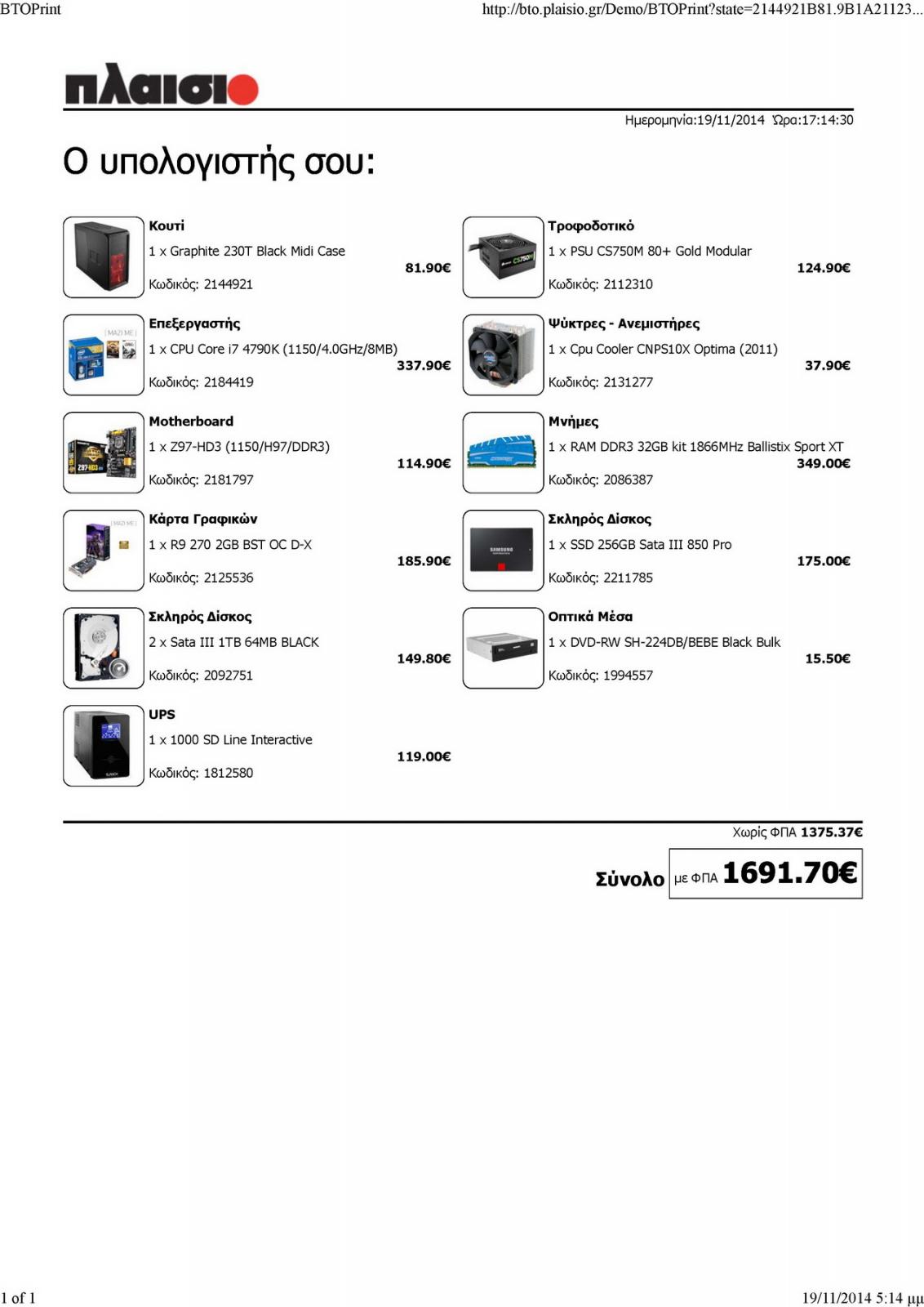

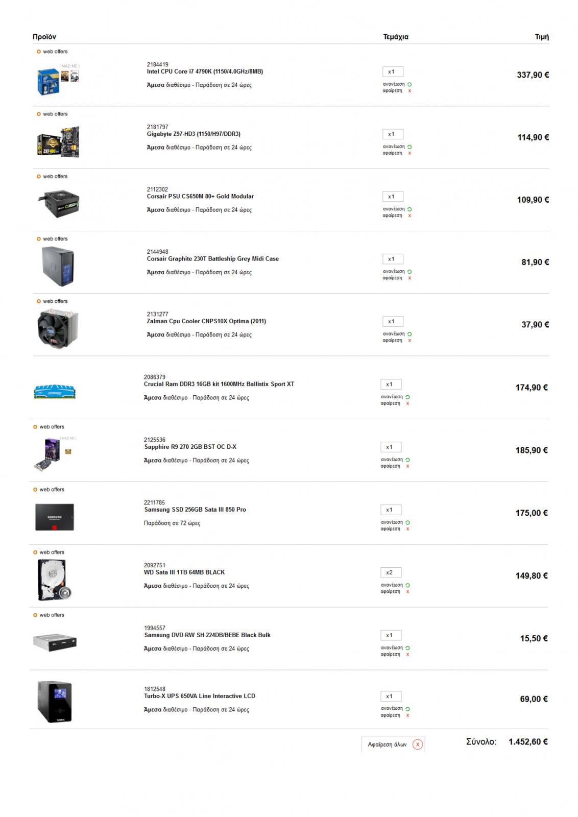

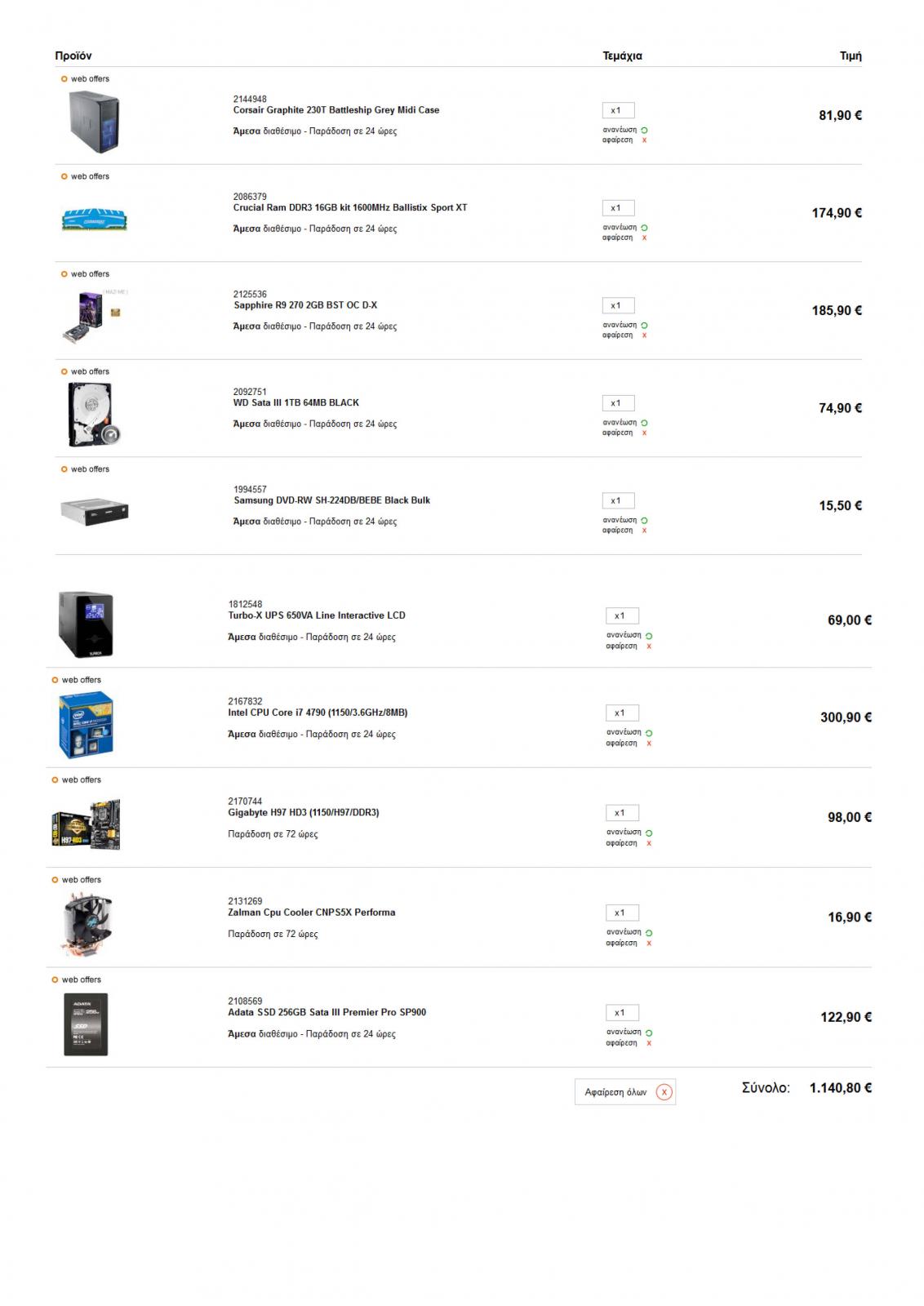

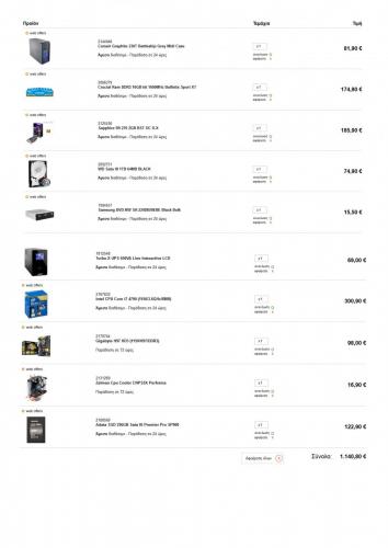

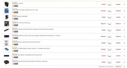

Καλησπέρα σε όλους. Εμπνευσμένος απο τις επιλογές σας, έφτιαξα και εγώ 2 συνθέσεις. Τελικά μένω σε πλατφόρμα 1150. Στην πρώτη εκδοχή έχω βάλει cpu για OC στο μέλλον, Z97 mobo, ποιοτικότερο ssd και 2 χ sata 3 δίσκους καθώς και 80 gold τροφοδοσία.
Στην δεύτερη εκδοχή έκανα λίγο downsizing, έβαλα φθηνότερο ssd, cpu χωρίς oc, mobo Η97, έναν δίσκο WD και ξέχασα και το τροφοδοτικό που ειναι ειναι στα 80 ευρώ budget κάτι σε corsair 650 αλλά bronze.
Αργότερα θα βγάλω και 2 αντίστοιχες υποπροτάσεις απο eshop.
Αναμένω τις προτάσεις σας.

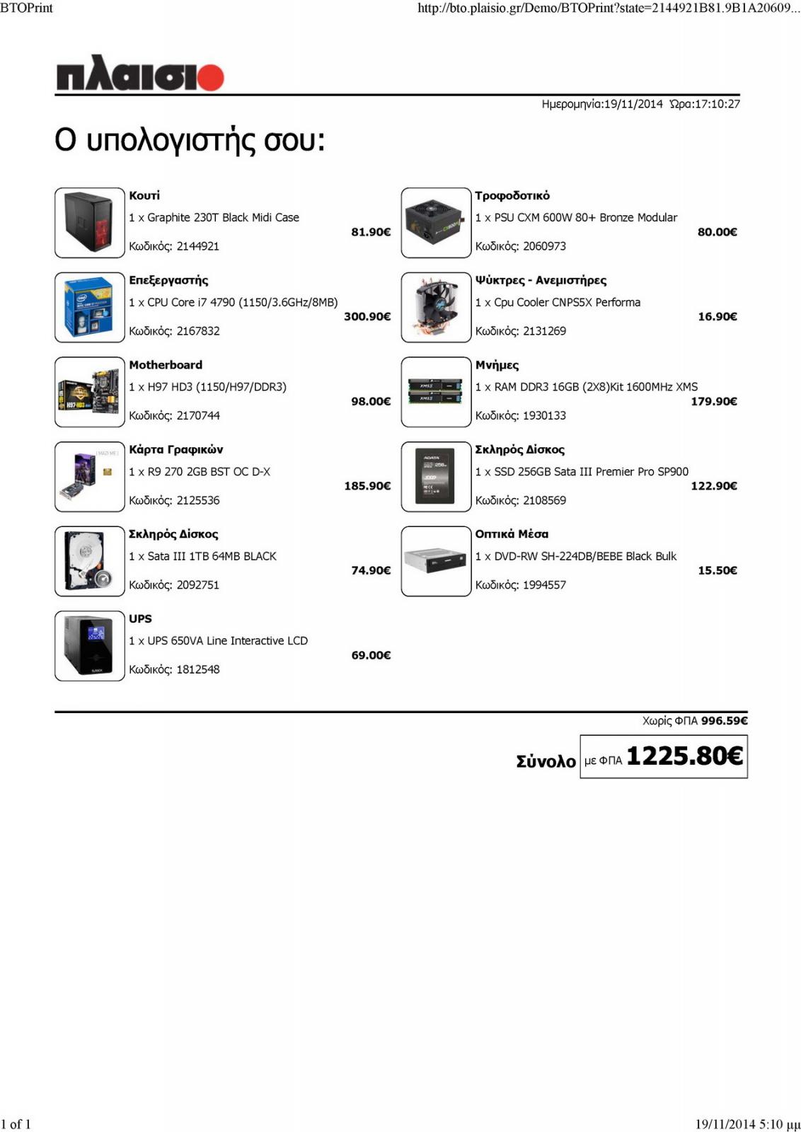

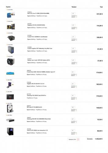

Και τρεις ακόμη συνθέσεις με μια πανάκριβη μαζί που απορρίπτω.
οι τελικοί μου ενδοιασμοί ειναι:
asus ή gigabyte (κάτι μου λέει asus)
H97 αν δεν κάνω OC
Ζ97 αν κάνω (ή Ζ97Χ? ποια η διαφορά με το απλό Ζ97?)
cpu 4790 απλό αν δεν κάνω OC, 4790κ αν πω οτι κάνω
ssd samsung για ποιοτικότερο, adata αν θέλω να ρίξω το κόστος στα 256 gb ή την τελευταία πρόταση που έπεσε στο τραπέζι
black HD WD 1 ή 2 θα δώ
απλό dvdrw τελικά
με την μνήμη ειμαι λίγο μπερδεμένος, τι μάρκα να προτιμήσω και τι timings / ταχυτητα?  16 θα βάλω
case μου αρέσει πολύ οπτικά το corsair graphite 230T, 99% σε αυτό θα παω, αξίζει λέτε?
τροφοδοτικό λέω σε κάτι επώνυμο, πχ corsair, 650 w αρκούν ή να πάω σε 750? 80 plus bronze αν το προτιμήσω αντι για gold, θα έχω θυσιάσει κάτι σημαντικό? Κάτι flower κτλ δεν τα ξέρω, αξίζουν?
Αν δεν κάνω OC, τι ψύκτρα μέχρι 30 ευρώ να βάλω, value for money σωστή?
650 ups αρκούν πιστευω σε ups, να προτιμήσω APC?

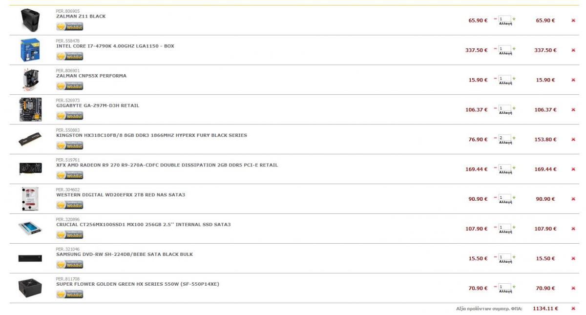

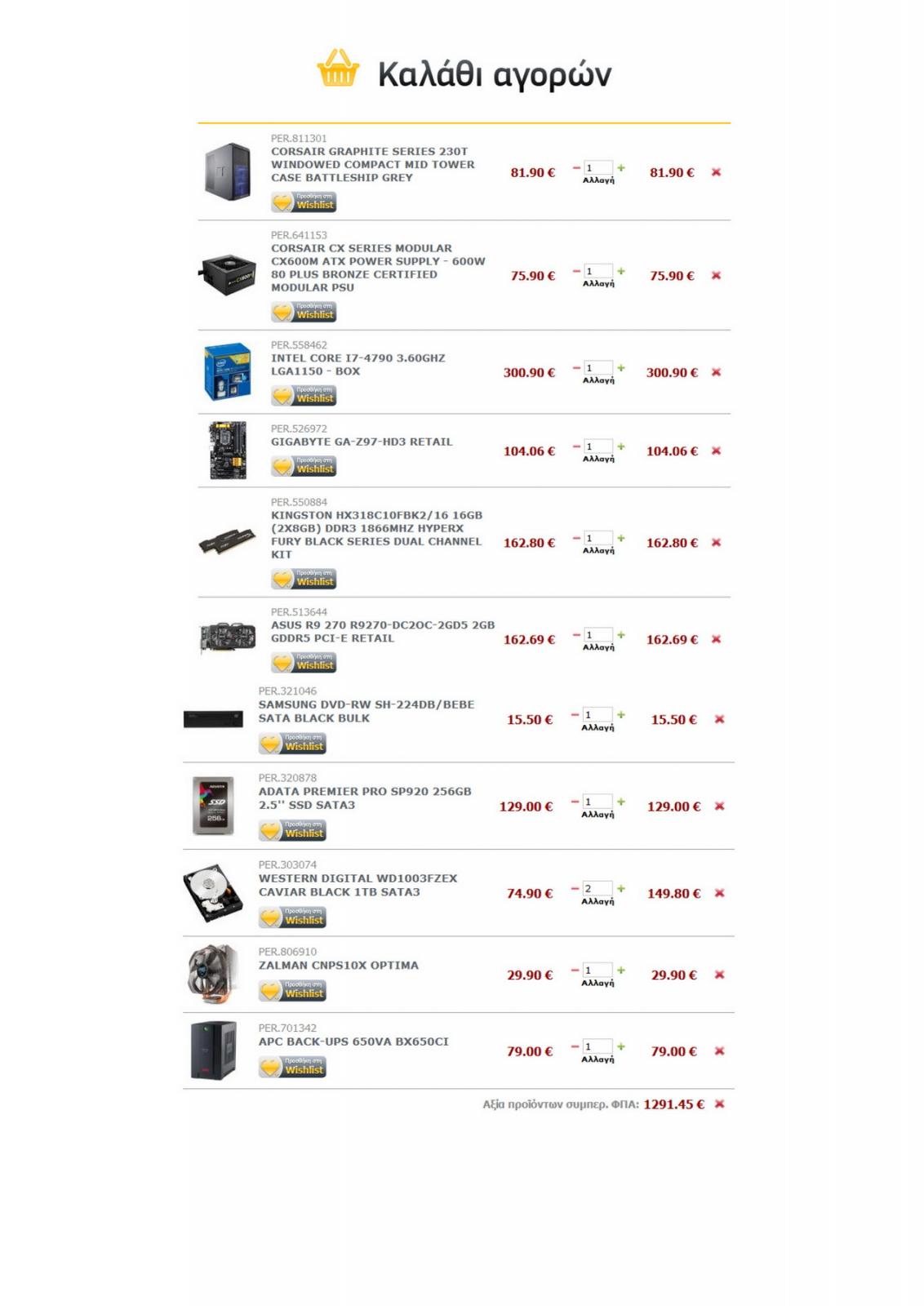

η συνθεση που σου εφτιαξα ειναι:
πολυυυ εντος του μπατζετ που εδωσες,
ΜΕ UPS,
με πλατφορμα που μπορεις να κανεις OC (ΑΝ γουσταρεις καποια στιγμη),
με καρτα γραφικων που μπορεις να παιξεις ολα τα παιχνιδια,
με μεγαλους δισκους...
τι αλλο να βαλω?     ολα αυτα μοοοονο με 1200€..!!!!
αν θες να κατεβει και κατω απο €1000, κατεβαινει ανετα, χανοντας καποια πλεονεκτηματα, οπως το OC..!!
