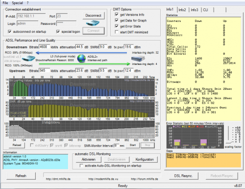

Τα στατιστικα απο το DMT:

H γραμμη παει απο το κακο στο χειροτερο...Απο τα 44 που ειχα οταν ποσταρα την εικονα σημερα εχω 50db. Αλλαξα ρουτερ και φιλτρο στο τηλεφωνο. Την τελευταια μια ωρα καθε 5 λεπτα το ρουτερ αποσυγχρονιζει, η αφαιρεση του τηλεφωνου δεν βοηθησε. Πηρα τον "τεχνικο" της wind, ο οποιος λεει οτι σημερα εχω μονο 3 αποσυνδεσεις....Οσο μιλαγαμε ειχα τουλαχιστον αλλες τρεις, χωρις να τις εχει προκαλεσει αυτος. Επιμενει οτι 44->50db ειναι μικρη διαφορα, ενω του εξηγησα οτι ειναι λογαριθμικη η τιμη και οτι ειναι σαν να προστεθηκαν ξαφνικα 100μ γραμμης.
Το upload επεσε απο 0.9mbit στα 0.5....και η γραμμη συχγρονιζει αναλογα τα κεφια της απο 5.3mbit σε 4mbit. Ολα αυτα θεωρουνται φυσιολογικα....αλλα μου εκανε την χαρη και δηλωσε βλαβη...αλλα οχι για αποσυνδεσεις.
Κατι που θυμηθηκα. Πριν κανα δυο χρονια συγχρονιζα κοντα στα 6.7mbit.
Μεχρι να τελειωσει το συμβολαιο θα δεινοπαθησω...
edit: Φτου φτου μην το ματιασω, επεσε στα 47db και κλειδωσαμε στα 5.1/0.9mbit. Σε κανα δυο μερες θα εχω παλι τα ιδια.
