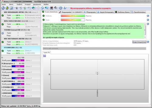

Για αρχή ρίξε μια ματιά στις τιμές του SMART είτε με το Sentinel που λες είτε με το HD Tune.
Στην πορεία τρέξε τα διαγνωστικά του SeaTools να δεις τι σου λέει.
Επειδή είναι εξωτερικός, ενδέχεται να μην έχει πρόσβαση σε όλες τις πληροφορίες (ειδικά αν συνδέεται με USB). Οπότε αν μπορείς να τον αφαιρέσεις και να τον συνδέσεις με κανονικό SATA θα ήταν ακόμη καλύτερα.
Εννοείται σε κάθε περίπτωση σώσε τα αρχεία που χρειάζεσαι όσο έχεις πρόσβαση...
Οριστε καποια screens . Χωρις καν να κανω self-test εβγαλε αυτα. Οταν επιχειρησα Self-Test μου ειπε οτι απετυχε λογω αδυναμιας αναγνωσης. Οι υπολοιποι δισκοι ειναι σε 100% Υγεια και Επιδοσεις και το self-test τους γινεται κανονικα. Δεν ετρεξα το seatools ακομη αλλα απ'οτι καταλαβαινω υπαρχει bad sector.

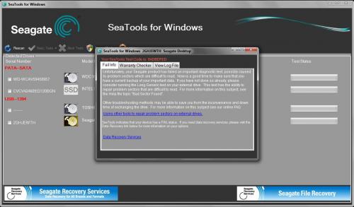

EDIT: Ετρεξα οπως φαινεται και το Seatools και βλεπω το μηνυμα που παραθετω. Συνεπως πρωτα θα επιχειρησω να σωσω τα αρχεια και υστερα θα τρεξω το long generic μπας και γινει τιποτα.
Yeap, σώσε τα αρχεία που θες και κάνε και short και long test να δεις αν διορθώνονται. Αν ολοκληρώνονται με επιτυχία, κάνεις ένα γέμισμα με μηδενικά και επιστρέφεις στο σκληρό όσα αρχεία δεν είναι σημαντικά. Λογικά θα σου αυξηθεί και το reallocated sector count μετά από αυτά.

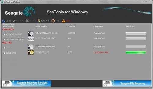

Περαστηκαν, απλως σε καποιες στιγμες ακουγοταν εντονα ο δισκος. Παρολα αυτα περαστηκαν κανονικα τα αρχεια. Το Short Generic Test δε το περναει. Εβαλα long generic και σε περιπτωση που ολοκληρωθει θα δω αν και τι γινεται repair.
Ευχαριστω για το χρονο !
Edit: Mετα απο αρκετη ωρα , failed. Να κανω το ιδιο και με το HD Sentinel? Δε νομιζω οτι υπαρχει επιστροφη.
