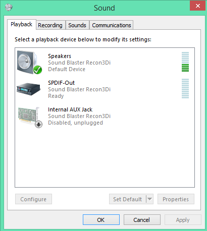

felix Οκτώβριος 17, 2014 #2 Κοινοποίηση Οκτώβριος 17, 2014 Αν πάς στα playback devices, βλέπεις κάτι τέτοιο ? Aν ναί, ενεργοποίησε ως default το ΝVidia ΗDMI out και πές μας αν έφτιαξε. Link to comment Share on other sites More sharing options...

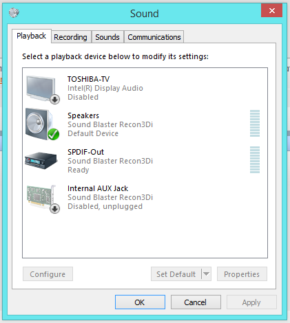

slalom Οκτώβριος 21, 2014 #13 Κοινοποίηση Οκτώβριος 21, 2014 Αυτή που εχεις συνδεσει χρησιμοποιειται Αν πάς στα playback devices, βλέπεις κάτι τέτοιο ? Aν ναί, ενεργοποίησε ως default το ΝVidia ΗDMI out και πές μας αν έφτιαξε. Μπορεις να μας δειξεις την αντιστοιχη δικη σου εικονα? Link to comment Share on other sites More sharing options...

patirgerasimos Οκτώβριος 26, 2014 Author #16 Κοινοποίηση Οκτώβριος 26, 2014 Πλεον συνδέω την τηλεόραση με την έξοδο hdmi που εχω από την μητρική. Όταν κανω enable την τηλεόραση από τις ρυθμίσεις ήχου έχω ήχο κανονικά στην τηλεόραση από το Pc. Δεν ξέρω αν χρησιμοποιώ την ενσωματωμενη κάρτα γραφικών του επεξεργαστή ή την νβίντια. Όπως κ να έχει παίζει Link to comment Share on other sites More sharing options...
