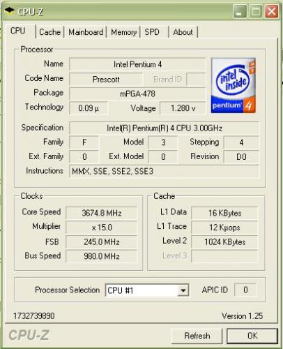

xrist Δημοσιεύτηκε Δεκέμβριος 7, 2004 #1 Δημοσιεύτηκε Δεκέμβριος 7, 2004 Δοκιμαζω και συγκρινω εναν P4 3.0 Prescott (SL7KB D0 Philippines) με τον παλιο μου P4 3.0 Νorth.Τον δουλευω οπως και τον παλιο στα 3.5GHz με τις μνημες στα 232 MHz με (5-2-2-2.5).Στο SurerPi 1Μ μου εδωσε 38sec απο 39 που εδινε ο Νorth.Στο Sandra memory bench ειναι καλυτερος απο τον Νorth.Στο Sandra cpu bench χειροτερος απο τον Νorth.Το Vcore 1.3 περιπου...(ειναι δυνατον?)Η θερμοκρασία του με σοκαρισε (IDLE 42C απο 30C του Νorth).Να τον κρατησω η να ξαναβαλω τον παλιο μου? (Δεν δοκιμασα ακομα να δω αν παει παραπανω).

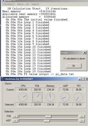

Chris2004 Δεκέμβριος 8, 2004 #10 Δεκέμβριος 8, 2004 Μήν απογοητεύεσαι o Dmylonas πήγε 4.4 με τον 3άρη και αέρα (XP-120),Απο την άλλη εγώ πήγα 4.1 με τον 3.2 και νερό....οπότε σίγουρα είναι και λίγο τύχη.
DMylonas Δεκέμβριος 8, 2004 #11 Δεκέμβριος 8, 2004 Χρήστο τον SL4KB σειρά έχει ο Χάρης.... Σε full load (prime για 2ώρες) και στα 3.6GHz έφτασε τους 75C με Zalman CU7000 και default voltage..... :confused: Ενώ εμένα (SL7E4-Costa Rica) στα 4GHz σε full load (prime για 2ώρες) έφτασε τους 52C με XP-120 και 1.41v (1.3v default)... Βέβαια θα μου πεις άλλο Zalman και άλλο Thermalright με full τον Sunon 12cm.... Εντάξει, αλλά δεν παύει να είναι τρελές η θερκοκρασίες τις σειράς SL4KB..... Πάντος του Χάρη πάει στα 4GHz χωρίς ρευματάκι, απλά έχει idle 65C ενώ εγώ είμαι στα 42C@4GHz

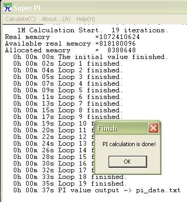

xrist Δεκέμβριος 8, 2004 Author #12 Δεκέμβριος 8, 2004 Καταφερα να τον παω μεχρι 3675 με τις μνημες 245MHz ( 5-2-2-2.5) με διαιρετη 5:4 Παραπανω δεν παει. Θελει και 1.4Vcore, και η θερμοκρασια του ειναι 47C Idle. Α.. στο SPi 1M εχω 37sec Kαι στο SPi 32M εχω 31min14sec Στο Sandra Memory Bench 5400 Aυτο που δεν ανεβαινει με τιποτα εινα το Sandra CPU Bench Δεν φαινεται για καλο κοματι. Aπο το Σαββατο θα εχω τον SL7E4 (Thnx Παρη )
