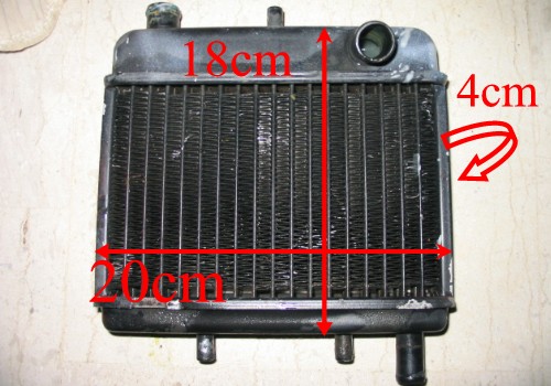

Τζώρτζης Δεκέμβριος 7, 2004 Author #4 Δεκέμβριος 7, 2004 κολάρα σιλικόνης ή pvc με Τ + σφιχτηράκια αντλία νερούδεξαμενήμπλοκ για τον επεξεργαστήψυγείο νερού έχω ένα σαν καινούργιο από toyota celica καλοριφέρ με κατάλληλες διαστάσειςΠως τα βλέπετε?

fanisk Δεκέμβριος 9, 2004 #7 Δεκέμβριος 9, 2004 Χεχεχε φιλε Τζωρτζη ορεξατος βλεπω.... Εξαερωση...κανει μονο του αν εχεις τανκ κ εχεις μια τρυπουλα...η οποια να κλεινει μετα για ασφαλεια...Το συγκεκριμενο στο λινκ ειναι αψογο...το ειχα...η τρυπουλα πανω κλεινει κ ετσι κανεις εξαερωση κ μετα τη κλεινεις... Αν δεις φυσαλιδες στα τειχωματα του τανκ, χτυπα το ελαφρα μεχρι να φυγουν... Αν δεν βαλεις τανκ θα πρεπει να χρησιμοποιεις μια λεκανη η μια κατσαρολα ή κατι τετοιο... Εγω εχω...κ θα σου προτεινα τα παρακατω! Ψυγειο ΜΟΝΟ ford transit 87 Μπλοκ MONO απο τον eleven Σωληνες οτι θες....να μη τσακιζουν ευκολα ομως! Αντλια...παλι αναλογα το βαλαντιο σου!Εγω εχω Maxijet 1000L/H αλλα θα παρω Eheim 1250... Επομενη ερωτηση?????

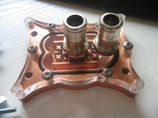

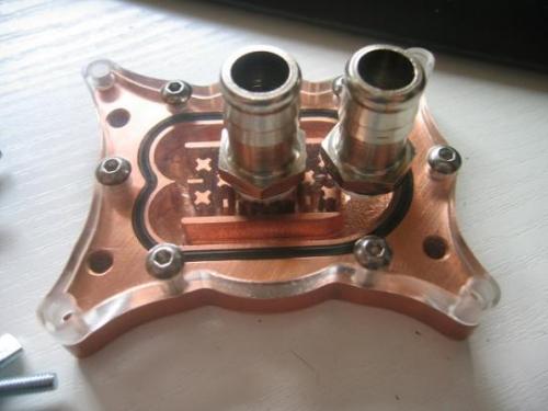

fanisk Δεκέμβριος 10, 2004 #9 Δεκέμβριος 10, 2004 Φιλε Τζωρτζη ειχε τυχει να εχω κ 33-37...δλδ μια καλη υδροψυξη εχει διαφορα 5 βαθμους...ε αμα ειναι +/- 1-2 δεν χαθηκε ο κοσμος!!!!! Ναι ας εχει μια τρυπουλα το τανκ η οποια να κλεινει...μην κολυμπησουμε κιολας!!!!! Εγω εχω: Τανκ-Αντλια-Ψυγειο-Μπλοκ-Τανκ....νομιζω πως ετσι αποδιδει καλυτερα απο οτι με αλλες συνδεσμολογιες.. Εδω ειναι το Block μου...κατασκευη του Eleven-Μιχαλη
Τζώρτζης Δεκέμβριος 10, 2004 Author #10 Δεκέμβριος 10, 2004 Θέλω και γω τέτοιο μπλοκ!!! πως μπορώ να αποκτήσω/αγοράσω ένα???Μιχάλη δύνασαι????
FrOsT Δεκέμβριος 11, 2004 #11 Δεκέμβριος 11, 2004 Αρχική απάντηση από Τζώρτζης Θέλω και γω τέτοιο μπλοκ!!! πως μπορώ να αποκτήσω/αγοράσω ένα???Μιχάλη δύνασαι???? Στείλτου ένα πμ... Εleven :worship:
