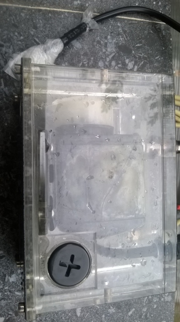

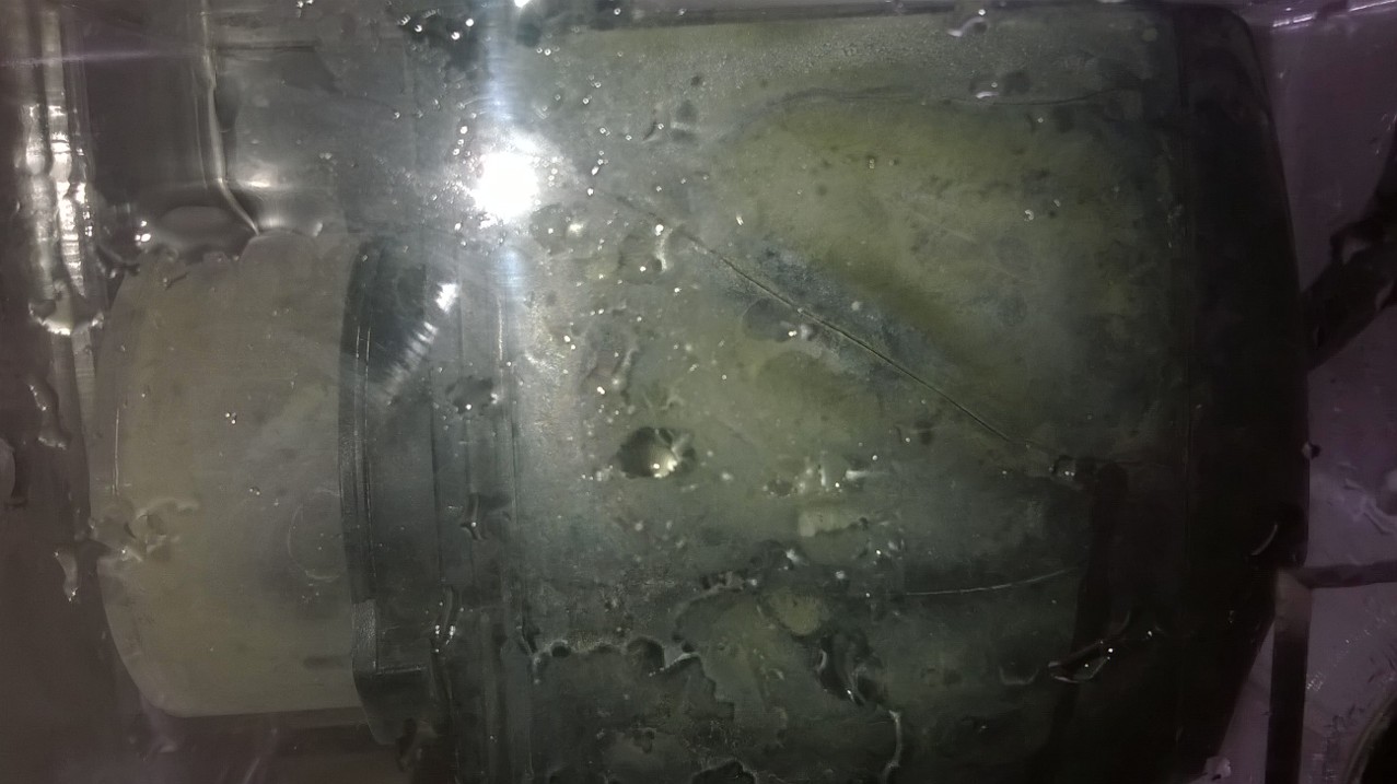

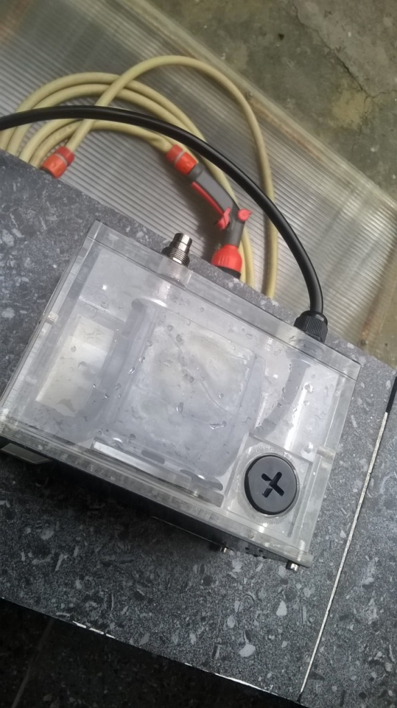

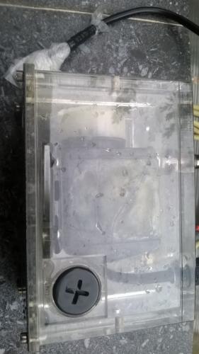

Εχω XSPC X2O 750 dual bay reservoir pump και ειδα ραγισμα στην αντλια μετα από καθαρισμα.
Βαζω και καποιες φωτογραφιες για να δειτε .Θα ηθελα να μου πειτε αν είναι σοβαρο και αν πρεπει να την στησω ξανα στο κουτι η να παω για καινουργια.
Αν είναι να παω για καινουργια θα ηθελα γνωμες
Ευχαριστω εκ των προτερων...
όχι το ραγισμα είναι πανω στην αντλια όχι στο plexi, αν δεν φαινονται καλα οι φωτογραφιες να τις ξαναβγαλω αλλα νομιζω φαινονται στην πρωτη τα ραγισματα πανω στην αντλια

X2O 750 Dual 5.25 Bay Reservoir Pump [XSPC-750-BPUMP] from XSPC Online Store θα βγαλω νεες φωτογραφιες και θα τις ανεβασω. Ευχαριστω πολύ για το χρονο σου. Σωτηρης
Έιχα την εντύπωση ότι άνοιγε από την πρόσοψη. Τώρα το μόνο που σου μένει είναι κάποια "moda" αν πιάνουν τα χέρια σου και αν δεν θέλεις να μπείς σε περαιτέρω έξοδα να επιδιορθώσεις την αντλία, όσο είναι και αυτό βέβαια εφικτό.

τι εννοείς "moda" ? είναι fix το ρεζερβουάρ,δεν εχει βιδες για να το ανοιξω.Στην πρωτη φωτο φαινεται το ραγισμα αν μεγενθυνεις . Για πες τι εχεις κατά νου καθως από χρονο εχω μπολικο.Επισης να σε ρωτησω μηπως και γνωρίζεις:αναβει το λαμπακι cpu led συνεχεια και δεν δειχνει εικονα .αυτό μου το εκανε μετα από καθαρισμα γενικο στο κουτι και ετσι μπηκα στη διαδικασια να το κανω φυλλο & φτερο ολο το pc.Το εκανα κάθε εξαμηνο αλλα τον τελευταιο 1 1/2 χρονο και λογω γαμου το παρατησα. Για πες μου αν γνωρίζεις .....και σου εχω άλλη μια ερωτηση μετα για psu...

Οκ,δες αν μπορείς να βγάλεις καμιά άκρη όσο αφορά την μητρική και θα σου στείλω τι ακριβώς έχω στο μυαλό μου για την αντλία, το θέμα είναι αν δεν θες να δώσεις άλλα χρήματα για κάτι καινούριο παρά μόνο να επισκευαστεί με μικρό κόστος,εννοώ μονο τα μεταφορικά :D, ανέμενε νέα μου.
Καλημέρα, λοιπόν αυτό που έχω κατά νου είναι να επιδιορθωθεί η αντλία όσο είναι αυτό εφικτό(ανάλογα την ζημιά που έχει υποστεί), για να μην μπείς σε άλλα έξοδα.
Αυτό μπορεί να γίνει με τον εξής τρόπο:
Θα αφαιρεθεί το πάνω plexi κρατώντας μόνο το σημείο όπου είναι η τάπα για την συμπλήρωση υγρού γιατί θα είναι λίγο δύσκολο να δημιουργήσουμε νέα όπως ακριβώς είναι η κανονική.
Στην συνέχεια θα βγεί η αντλία για να δούμε την βλάβη που έχει υποστεί και να επιδιορθωθεί.
Μετά θα τοποθετήσουμε νέο κομμάτι plexi στο οποίο θα ενσωματώσουμε το τμήμα με την τάπα υγρού και αν παν όλλα καλά θα έχεις την αντλία σου και πάλι.
Εδώ να σημειώσω πως το θέμα είναι ότι βρίσκομαι στην Θεσσαλονίκη και θα πρέπει να μου την στείλεις, το κόστος αν θυμάμαι καλά με απλό ταχυδρομείο μέχρι 3kg είναι 1,50€.
Άρα με αυτό το κόστος θα έχεις επιδιορθωμένη την αντλία σου, από μεριάς μου θα χρεωθώ μόνο τα μεταφορικά για να στην στείλω πίσω (εεε ...λεφτά δεν έχουμε σιγά τωρα, περιμένω από ώρα σε ώρα την ανάπτυξη :blink:) όπως και να έχει είτε επιδιορθωμένη είτε όχι, αν αυτό δεν μπορεί να γίνει.
Βέβαια εσύ αποφασίζεις αν θες να με εμπειστευθείς ή όχι, με ένα ευχαριστώ είμαστε εντάξει :agree:.
Plexi 5ρι έχω άφθονο και κόλλες για πλαστικά,dremel για τα κοψίματα και πιστόλη θερμού αέρα για την επεξεργασία του plexi επίσης.
Κλείνοντας, θα ήθελα να πω πως άν υπάρχει κάποιος να βοηθήσει ή κάποιος γνωστός σου που βρήσκεται Αθήνα και μπορεί να γίνει αυτό το εγχείρημα ακόμη καλύτερα, δεν έχω κάποιο πρόβλημα.
Παραθέτω μια φώτο με το προσχέδιο επιδιόρθωσεις της αντλίας.
Kazaboy εκτιμώ πως δεν υπάρχει κανένας λόγος να κάνει αυτήν την επιδιόρθωση που και δύσκολη είναι και εμπεριέχει και μερικούς κινδύνους. Ο λόγος γι αυτό είναι οτι η συγκεκριμένη ενσωματωμένη αντλία είναι πολύ κακής ποιότητας. 'Έτσι θα ταλαιπωρηθείς για να διορθώσεις ένα τανκ που σε κάποια φάση θα τα φτύσει η αντλία σίγουρα και μόνο του χωρίς την αντλία δεν μπορεί να χρησιμοποιηθεί.
Η δικιά μου πρόταση είναι να αλλάξει αντλία.
