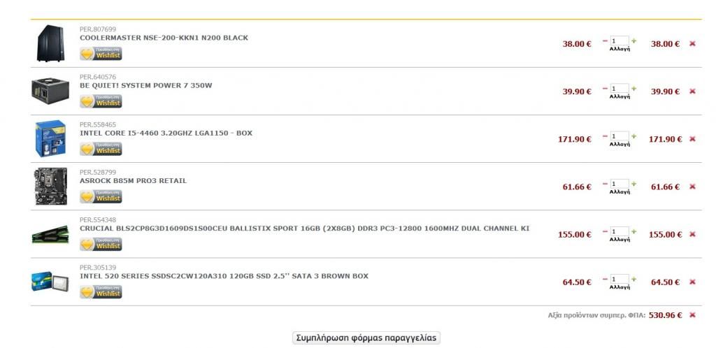

grstaycool Δημοσιεύτηκε Σεπτέμβριος 29, 2014 #1 Δημοσιεύτηκε Σεπτέμβριος 29, 2014 Καλησπερα λαμπιτες,σας παραθετω το παρακατω μπιλντ για να μου πειτε αν εχω κανει καλες επιλογες(ή αν μπορω να κοψω απο καπου)Screenshot by LightshotTo pc δν χρειαζεται καρτα γραφικων, θελει μονο εναν 4πυρηνο και 16 γιγα ραμ για συγκεκριμενη χρησηΕιναι καλα τα κομματια? Προτεινετε καποια αλλαγη χωρις να αλλαξει πολυ η αρχικη τιμη? Καθε προταση ευπροσδεκτη
Trexx Σεπτέμβριος 29, 2014 #2 Σεπτέμβριος 29, 2014 Καλύτερα να έβλεπες κάποιον i5 εφόσον χρειάζεσαι ισχύ cpu. Θα τρέχει πολλές ώρες το μηχάνημα; Αν ναι, τότε ένας λόγος παραπάνω. Δες το παρακάτω. Έχει (πολύ) καλύτερο επεξεργαστή, καλύτερο κουτί, διπλάσιο και καλύτερο ssd και καλύτερο και αθόρυβο τροφοδοτικό. Είσαι ένα 80αρι πάνω βέβαια, αλλά δικαιολογείται απόλυτα πιστεύω:
grstaycool Σεπτέμβριος 29, 2014 Author #3 Σεπτέμβριος 29, 2014 Καλύτερα να έβλεπες κάποιον i5 εφόσον χρειάζεσαι ισχύ cpu. Θα τρέχει πολλές ώρες το μηχάνημα; Αν ναι, τότε ένας λόγος παραπάνω. Δες το παρακάτω. Έχει (πολύ) καλύτερο επεξεργαστή, καλύτερο κουτί, διπλάσιο και καλύτερο ssd και καλύτερο και αθόρυβο τροφοδοτικό. Είσαι ένα 80αρι πάνω βέβαια, αλλά δικαιολογείται απόλυτα πιστεύω: πολυ ομορφο μπιλντ, ναι θα τρεχει 24/7 ομως ο Α10 ειχε και καρτα γραφικων ενσωματομενη. ΤΟ πισι θα τρεχει χωρις καρτα γραφικων ετσι? για τα βασικα πραγματα?
Trexx Σεπτέμβριος 29, 2014 #4 Σεπτέμβριος 29, 2014 Και ο i5 έχει κάρτα γραφικών ενσωματωμένη. Αν είναι να τρέχει 24/7 ένας λογος παραπάνω να τον προτιμήσεις.
grstaycool Σεπτέμβριος 29, 2014 Author #5 Σεπτέμβριος 29, 2014 Και ο i5 έχει κάρτα γραφικών ενσωματωμένη. Αν είναι να τρέχει 24/7 ένας λογο παραπάνω να τον προτιμήσεις. αυτο θελω να εχει ισχυ γιατι σποραδικα θα πηγαινει 100% (λογω προγραμματος) Απλα δεν προτιμησα 6 πυρηνο ή και ακομα 8πηρυνο ΑΜΝΤ (170 ο ι5 και 141 ο 8320) λογω της ενσωματομενης καρτας γραφικων που δεν εχουν Αρα με πλατφορμα ιντελ αυτο ειναι το λιγοτερο budget?
Trexx Σεπτέμβριος 29, 2014 #6 Σεπτέμβριος 29, 2014 Καλύτερος είναι από κάθε FX, δεν είναι η κάρτα γραφικών το θέμα. Μπορείς να γλυτώσεις ένα 60αρι αν πας σε i3 που έχει επίσης 4 threads (όχι πυρήνες). Ποιά είναι η χρήση;

ΝTG Σεπτέμβριος 30, 2014 #15 Σεπτέμβριος 30, 2014 ξεφυγε λιγο απο το "συστημα ιντελ" και "συστημα αμδ".intel ειναι και ο ατομ..που καλο θα ηταν να μην αγοραστει.Aνεφερε απλα ποιον επεξεργαστη σκοπευεις να αγορασεις..(Απο amd σου "ξεφυγε" μαλλον και το εγραψες).Mη μετρας πυρηνες στους επεξεργαστες,Ειναι ακομα πιο "πολυπλοκα" τα πραματα εκει ακομα και απο το προγραμμα που δουλευετε.Με τον 4690 (ακομα και χωρις Κ) θα εχεις σιγουρα καλυτερα αποτελεσματα.Mε τον "k" απλα θα μπορεις να κανεις oc και να τελειωνει ακομα πιο γρηγορα.Βεβαια αν το peak ειναι 2-3 ανα δεκαλεπτο..τοτε δε τρεχει και τιποτα αν δεν κανεις oc.
grstaycool Σεπτέμβριος 30, 2014 Author #16 Σεπτέμβριος 30, 2014 ξεφυγε λιγο απο το "συστημα ιντελ" και "συστημα αμδ".intel ειναι και ο ατομ..που καλο θα ηταν να μην αγοραστει. Aνεφερε απλα ποιον επεξεργαστη σκοπευεις να αγορασεις..(Απο amd σου "ξεφυγε" μαλλον και το εγραψες). Mη μετρας πυρηνες στους επεξεργαστες,Ειναι ακομα πιο "πολυπλοκα" τα πραματα εκει ακομα και απο το προγραμμα που δουλευετε. Με τον 4690 (ακομα και χωρις Κ) θα εχεις σιγουρα καλυτερα αποτελεσματα. Mε τον "k" απλα θα μπορεις να κανεις oc και να τελειωνει ακομα πιο γρηγορα. Βεβαια αν το peak ειναι 2-3 ανα δεκαλεπτο..τοτε δε τρεχει και τιποτα αν δεν κανεις oc. τον ιντελ που αναφερει παραπανω στο μπιλντ των 530 ευρω με τον Ι5 μεσα, Απλα απο οτι μου δινετε να καταλαβω ο ι5 θα κανει καλυτερη δουλεια και περισσοτερους υπολογισμου απο εναν fx 6300 (που εχω τωρα) ή ακομα και καλυτερα απο εναν στοκ 8320. Παντα σκεφτομουν περισσοτεροι πυρηνες, περισσοτεροι υπολογισμοι:turn: παντως για τα 80 ευρω διαφορα θα αγορασω κατα πασα πιθανοτητα το build που συστησε ο φιλτατος Τρεξ! Οταν αγοραστει Θα σας πω αν βλεπω διαφορα απο το συστημα που εχω τωρα με τον fx6300
