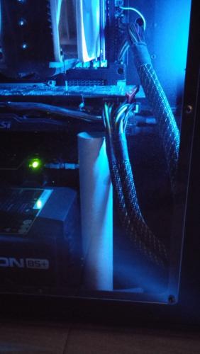

Μολις χθες συναρμολόγησα το νεο μου pc και έβαλα την asus gtx770. Το πρόβλημα είναι οτι απο το βάρος έχειν κλίση... προσπαθώ να δώ αν έχει κάπου αλλού καμιά ακόμα βίδα αλλα δεν βλέπω τπτ... οι μόδες βλιδες που έβαλα είναι οι δυο που μπαίνουν στο πίσω μέρος του κουτιού... τι να κάνω???

ρολό από χαρτί κουζίνας...με ένα μαυρο αυτοκόλλητο και κοψίματα εκεί που πρέπει κρύβεις και τα καλώδια...με μια λεντοταινία εντός ή στην πίσω μεριά εχεις και κρυφό φωτισμό
η καρτα δεν μπορει να γερνει επειδη βιδωνει στο πισω μερος του κουτιου,εκει που ειναι και οι εξοδοι με τα βυσματα της οθονης.Το πιο πιθανον ειναι να μην εχει κατσει καλα η καρτα επειδη το λαμακι της επαφης καρτας και κουτιου δεν πρεπει να εχει ενδιαμεσα κενο αερα.Πρεπει να μπορει να σφιξει. Βαζω μια εικονα που βρηκα στο νετ να καταλαβεις.

Ολες οι 770 της Asus το βγαζουν το issue αυτο.
Εχει αναφερθει και σε αρκετα reviews οταν πρωτοβγηκε.
Μια λυση ειναι να την σηκωσεις ελαφρα απο τα pcie καλωδια προς τα πανω ωστε να κανει ενα balance και να μην γερνει τοσο.
