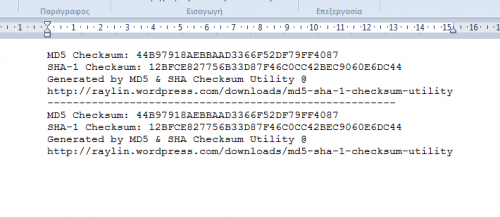

Cipioner Σεπτέμβριος 28, 2014 Author #15 Σεπτέμβριος 28, 2014 Καλως, ανοιξα το md5 και το sha1 με το wordpad, και συμφωνουνε, to notepad δεν ανοιγει καν τα αρχεια hashes που υπαρχουνε στο torrent, αλλα με το wordpad ταιριαζουνε ακριβως. Να πω την αληθεια την δικη σου διαδικασια δεν την καταλαβα ακριβως, γιατι εχω μαθει σε διαφορετικο τροπο συγκρισης. Εγω μετα τον ελεγχο που κανω στο iso, με το συγκεκριμενο προγραμμα, μετα κανω ελεγχο και στα αρχεια που περιεχει μεσα το torrent, εκει γινοτανε το μπερδεμα, τα συγκεκριμενα αρχεια δεν ανοιγουνε με το Checksum Utility, η καποιο αντιστοιχο προγραμμα, τωρα που τα ανοιξα με το wordpad, υπηρξε συμφωνια και στα 2 hashes. Επισης σε αλλα iso το αρχειο hashes ειναι αποθηκευμενο σε μοφη.txt, που ειναι πιο απλη διαδικασια.
