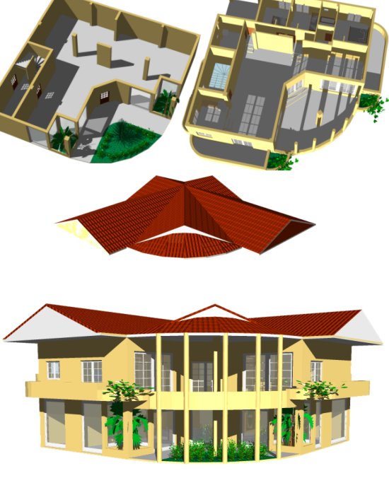

bleo8onhs Δεκέμβριος 6, 2004 #7 Δεκέμβριος 6, 2004 Θέλεις να κάνεις επαγγελματική δουλειά ή ερασιτεχνική? Θα σχεδιάζεις έπιπλα ας πούμε ή εσωτερικούς χώρους με έτοιμες βιβλιοθήκες? Το autocad σε αυτό τον τομέα δεν κάνει τίποτα αν δεν έχεις cadware.Αν θες επαγγελματική λύση με 2d σχεδιασμό και ταυτόχρονη παραγωγή 3d σχεδίου οπότε και παραγώγή όλων των αρχιτεκτονικών σχεδίων, θα πρότεινα ή cadware ή κάποιο ελληνικό όπως τον ΤΕΚΤΟΝΑ της lh λογισμική, ή το MASTER που είναι ΤΕΚΤΩΝ και FESPA μαζί αν θές και στατική επίλυση, ή την σειρά την 3M, ΑΔΕΙΑ που είναι σουίτα προγραμμάτων από τα αρχιτεκτονικά μέχρι και τα οικονομικά και τον προγραμματισμό του έργου.
bleo8onhs Δεκέμβριος 6, 2004 #8 Δεκέμβριος 6, 2004 Τέκτων, Οικοδομή στον οικισμό Μάστρου του Δήμου Οινιαδών

bleo8onhs Δεκέμβριος 6, 2004 #15 Δεκέμβριος 6, 2004 Βασικά είναι πολύ πολύ εύκολα! Αν εξαιρέσεις ότι είναι λίγο ιδιότροπα αν θές να κάνεις κάτι περίεργο, το σχέδιο είναι του στύλ, Κάνε κλίκ για αρχή του τοίχου, κάνε κλικ για τέλος του τοίχου, και σχεδιάζεται μόνος του, συναρτήσει το πλάτος που έχεις δώσει, το ύψος του και το υψόμετρο που θα ξεκινά. Τα παράθυρα μπαίνουν όμοια, το ίδιο και οι πόρτες. Τα αντικείμενα απλά τα "τσιμπάς" και τα βάζεις όπου θές. Σου προτείνει σκεπή, και έχει αρκετά μεγάλη γκάμα αντικειμένων. Αφού δεν χρειάζεσαι επαγγελματικό σχεδιασμό όμως, προφανώς οτιδήποτε άλλο ελαφρύ και εύκολο θα σου κάνει.Έχεις δοκιμάσει να κάνεις αρχιτεκτονικό σχέδιο σε autocad ea6gka χωρίς cadware? Να θές να φτιάξεις πόρτα και να πρέπει να σχεδιάσεις και το τεταρτοκύκλιο που δείχνει από που ανοίγει η πόρτα? ’σε που αν θες να σχεδιάσεις τρισδιάστατα πρέπει να τα φτιάξεις όλα μόνος σου! Χειρότερα είναι απ το να πάρεις χαρτόνι και να το φτιάξεις με το χέρι!! Το cadware είναι στα ελληνικά, μπαίνει πάνω στο autocad, και έχει έτοιμες βιβλιοθήκες με τα έπιπλα και τα αντικείμενα που χρειάζεσαι, σχεδιάζει αυτόματα σε 3d και έχει έτοιμα αυτά που θα έφτιαχνες γραμμή γραμμή. Το autocad όπως λέει και η autodesk είναι ένα πρόγραμμα γενικού σχεδιασμού. Το cadware απ την άλλη αυξάνει την παραγωγικότητα στο αρχιτεκτονικό σχέδιο κατά 300-1000%! Νομίζω ότι υπάρχει και το architectural desktop, αλλά δεν το ξέρω καθόλου.
