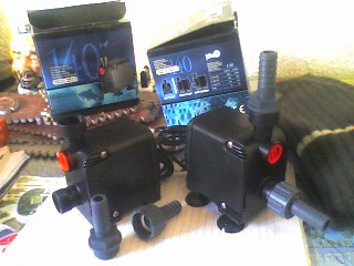

και καμια φωτο απο την αντλια... :D
eden powa
Για βάλε και κάτι δίπλα της να καταλάβουμε το μέγεθος.
Σαν L20 είναι ή πιο μεγάλη??

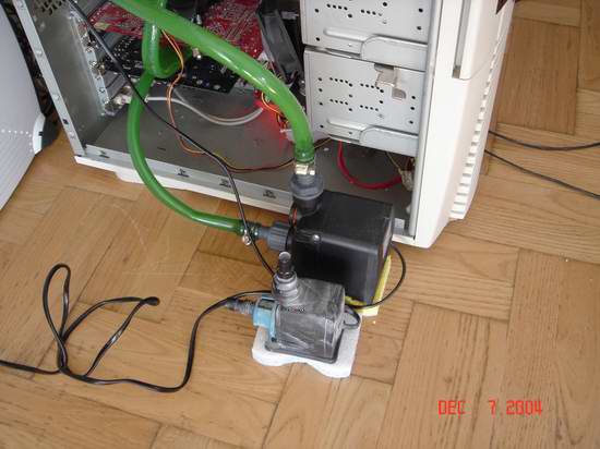

Ειναι σίγουρα πιο θορυβώδης απο την l20 (σε σχέση με την L30 δεν ξέρω) αλλά αν την ακουμπήσεις πάνω σε σφουγγάρια σαν αυτά της φωτο δεν θα έχεις πρόβλημα
Είδες διαφορές μεγάλες απο την L20??
Για πές κανα αποτέλεσμα θερμοκρασιών με την L20 και την Eden.
btw tnx for the foto....
αντλία άλλαξα γιατι αντικατέστησα το transit με ένα τετραπλό ψυγείο και η ροή είχε κόψει αισθητά
Δυστυχώς δεν κράτησα νούμερα πριν και μετά την eden :(
