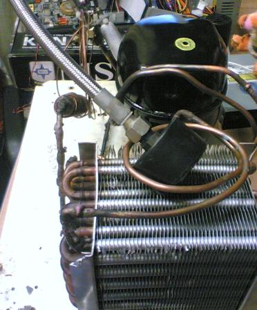

GoriLLakoS Ιανουάριος 2, 2005 Author #46 Ιανουάριος 2, 2005 Μιας κ αρχισαμε εδω...ας το συνεχισω....δεν λεει να ανοιξω καινουριο θεμα για τις φωτογραφιες....:flower: Λοιπον εδω το μοτερ που εκτελει χρεη αντλιας κενου(απο παλιο prommie)..... Ο πυκνωτης εκκινησης(ο δευτερος που λεγαμε)....τελικα εβαλα πανω ενα μαρκουτσακι 3σε1 -solid state relay overload stast capasitor combination- κ συνδεσα τα καλλωδια κατευθειαν πανω στο μοτερ..... ολο το συστημα Air photo:p Side photo το μισο μερος του phase.... Κ το παγωμενο evaporator του Μr.11!!! Παρ'ολα αυτα.....2μερες εκανα leak tast κ ευτυχως οι πιεσεις εμειναν ιδιες....αρα no leak.! Μετα απο 2 μερες που ειχα πανω τα μανομετρα πηγα να τα βγαλω,κ της υψηλης κολλησε το βαλβιδακι κατω κ αδειασε ολο ...πηγα να το κλισω με βαλβιδα με αποτελεσμα να παγωσει ολη η παλαμη μου κ να τρεχω στην βρυση να ξεπαγωσει...ευτυχως δεν επαθα τιποτα σοβαρο....λιγο κοκκινο ειναι ακομα κ τσουζει ελαχιστα....! Ερωτηση:το βαλβιδακι εμεινε κατω επειδη τα ειχα πανω τα λαστιχα 2 μερες κ δεχτηκε μεγαλη πιεση με αποτελεσμα να κολλησει η επειδη το εβγαλα κατευθεια κ ειχε παγωσει λετε? Τωρα εχω πανω τα μονομετρα κ φοβαμια να βγαλω της υψηλης μη κ κολλησει παλι κ βγει ολο το φρεον παλι οξω....! Το r507 ψιλοτελειωσε κ πηγα κ γεμισα την μπουκαλα με R404a που κανει πληρη αναμιξη με το 507...αρα εχω ενα μιγματακι.... Για θερμοκρασιες περιμενω τα θερμομετρακια του unseen ...! Παρατηρηση...:Ψυχω το condenser με ενα ανεμηστηρα χωρου οπως ειδατε κ σε μια φωτο....οταν η υψηλη ειναι 200psi χωρις καθολου ανεμιστηρα,με το που βαζω ανεμιστηρα κατεβαινει στα 140(πολυ καλο αυτο) αρα με τους 3 delta που θα βαλω θα κατεβει κ αλλο κ θα πρεπει να ρυθμισω να ειναι στα 200psi με φορτιο για να ειμαι οκ...!ετσι δεν ειναι?? Το μανομετρο της χαμηλης Χρησταρα χαλασε,μια φορα ανοιξα το συστημα κ γυρισε η βελονα 360μοιρες κ τα επεξε...τσπ...το αλλαξα με 5ευρω... Παρατηρηση 2:Μαλλον πρεπει να αφαιρεσω λιγο φρεον επειδη εχει παγωσει κ η επιστροφη κ ολο το κατω μερος του κομπρεσσορα ειναι ψυχρο ενω σε διαμετρο 4cm απο την επιστροφη εχει πιασει παγο κ στο sight glass δεν βλεπω καθολου φρεον να κινειται....σωστα??:daisy:
zyx Ιανουάριος 2, 2005 #47 Ιανουάριος 2, 2005 βασιλη παντος μην κατσεις να ασχοληθεις να το ρυθμησεις χωρις να το βαλεις πανο στο cpu τζαμπα χρονο και φρεον θα χαλασεις. δεν εχει καμια σχεσει χωρις cpu. και μονο σε load
GoriLLakoS Ιανουάριος 2, 2005 Author #48 Ιανουάριος 2, 2005 Αρχική απάντηση από zyx βασιλη παντος μην κατσεις να ασχοληθεις να το ρυθμησεις χωρις να το βαλεις πανο στο cpu τζαμπα χρονο και φρεον θα χαλασεις. δεν εχει καμια σχεσει χωρις cpu. και μονο σε load Yes Sir.....! Na ρωτησω κ κατι αλλο.....το μοτερ το ψυχετε με κανενα ανεμιστιρι η δεν χρειαζεται??....το ειχα ανοιχτο κανα 2ωρο κ ζεματουσε....!Παιζει καποιον ρολο η θερμοκρασια του??
hipro5 Ιανουάριος 2, 2005 #49 Ιανουάριος 2, 2005 Αρχική απάντηση από Βασιλης [Σήμερα, στις 19:12] Yes Sir.....! Na ρωτησω κ κατι αλλο.....το μοτερ το ψυχετε με κανενα ανεμιστιρι η δεν χρειαζεται??....το ειχα ανοιχτο κανα 2ωρο κ ζεματουσε....!Παιζει καποιον ρολο η θερμοκρασια του?? Πρέπει να το δροσίζεις και λίγο.........
zyx Ιανουάριος 2, 2005 #50 Ιανουάριος 2, 2005 πρεπει ναι και το καλητερο ειναι να προσπαθεισεις να το κρατας σε συγγεκριμενη θερμοκρασια οσο τον δυνατον. ασε που θα εχει και μεγαλυτερη διαρκεια ζωης. εμενα το δικο μου ας πουμε οταν ανεβαζει θερμοκρασια το 1 μοτερ μου ανεβαζει παρα πολυ την υψηλη σε επειπεδα που δεν πρεπει να δουλευει το μοτερ για λογο υγειας. οποτε και παιζει παραθηρακη ανοιχτο και ολα τζετ
enduracell Ιανουάριος 2, 2005 #51 Ιανουάριος 2, 2005 Ωραίος Βασίλη τα πας πολύ καλά μπράβο σου, καλά αποτελέσματα να έχεις
unseen Ιανουάριος 3, 2005 #52 Ιανουάριος 3, 2005 σε καλο δρομο νεος εισαι... συμμαζεψε το λιγο. Για να το ρυθμισεις θα το κανεις μονο πανω στο φορτιο οπως σου λεει και ο ζυξ. Αστο ετσι. Τα θερμομετρα τα περιμενω μεσα στην εβδομαδα. Πιθανον να μην κολλησε η βαλβιδα που λες αλλα οπως πηγες να ξεβιδωσεις εφυγε το αεριο απο το λαστιχο (κραταει μεσα αρκετο). Υγ. Βρε συ τι καλτσα ειναι αυτη? Ουτε η γυναικα μου δεν φοραει τετοιες...

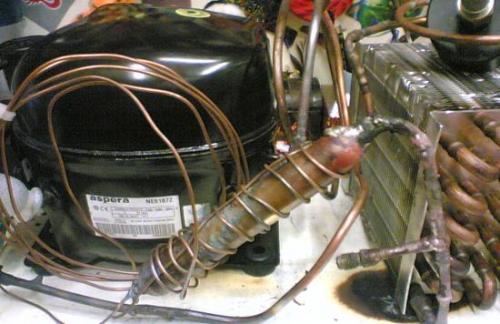

GoriLLakoS Ιανουάριος 23, 2005 Author #55 Ιανουάριος 23, 2005 Το διαλυσα κ το ξαναεκανα....αυτην την φορα οχι σε 3 μηνες...αλλα σε μια ωρα περιπου.... εβγαλα εντελως το sight glass....μικρυνα τους σωληνες κτλ.... υπολογιζω οτι θα φτιαξω ενα κουτακι(μεχρι το 2012) με διασυασεις 55χ25χ25....θα του βαλω θερμοστατη κ οθονουλα να δειχνει βαθμους κτλ... το κουτακι μπορει να μην γινει τοσο αλλα και λιγο μεγαλυτερο για να ταιριαζει με το lian li ακριβως στο πλατος...
GoriLLakoS Ιανουάριος 23, 2005 Author #56 Ιανουάριος 23, 2005 Εφυγε ολο το μαρκουτσι απο πανω οπως βλεπεται.....
GoriLLakoS Φεβρουάριος 2, 2005 Author #58 Φεβρουάριος 2, 2005 Κ ξανα ...και ξανα....εγινε πολυ μικρουλη αυτην την φορα κ ετοιμαζεται κουτακι ινοξ...ερωτηση...οταν βαζουμε φρεον κ ακουγεται ενας ηχος σαν να πεφτει νερο σε πηγαδι(λολ) τι ειναι?επισης....το λαδι του μοτερ ειναι σωστο να πηγαινει σε ολο το συστημα?
