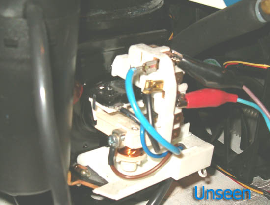

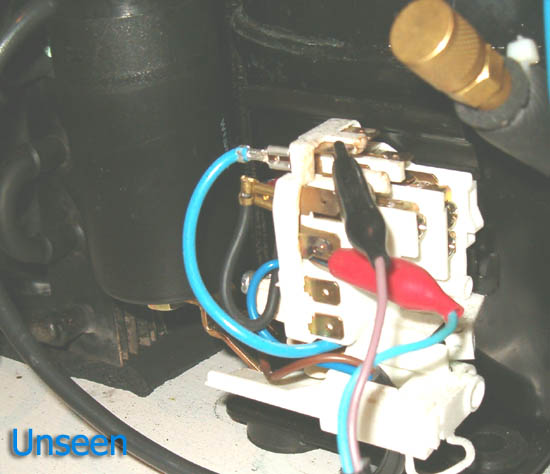

unseen Δεκέμβριος 17, 2004 #6 Δεκέμβριος 17, 2004 το κοκκινο κροκοδιλακι και το μαυρο ειναι τα 220v. προσοχη!

GoriLLakoS Δεκέμβριος 19, 2004 Author #9 Δεκέμβριος 19, 2004 .... τον πυκνωτη δεν τον εχω συνδεσει ακομα γιατι πολυ απλα δεν προλαβα.... Ερωτηση:το μαυρο κ κοκκινο κροκοδειλακι πανε πανω σε καλλωδια σε πριζα???Δηλαδη να παρω ενα μαρκουτσι που μπαινει σε μπριζα,να του κολλησω 2 καλλωδια κ εκει πανω τα κροκοδιλακια???
bleo8onhs Δεκέμβριος 19, 2004 #10 Δεκέμβριος 19, 2004 Προσοχή!!! Δεν παίζουν με 220! ? Τα κροκοδειλάκια ναι είναι τα 220. ’φαντε, γιατί έβαλες κροκοδειλάκια? Δεν είναι λίγο επικίνδυνα?Θα πάρεις ένα φίς, θα πάρεις και καλώδιο χοντρό και θα τα συνδέσεις. Εγώ τα βάζω κατευθείαν στις βίδες, όχι με κροκοδειλάκια.
GoriLLakoS Δεκέμβριος 19, 2004 Author #11 Δεκέμβριος 19, 2004 Δηλαδη απο την μπριζα βγαζω 2 καλλωδια κ τα κολλαω στον πυκνωτη....! Βασικα μπλεοθονη εχεις δικιο....μπορει ο αφαντος να εχει κροκοδειλακια για να τα δοκιμαζει στα μηχανηματα που φτιαχνει....εγω λεω να τα κολλησω.....καλαι rulez...
bleo8onhs Δεκέμβριος 19, 2004 #12 Δεκέμβριος 19, 2004 ΟΧΙ καλάι. Ο πυκνωτής έχει βίδες στους ακροδέκτες. Θα τα βιδώσεις εκει. Αν δεν βάλεις δαχτυλίδια στα καλώδια για να βιδωθούν, τύλιξε το καλώδιο στη βίδα και σφίξτην.
GoriLLakoS Δεκέμβριος 19, 2004 Author #13 Δεκέμβριος 19, 2004 ΕΥΤΥΧΩΣ που μου το ειπες.....γιατι σε λιγο θα πηγαινα να παρω καλλωδια.....thankx man.....Βασικα κ να το αρχισω...θα θελει κ δουλεμα μετα...ο τριχοειδης πρεπει να ειναι μεγαλος.....
bleo8onhs Δεκέμβριος 19, 2004 #14 Δεκέμβριος 19, 2004 Το καλάι εγώ δεν το συνιστώ με μεγάλα καλώδια γιατί είναι εύκολο να ξεκολλήσει. Να προσέχεις και καλό είναι να σε επιβλέπει κάποιος που ξέρει. Κλείσε και το γενικό αν υπάρχει αυτή η δυνατότητα... Δεν είναι ανάγκη να έχουμε ατυχήματα χριστουγενιάτικα.
