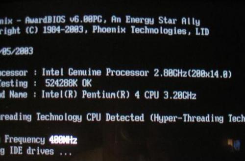

Αντί να μου το διαβάζει ως 200*16=3200hz μου το διαβάζει ως 200*14=2800mhz...
Δεν έχω επιλογή για clock ratio,όλα τα jumpers είναι σωστά ρυθρισμένα ,έχω την τελευταία v5 bios support prescott's και είμαι σε απόγνωση!Το καλό είναι πως ενώ μου λέει πως είναι 3200mhz genuine intel chipset μου κάνει downclock τον επεξεργαστή και φυσικά δε φορτώνει...
Τα φώτα σας παρακαλώ πολύ!Τι να κάνω εκτός του να αλλάξω μητρική??Είναι εφικτό??:cry: :D:rip:
