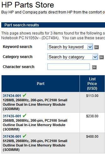

Chosen Δεκέμβριος 7, 2004 #24 Δεκέμβριος 7, 2004 Αρχική απάντηση από tristeno [Σήμερα, στις 15:13] Se ola laptop mpainoun oles oi mnimes. (ta ellinika otan epistepso spiti) Δεν ειναι τοσο απλα τα πραγματα στην περιπτωση του Α64. Παρεπιπτοντως δειτε πορνο που παιζει η ΗΡ στις τιμες της:

tristeno1416003162 Δεκέμβριος 7, 2004 #26 Δεκέμβριος 7, 2004 Αρχική απάντηση από Chosen Δεν ειναι τοσο απλα τα πραγματα στην περιπτωση του Α64.Παρεπιπτοντως δειτε πορνο που παιζει η ΗΡ στις τιμες της: Εϊναι πολύ απλά τα πράγματα. Οι μνήμες είναι κανονικά SODIMM που κυκλοφορούν στην αγορά στο 1/3 της τιμής. Κανένας δεν σε υποχρεώνει να αγοράσεις από την compaq.
