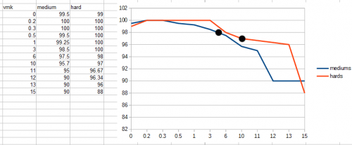

Δείτε λίγο
LOOKUP TABLES των ελαστικών της 599 από το παιχνίδι που τα πέρασα στο excel.
Οι μαύρες βούλες είναι τα λάστιχα μου και του verde κατά τον τερματισμό.
post-60059-0-29661900-1433775918_thumb.p
Εγώ τελείωσα με 98% που σημαίνει ότι κάλυψα 4.5 virtual kilometers (είπαμε αυτό εξαρτάται από το στυλ οδήγησης, αν γλιστράς, την πίεση ελαστικών, τις θερμοκρασίες). Εσύ που τελείωσες με 97% και hards σημαίνει ότι έκανες 10 virtual kilometers.
Γιατί; Γιατί μπορεί να είχες χειρότερο setup που να επιβάρυνε τα λάστιχα, μπορεί να ήσουν πιο επιθετικός στα inputs (montoya :p) μπορεί απλά να έκανες overdriving στην προσπάθεια να καλύψεις τη διαφορά. Μπορεί εσύ αν έβαζες mediums και οδηγούσες με τον ίδιο τρόπο να είχες πέσει στο τέλος του αγώνα στο 95- 96%. Μπορεί και όχι αν τα mediums γλιστράγανε λιγότερο και γενικά σε βοηθούσαν να κάνεις πιο καθαρή οδήγηση. Μη συγκρίνεις το 98 άλλου με το δικό σου 97, δεν είμαστε ρομπότ που δίνουμε ακριβώς τα ίδια inputs.
Έγινε επεξεργασία από akis_z80
  • Like 5
  On 8/6/2015 at 3:10 ΜΜ, το μέλος akis_z80 έγραψε:
Δείτε λίγο
Ακη, πάρα πολύ ωραίο το γράφημα σου, αλλά έχει 2 σημεία για συζήτηση.
1) το σκληρό ελαστικό έχει περισσότερη πρόσφυση απο το μαλακό, πράγμα αντίθετο με τα δεδομένα του αρχικού γραφήματος και τους νόμους της φυσικής..
2) Τα εικονικά χιλιόμετρα δεν καλύπτουν ούτε τους 2 απο τους είκοσι γύρους..
1. τo 100% του ενός δε δίνει ίδιο grip με το 100 του άλλου.
2. τα vkm δεν έχουν καμία επαφή με τα πραγματικά. Φανταστείτε το σαν έναν αριθμό που αυξάνει ανάλογα με το πόσο ταλαιπωρείται το λάστιχο. Μια αίσθηση του πώς αυξάνεται μπορεί να αποκομιστεί από το dev app car physics*
Ελπίζω να σε κάλυψα @rapid_fast, :)
@VeRDeGR, SteamApps\common\assettocorsa\sdk\dev\tyres_ac
εδώ βρίσκεις και τα Lookup tables.
tcurve...lut είναι το LUT του grip σε σχέση με τη θερμοκρασία.
p_......lut είναι το LUT για το grip σε σχέση με τα vkm.
Οι γενικές ρυθμίσεις που διαφοροποιούν τις γόμες είναι μέσα στο tyres.ini. Υπάρχει ένα τέτοιο αρχείο για κάθε αυτοκίνητο.
* ενεργοπoίηση dev apps: SteamApps\common\assettocorsa\system\cfg\assetto_corsa.ini
ENABLE_DEV_APPS=1
  • Like 4
