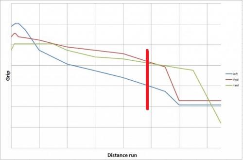

Παιδιά , τί δεν καταλαβαίνετε?
Πάμε πάλι στο διάγραμμα :
post-46220-0-74312600-1433760532_thumb.j
Προσοχή : το distance ΔΕΝ είναι η απόσταση των 20 γύρων. Εϊναι η virtual απόσταση που ΘΑ καλύψει το κάθε λάστιχο ανάλογα με το πως θα οδηγεί ο καθένας.
πχ. η κόκκινη γραμμή, λογικά είναι περίπου η δικιά μου. Ο τρόπος οδήγησης, το grain, το blistering και ένα κάρο υπολογισμούς που δεν έχουμε την παραμικρή ιδέα παρά μόνο πχ ο Αριστοτέλης, θα οδηγησει τον καθένα από εμάς σε μια συγκεκριμένη φθορά ελαστικών.
Τρανό παράδειγμα ο Άρης. Γιατί αυτός ήταν στο 99 και 100%? Γιατί κάποιοι στο 97%?
Ε λοιπόν , λόγω setup, τρόπου οδήγησης, πιέσεων και ένα κάρο άλλα *****, έφερε αυτό το αποτέλεσμα.
Αν πχ ο αγώνας είχε 25 γύρους, πολύ πιθανόν πχ εγώ να έπεφτα στο cliff και ξαφνικά να ήμουν στο 94% ή κ πολύ πιο κάτω,ενώ με τα hard ακόμα κύριοι στο 97%.
Κοινώς , το Assetto Corsa δεν είναι PCars. Αυτές οι διαφορές , ξεχωρίζουν τα alien που περνάνε ωρες ατελείωτες φτιάχνοντας setup και τρόπο οδήγησης και να κάνουν τρελούς χρόνους ακόμα και όταν οι άλλοι κάνουν πατινάζ.
Μη βάζεις παραμέτρους.. Θα μπερδευτούμε πάλι....
Για παράδειγμα, ο Ακης, με τον Alien τρόπο του, είχε στον 10 γύρο 98% και εγώ 100%
Με το στιλ του και το στιλ μου λοιπόν, με βάση τα δεδομένα του διαγράμματος, και την κατάσταση που βρισκόμασταν στον γύρο δέκα,
ποτέ δεν έπρεπε να πέσω κάτω απο τον Ακη εκτός αν έβγαινα συνέχεια έξω..
(Αμέσως μετά τη γραμμή σου, τα λάστιχα του Ακη έπρεπε να καταρρεύσουν.. Πράγμα που δεν συνέβη..)
Δεν ξέρω πως έχει το παιγνίδι την συνάρτηση φθοράς γόμας και πρόσφυσης, (πράγματα απολύτως διαφορετικά)
το μόνο που ξέρω είναι οτι ο αλγόριθμος είναι απολύτως λάθος όταν τα μαλακά σε βγάζουν πιο μακριά από τα σκληρά..
