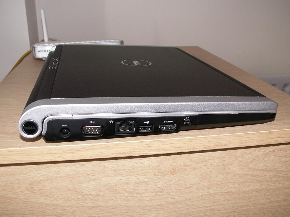

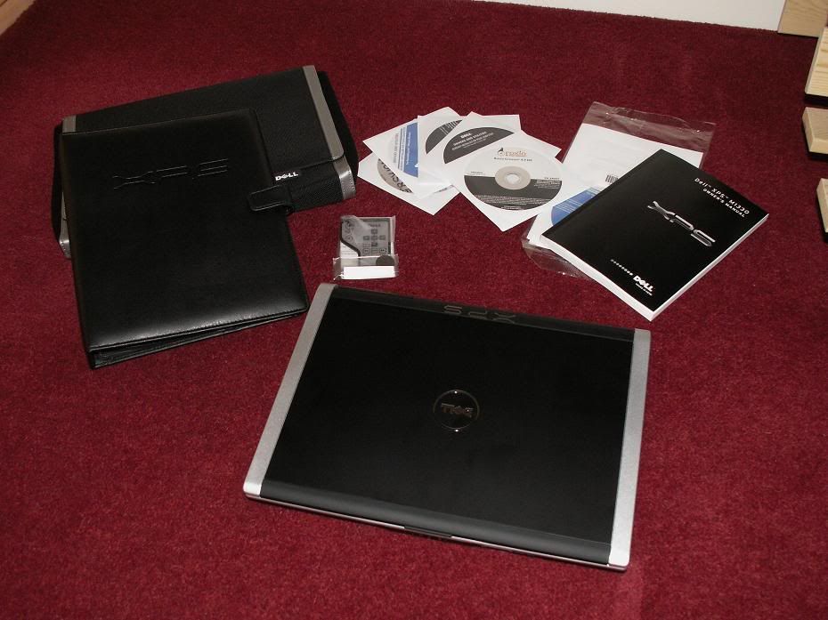

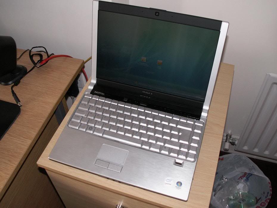

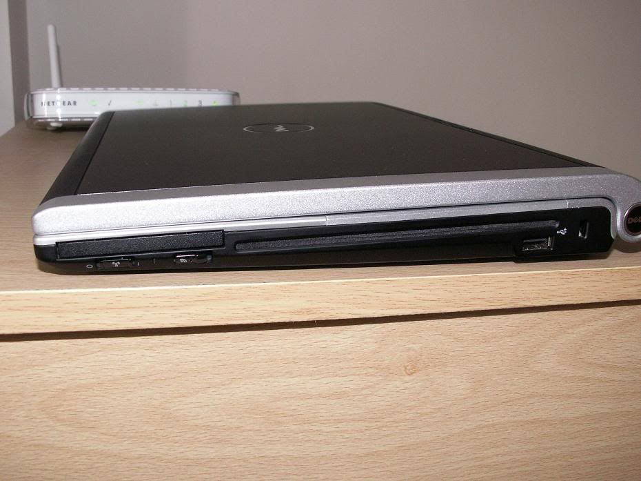

Ειχα την ευκαρια να πουλησω το παλιο μου φορητο πριν λιγο καιρο σε καλη τιμη οποτε αναβαθμιστηκα σχετικα φτηνα. Αυτη τη φορα δεν πηγα σε hp,acer,ibm αλλα σε κατι που δεν κυκλοφορει ευρεως στην ελληνικη αγορα.
To ονομα αυτου Dell Xps 1330.
Ηθελα κατι ελαφρυ, με 13αρα οθονη , σχετικα καλη καρτα γραφικων με καλο cpu και μπολικη μνημη. Καθως επισης απαραιτητη η προυποθεση να περνει Xp.
