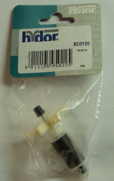

mech5107 Δημοσιεύτηκε Φεβρουάριος 28, 2008 #1 Δημοσιεύτηκε Φεβρουάριος 28, 2008 Λοιπόν, Την ανοιξα για να την τσεκάρω, αλλά λόγου του teflon στο o-ring για να μην πέρνει αέρα και της υπέρτατης δύναμής μου( ), κατάφερα να σπάσω το άσπρο πλαστικό που περνα μέσα από τον μαγνήτη και κρατάει την φτερωτή. Την κόλησα με κυανοακριλική, αλλά με το που βρήκε το πρώτο ζόρι στο να σηκώσει το νερο στο ψυγείο πέθανε πάλι... Παίζει να βρώ πουθενα ανταλακτικό όλον τον άξονα?
eleven Φεβρουάριος 28, 2008 #2 Φεβρουάριος 28, 2008 Ρίξε μια ματιά εδώ .Εχει φώτο απο το ολο το σύνολο αλλα και φώτο απο ανταλακτικό .Δειξε που εχει σπάσει μηπως μπορώ να βοηθήσω
mech5107 Φεβρουάριος 28, 2008 Author #3 Φεβρουάριος 28, 2008 Μιχάλη είσαι μεγάλος μάστορας! Εγώ δεν έχω το πρόβλημα που είχες εσυ, πάντως η δουλειά που έκανες είναι κορυφή! Eμένα έσπασε το άσπρο πλάστικο ακριβώς εκει που μπαίνει στον μαγνήτη: bananabananaΞέρω, είμαι μεγάλο πινέλο!!!bananabanana
eleven Φεβρουάριος 28, 2008 #4 Φεβρουάριος 28, 2008 ευχαριστώ χρήστο δυστυχώςτο σπάσιμο είναι σε δύσκολο σημείο .αν μπορέσεις να βρεις το ανταλακτικό που εχω στην φώτο θα είσαι οκ .δεν είναι απο λ30 αλλα ταιριάζει άψογα
mech5107 Φεβρουάριος 28, 2008 Author #5 Φεβρουάριος 28, 2008 Από το quiko το είχες πάρει?Αν είναι θα πώ σε ένα φίλο από Σαλονίκη να μου το φέρει...
eleven Φεβρουάριος 28, 2008 #6 Φεβρουάριος 28, 2008 ναι απο εκεί απότι θυμάμαι ομως κόστιζε 10€ .δεν ξέρω αν συμφέρει η αγορά του η αν είναι προτιμότερο να αγοράσεις μια καινούργια
mech5107 Φεβρουάριος 28, 2008 Author #7 Φεβρουάριος 28, 2008 Δεν είναι και άσχημα...Θα κοιτάξω και Αθήνα μήπως βρώ τίποτα...30 την είχα πάρει, αλλά τώρα δεν την βλέπω πουθενα...Μονο Λ20 στα 20 και μετα σε 600άρες eheim στα 45...

mech5107 Φεβρουάριος 29, 2008 Author #10 Φεβρουάριος 29, 2008 τελικά, μόλλις την άνοιξα πάλι για να δώ τι παίζει στα σίγουρα και είναι μια χαρά το κομμάτι που έσπασα...το πρόβλημα είναι ότι από την κυανοακριλική είχε στάξει μια στάλα στην τρύπα από την μεριά της φτερωτής και την ακουμπάει για τα καλά και την εμποδίζει να γυρήσει άνετα..σε όλο το άλλο τμήμα μέσα στον μανήτη και μέσα στο πλαστικό είναι μια χαρά και χωρίς τζόγους...θα την πάρω μαζί στη σχολή για να πάρω μέ ένα 2,5άρι τρυπάνι την ανομαλία και μάλλον θα στρώσει...Γιατί μου αλλάζει το forum μονο του όλα τα αρχικά κεφαλαία σε μικρα? (Edit: Εκτώς από αυτο στην αρχή της προτασης αυτής...)
