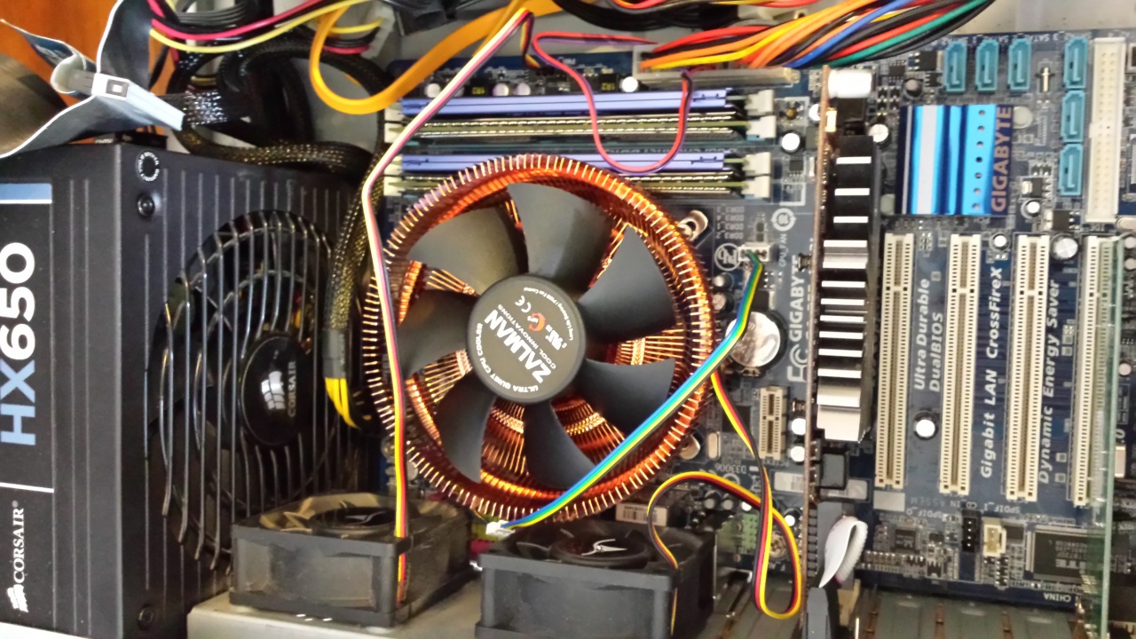

slalom Σεπτέμβριος 19, 2014 Author #9 Σεπτέμβριος 19, 2014 Ηρθε σημερα (επιτελους) η περιβοητη ψυκτρα Ηταν λιγο ιστορια η διαδικασια, επρεπε να βγει η μητρικη (και οι καλωδιώσεις) και να τοποθετηθεί το backplate Παρακατω τη βλέπετε τοποθετημενη Δεν υπαρχει επαφη με τις μνημες, η αποσταση είναι γυρω στο μισο ποντο. Ακουμπάει στο μαυρο ανεμιστηρακι (στο περιβλημα) κανενα προβλημα Είναι ύσηχη, η θερμοκρασια από 98 βαθμούς στα 2,8 σε πληρες φορτιο είναι τωρα στους 72 βαθμούς στα 3,15 σε πληρες φορτιο Συστήνεται για οποιον τη θελει
