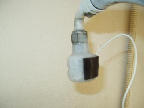

τελικα το προβλημα λυθηκε με την χρηση ενος πυκνωτη εκκινησης,και αφου ταχτοποιησα και μια τρυπητσα στο evap (ειπαμε στις κολισεις i suck)ξαναγεμισα και μαλλον ολα καλα, παμε για κουτι και μονωση α! και ενα θερμομετρο για κατω απο -50 χεχε [joking] υπολογιζω με φορτιο μεταξη -20 και -30....
εφτιαξα και enclosure [φωτο] βυθιζοντας το evap στο νερο .....:)
το enclosure πως το εκανες man???Πλεξυ γυρω-γυρω κ μετα το γεμισες με αφρο???
