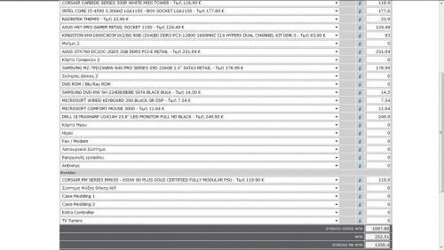

Ενδεικτικα εκανα μια συνθεση απο eshop.gr καθώς το πλαίσιο μου φαίνεται πολύ περιορισμένο σε ποικιλία. (attachement)
Χρήση υπολογιστη: Εφαρμογες γραφείου, Ταινίες, παιχνίδια.
Παιχνίδια: Football manager (Αρρωστια δεκαπενταετίας), ΝΒΑ 2κ. FIFA, και γενικα οτι βγαινει απο RPG, Strategy θέλω να μπορω να το παίζω. Η γυναίκα θα παίζει Castlevania 2 και παρομοια με αυτο.
Φτιαχνω πισι που να μη χρειάζεται να το αναβαθμίσω για 5 χρονια.
Δεν ξερω να κάνω overclocking και δε θέλω να δοκιμασω.
Budget: Χωρις οθόνη: 1100 ευρω (+-100) (INTEL based please)
Οθονη: Εως 200 ευρω
Existing parts: HDD: WD CAVIAR BLACK 1 TB (Για αποθηκευτικο)
Ευχαριστώ και περιμενω προτασεις.

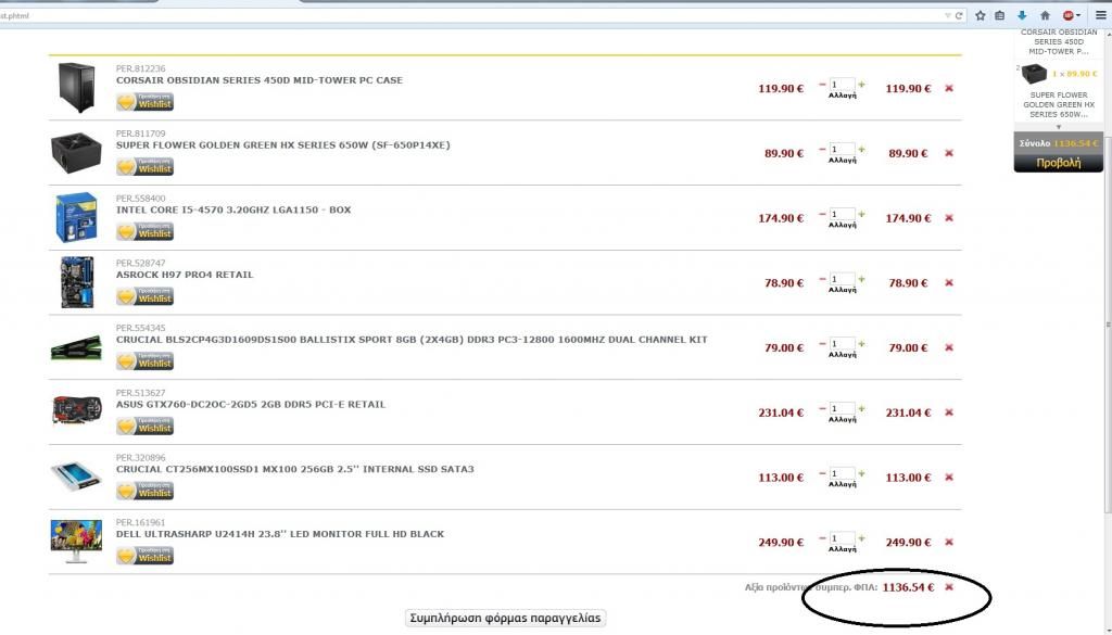

Στη σύνθεση του Βαγγέλη αλλά και του pnick θα άλλαζα το κουτί. Αντί του 450D ή 330R θα έβαζα το Phanteks έστω και το απλό χωρίς το παράθυρο και θα πρόσθετα έστω και μια μικρούλα after market ψυκτρούλα όπως έκανε ο pnick ακόμα και αν δε θες να ασχοληθείς με το o/c.
Να μπεί το Phanteks επειδή είναι γενικώς άριστο και χωράει στο budget, ή υπάρχει κάποιο μεμπτό σημείο στα δύο Corsair που πιθανόν μου διαφεύγει; Δεν σε αμφισβητώ, απλά ήθελα να καταλάβω την λογική σου μήπως κάτι παραπάνω μάθω και το έχω υπόψιν σε άλλες συνθέσεις.
εντός των ημερών έρχεται το review του ...... Εχω κάνει το ένα υποθέτεις ποιο είναι το άλλο :)
Αυτό που έρχεται που λες:toomuchne, είναι πολύ καλό κουτί και ποιοτικό, χάνει όμως στα σημεία :)
Ενώ στο Airflow δεν πιάνεται ούτε απο το Phanteks αλλά ούτε απο το αδερφάκι του, όπως είναι φυσικό, για έναν άπειρο χρήστη το Phanteks Enthoo Pro είναι καλύτερο. Η διαχείριση καλωδίων* είναι πολύ πιο εύκολη, υπάρχει το hub, θα έχει το κρύψιμο των καλωδίων και του psu κλπ + ότι απο τη πρόσοψη θα μπάζει σίγουρα λιγότερη σκόνη από το Corsair που έρχεται εντός των ημερών.
Δε μπορώ να πω παραπάνω, περίμενε μια δυο μέρες και σύγκρινε :)
*Μπορεί να το κάνει το κατάστημα αλλά αν χρειαστεί αύριο μεθαύριο να το λύσει να το καθαρίσει και να το ξαναδέσει, καλύτερα τα 4 εκατοστά χώρου στο πίσω μέρος με τις δέστρες του Enthoo Pro ;)
******Όσοι το σκέφτεστε πάρτε το όσο προλαβαίνετε. Αυτή η πολιτική τιμών είναι επιθετική επειδή η Phanteks είναι νέα στην αγορά κουτιών, δε θα κρατήσει για πάντα.
Α, οκ. :) Φυσικά θα περιμένω.
Καλύπτρα psu μόνο το Enthoo Pro με το window δεν έχει; Έχει και το μικρό αδερφάκι; (δεν το θυμάμαι και καλά)
καλύπτρα και παράθυρο έχει αυτό με τα +10 ευρώ. Το απλό δε τα έχει αλλά έχει καλύτερες θερμοκρασίες (λίιιιιιιιιιιιγουλάκι όπως το κόβω :) )

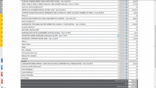

Καλημερα. Να κανω ενα recap λοιπον:
Στο συννημενο οι επιλογες. Τον PRO τον SSD θα τον κρατησω. Το κορσαιρ το τροφοδοτικο επισης.
Η ψυκτρα θα ειναι κομπλε η να παω σε κατι καλυτερο? Δε θα κολλησω σε 20-30 ευρω ακομα.
Γιατί να πάρεις τον PRO και δε βάζεις τα έξτρα λεφτά σε κάρτα μιας και λες ότι σε ενδιαφέρει να κρατήσει όσο γίνεται περισσότερο?
Ο PRO in real life δεν έχει να σου προσφέρει τίποτα.
Για τον 4590 δεν χρειάζεσαι και κάποια πιό καλή ψύκτρα. Εγώ 120€ για το Corsair RM650 δεν θα έδινα (έχω το RM750). Είναι πολλά. Κάποτε που είχε γύρω στα 100€ ήταν καλό vfm. Τώρα όχι. Με αυτά τα λεφτά παίρνεις κορυφαία psu's π.χ. EVGA SUPERNOVA 750 G2 POWER SUPPLY 750W - (πολύ καλό τροφοδοτικό και με 10 χρόνια εγγύηση), ή SUPER FLOWER LEADEX GOLD SERIES 650W (SF-650F14MG) - και άλλα. Τέλος πάντων, ό,τι νομίζεις. Θα δώσεις 180€ για ssd 256gb όταν με 200€ και κάτι παίρνεις πλέον 500άρη; Δεν λέω, καλός είναι ο Pro, αλλά πλέον θεωρείται πανάκριβος για αυτά που προσφέρει. Ίσως να πεί μια γνώμη και ο [MENTION=51]jax7480[/MENTION] που είναι ειδικός.
Λάθος εκ παραδρομής ο 4570, καλά σου τα λένε για τον PRO. Στον πιο "αργό" ssd να κάτσεις να δουλέψεις δεν θα δεις διαφορά. Καμία όμως. Όσο για τα hybrid τροφοδοτικά, θα καταλήξεις στο μέλλον ότι είναι τα πιο θορυβώδη τελικά. Τέτοιο έχω και ξέρω και μάλιστα καλύτερο απ αυτό που κοιτάς. Αν θες όντως ήσυχο τροφοδοτικό, πάρε be quiet. Mνήμες τις απολύτως φτηνότερες στην χωρητικότητα που θες που σου δίνουν clearance για την ψύκτρα που κοιτάς.
Οκ για τροφοδοτικο παω στο EVGA.
Για SSD δεν ειναι θεμα τα λεφτα δε βλεπω το λογο να παω σε κατι 50 ευρω φτηνοτερο και να αφησω το καλυτερο SSD στα 256 area.
Καρτα καλυτερη δλδ τι?
