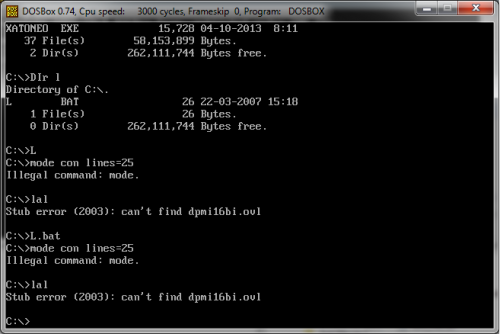

fitsou Αύγουστος 30, 2014 Author #11 Κοινοποίηση Αύγουστος 30, 2014 Αυτό ερχεται να κανει η εντολη lh Greek που γραφω παραπανω Πρεπει να βρεις (δεν είναι δυσκολο) ένα τετοιο πρόγραμμα εναλλαγης χαρακτηρων και να το αντιγράψεις στο directory C:\Myprog και αντι για lh greekνα βαλεις το δικο του ονομα στο dosbox.conf (πχ lh greek-keyb) YΓ για λογιστικο πρόγραμμα θα προτεινα επισης τη παραμετρο ems=true στο dosbox.conf να τη κανεις ems=false Καλησπέρα και σε ευχαριστώ πολύ!! το δοκίμασα σήμερα αλλά έχω τα εξής προβλήματα.. Α) δεν βρίσκω προγραμμα (ίσως να μην ψάχνω καλά στο google... έγραψα dosbox change keyboard language) πατάω το εικονίδιο του DOSBox ανοίγει κανονικά με mount στο C, αλλά δεν ανοίγει το προγραμμα αυτόματα, λογικό γιατί δεν υπάρχει η εντολή στο .conf αρχείο από ότι καταλαβαίνω... όταν όμως πατάω το όνομα του αρχείου (L.bat) δεν ανοίγει.. εμφανίζει το μήνυμα στο συνημμένο. τι μπορώ να κάνω; Link to comment Share on other sites More sharing options...
bspus Αύγουστος 30, 2014 #12 Κοινοποίηση Αύγουστος 30, 2014 Για ψαξε να βρεις το αρχειο που θελει dpmi16bi.ovl και βαλτο μεσα καπου που θα το βρειdpmi16bi.ovl [63504 bytes] - Download MirrorsΓια το mode τωρα μπορει απλως να μην εχουν υλοποιησει την εντολη αυτη στο dosbox. Αφαιρεσε την τελειως και δες αν τρεχειΗ εντολη οριζει η κονσολα να εχει 25ν καθετες γραμμες. Προφανως αν δεν εχει, θα χαλαει το σχημα του text user interface που θα εχει το προγραμμαΟμως το default ειναι 25 ςετσι και αλλιως και οντως τοσο πρεπει να ειναι αν κρινω απο το screenshot που εχεις βαλει. Δεν πρεπει να υπαρχει προβλημα Link to comment Share on other sites More sharing options...
citizen Αύγουστος 30, 2014 #13 Κοινοποίηση Αύγουστος 30, 2014 Καλησπέρα και σε ευχαριστώ πολύ!!το δοκίμασα σήμερα αλλά έχω τα εξής προβλήματα.. Α) δεν βρίσκω προγραμμα (ίσως να μην ψάχνω καλά στο google... έγραψα dosbox change keyboard language) πατάω το εικονίδιο του DOSBox ανοίγει κανονικά με mount στο C, αλλά δεν ανοίγει το προγραμμα αυτόματα, λογικό γιατί δεν υπάρχει η εντολή στο .conf αρχείο από ότι καταλαβαίνω... όταν όμως πατάω το όνομα του αρχείου (L.bat) δεν ανοίγει.. εμφανίζει το μήνυμα στο συνημμένο. τι μπορώ να κάνω; Για το Α θα βρεθει λυση. Για το Β1 : Οντως η εντολη mode λογικα δεν χρειαζεται, όπως λεει παραπανω ο φιλος, αλλα εν πασει περιπτώσει το dosbox εχει τις εντολες 25 , 28 και 50 (25.com, 28.com, 50.com) που μπορεις να χρησιμοποιησεις για να ορισεις αντιστοιχα τον αριρμο των γραμμων στη κονσολα. Για το Β2 Εδώ δεν μπορω να βοηθησω καθως δεν ξερω τι ακριβως πρόγραμμα πας να φορτωσεις Εχεις αντιγραξει το directory του προγράμματος στο εικονοικο (mounted) drive C? Ποια αρχεια περιεχει το directory? Ανεβασε τη λιστα μηπως καταλάβουμε τι παιζει.... Όπως ανεβασε και το περιεχομενο του l.bat... Link to comment Share on other sites More sharing options...

fitsou Σεπτέμβριος 20, 2014 Author #15 Κοινοποίηση Σεπτέμβριος 20, 2014 Καλημερα!Ευχαριστω τον φιλο που βοηθησε στο να βρω πληκτρολογιο ελληνικο!!και με το αρχειο που έλλειπε βρήκα άκρη!το μόνο πρόβλημα είναι το μήνυμα με τις 25 γραμμές.. δεν εχω καταλαβει που πρεπει να πειραξω τι.. Link to comment Share on other sites More sharing options...
