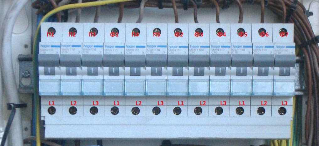

Δικιο εχεις, εχουμε αρκετη γαμωτο. Για αρχη, μπορω να δω μονος μου αν οι πριζες ειναι στην ιδια φαση? Πως?
Εφόσον έχεις τριφασικό, έχεις 3 γενικές ασφάλειες (μία για κάθε φάση). Αυτές μπορεί να είναι είτε τηκτές, είτε μικροαυτόματοι. Στην περίπτωση που έχεις τριφασικό μικροαυτόματο (και τα 3 διακοπτάκια κινούνται μαζί) η παρακάτω διαδικασία δεν είναι εφικτή.
Βήμα 1ο.
Κατεβάζεις γενικό.
Βήμα 2ο.
Βγάζεις τα τηκτά 2-3 ή κατεβάζεις τους μικροαυτόματους 2-3. Ανεβάζεις γενικό. Ελέγχεις εάν οι 2 πρίζες που θες έχουν ρεύμα. Αν ναι είσαι τυχερός και τελείωσες. Αν έχει μόνο η μία, ατύχησες, χρειάζεσαι ηλεκτρολόγο. Κατεβάζεις γενικό, επαναφέρεις το ρεύμα και στις άλλες φάσεις και ανεβάζεις.
Βήμα 3ο (εάν δεν τελείωσες στο 2ο)
Κατεβάζεις γενικό, κλείνεις τις φάσεις 1-3 και αφήνεις την 2. Ελέγχεις όπως παραπάνω.
Βήμα 4ο
Όπως παραπάνω, ελέγχεις την φάση 3.
Εάν οι πρίζες ανήκουν σε διαφορετική φάση, θέλει μια απλή επέμβαση ο πίνακας. Για έναν ηλεκτρολόγο είναι δουλειά 5 λεπτών. Εάν δεν ξέρεις να το κάνεις με ασφάλεια, μην ανοίξεις τον πίνακα ΟΥΤΕ ΓΙΑ ΠΛΑΚΑ. Ακόμα και με το γενικό κατεβασμένο, υπάρχουν σημεία με ρεύμα.
Κάθε κύκλωμα πριζών καταλήγει σε έναν μικροαυτόματο ο οποίος τροφοδοτείται από συγκεκριμένη φάση. Σε ένα σπίτι με τριφασικό ρεύμα, έχεις σίγουρα 4-5 κυκλώματα πριζών τα οποία τροφοδοτούνται από διάφορες φάσεις και ασφαλίζονται με μικροαυτόματο των 16Α. Επιπλέον υπάρχουν κυκλώματα φωτισμού με μικροαυτόματο των 10Α τα οποία συνήθως (και κακώς) τροφοδοτούν και πρίζες.
Στην παρακάτω φώτογραφία στο κάτω μέρος του μικροαυτόματου σημειώνεται η φάση από την οποία τροφοδοτείται (L1,L2,L3) ενώ στο πάνω μέρος με Π1,Π2 κλπ είναι τα κυκλώματα πριζών, και Φ1,Φ2 κλπ είναι τα κυκλώματα φωτισμού.
Έτσι έχουμε την εξής αντιστοίχηση κυκλώματος και φάσης
Π1 -> L1
Π2 -> L2
Π3 -> L3
Π4 -> L2
Π5 -> L3
Φ1 -> L1
Φ2 -> L1
Φ3 -> L2
Φ4 -> L3
Φ5 -> L1
Φ6 -> L2
Φ7 -> L3
έτσι εάν έχουμε 2 πρίζες οι οποίες τροφοδοτούνται από διαφορετικές φάσεις, το μόνο που χρειάζεται είναι να αλλάξουμε θέση στα επάνω καλώδια έτσι ώστε τα 2 κυκλώματα να παίρνουν από την ίδια φάση. π.χ. εάν η μία είναι στο Π1 και η άλλη στο Π4, κάνουμε μία τράμπα τα Π1 και Π2 και έτσι και τα 2 κυκλώματα τροφοδοτούνται από την L2. ΠΡΟΣΟΧΗ!! Οποιαδήποτε αλλαγή καλωδίων στους μικροαυτοματους πρέπει να γίνεται ανάμεσα σε κυκλώματα που τροφοδοτούνται από μικροαυτόματο των ίδιων Ampere.

:T: thanx !
Νόμιζα ότι θα ήταν κάτι πολύ πιο "εξωτικό" από το απλό κοιτάζω-και-αν-ειναι-οκ/συμβατό-αλλάζω-φάση-ώστε-να-έρθουν-στην-ιδια. Τίποτα με γεφυρώματα κτλ :p :p :hehe:
