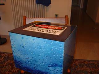

cattino Δημοσιεύτηκε Νοέμβριος 30, 2004 #1 Δημοσιεύτηκε Νοέμβριος 30, 2004 εγτιακσα την παρακατω υδροψιξη. ρε παιδια πως θα βγαλω τον αερα. (blocks δεν εχω παρει ακομα!)

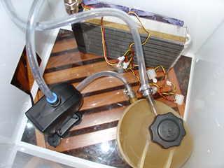

haris1984 Νοέμβριος 30, 2004 #3 Νοέμβριος 30, 2004 κουνα το μπλοκ,κουνα την αντλια μεχρι να σταματήσουν οι περίεργοι θόρυβοι...καλο φαινεται το ολο σκηνικο...αλλα τεραστιο...το τανκ απο τι ειναι?...το κουτάκι ειναι ολο απο πλεξι? το εφτιαξες εσυ ή πηγες σε μαγαζί και στο φτιάξανε?
cattino Δεκέμβριος 1, 2004 Author #4 Δεκέμβριος 1, 2004 το τανκ ειναι απο opel cadet. ολο πλεξι ειναι. μονος μου το εφτιαξα. μονο τα αφτοκολητα πηγα και μου τα εβαλαν σε ενα μαγαζι. ναι ειναι λιγο μεγαλο. αλλα το εκανα επιτηδες ετσι για να ειναι ανετα και να κιλαει ο αερας μεσα στο κουτι ανετα.μπλοκς δεν εχω ακομα. δεν γινεται τιποτα αμα κουνησω την αντλια.
cattino Δεκέμβριος 1, 2004 Author #5 Δεκέμβριος 1, 2004 το θεμα ειναι οτι ξεκιναω γεμιζω με νερο το κυκλωμα, δουλεβει αλλα αμα την μετακινησω εμφανιζεται μια τεραστια φισαλιδα νερου αναμεσα σε αντλια και ψυγειο. φοβαμαι πως φταιει το τανκ.(η εξοδος του νερου ειναι στον πατο ενω η εισοδος βρισκεται στην κορυφη του τανκ.μηπως αφτο επιρεαζει?
haris1984 Δεκέμβριος 1, 2004 #6 Δεκέμβριος 1, 2004 μήπως δεν εχει αρκετό νερό το κύκλωμα και τραβάει και αέρα απο το τανκ?
cattino Δεκέμβριος 1, 2004 Author #7 Δεκέμβριος 1, 2004 Αρχική απάντηση από haris1984 [Σήμερα, στις 19:32] μήπως δεν εχει αρκετό νερό το κύκλωμα και τραβάει και αέρα απο το τανκ? τι λες τωρα! πανω απο 2 λιτρα νερο!
aqua Δεκέμβριος 1, 2004 #8 Δεκέμβριος 1, 2004 Με την αντλια να δουλευει κανονικα ανοιξε την ταπα απο το τανκ και κουνα το ψυγειο σε διαφορες θεσεις μεχρι να φυγει κ η τελευταια φυσαλιδα,μονο ετσι θα κανεις δουλεια.
