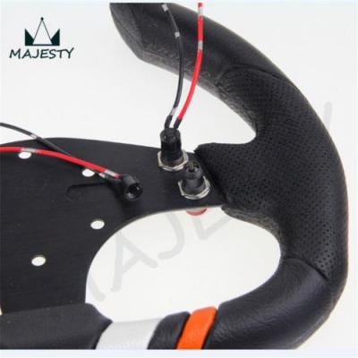

Maximvs Οκτώβριος 6, 2017 #1701 Οκτώβριος 6, 2017 7 minutes ago, Dimitris Pappas said: Το τιμονι ειναι αυτοhttps://m.ebay.ca/itm/Racing-Style-320mm-D-Shape-PU-Alloy-Black-Sport-Racing-Steering-Wheel-/201715383943?hash=item2ef72c7e87%3Ag%3A3YQAAOSw-KFXe0wU&_trkparms=pageci%253Afcfe088b-aac7-11e7-a57f-74dbd18046b4%257Cparentrq%253Af30b4d1615e0a9c5374aa875fffe7d9b%257Ciid%253A2 Και ο encoder αυτοςhttps://www.focusattack.com/ps3-pc-zero-delay-usb-encoder-pcb-japan-style-controls/ Sent from my Galaxy Nexus using Tapatalk το controller θα τον βαλεις πανω στο τιμονι να υποθεσω (τι διαστασεις εχει ο controller...συνηθως μπαινει στο κενο που εχει αναμεσα στις βιδες στο κεντρο του τιμονιου.)...το USB θα το συνδεσεις οπως στη φωτογραφια του προιοντος...Τωρα για σπιραλ...κοιτα εδω..https://www.skroutz.gr/s/4017050/Valueline-USB-2-0-Cable-USB-A-male-mini-USB-B-male-2m-VLCP60340B20.html δε σε νοιαζει το mini-USB που εχει επανω...θα το κοψεις για να βαλεις το connector του controller. 1
Dimitris Pappas Οκτώβριος 6, 2017 #1702 Οκτώβριος 6, 2017 Και τα κουμπια πως συνδεονται με το σπιραλ?Sent from my Galaxy Nexus using Tapatalk
Maximvs Οκτώβριος 6, 2017 #1703 Οκτώβριος 6, 2017 11 minutes ago, Dimitris Pappas said: Και τα κουμπια πως συνδεονται με το σπιραλ? Sent from my Galaxy Nexus using Tapatalk τα κουμπια τα βαζεις πανω στο controller που ειναι τοποθετημενος πανω στο τιμονι σου....το USB φευγει απο το controller και παει στο PC. 1
Dimitris Pappas Οκτώβριος 7, 2017 #1704 Οκτώβριος 7, 2017 Αλλο εννοω,το σπιραλ το κοβω στις ακρες,ετσι? Μεσα εχει 4 καλωδια αν θυμαμαι. Πως συνδεω αυτα τα καλωδιακια με το πισω μερος του κουμπιου και την αλλη ακρη πανω στον controller?
Maximvs Οκτώβριος 7, 2017 #1705 Οκτώβριος 7, 2017 το σπιραλ καλωδιο αν το κοψεις εχει ακριβως τα ιδια χρωματα στα καλωδια... Μαυρο , Ασπρο , Κοκκινο , Πρασινο....τα ενωνεις με τα ιδια του καλωδιου του controller
Dimitris Pappas Οκτώβριος 7, 2017 #1706 Οκτώβριος 7, 2017 Το σπιραλ καταλαβα πως κουμπωνει στον controller,ok! Αυτο που δεν ξερω ειναι πως συνδεω το σπιραλ με τα κουμπια. Το τιμονι ηρθε με καλωδια πισω απο τα κουμπια αλλα για λογους ....μαλ@@@@ιας τα εκοψα και τα πεταξα,οποτε εμεινε το πισω μερος του κουμπιου ορφανο απο καλωδιο οπως φαινεται στην φωτο το κατω κουμπι. Εδω κολλαω. Μηπως πρεπει να παρω καινουργια κουμπια?
Maximvs Οκτώβριος 7, 2017 #1707 Οκτώβριος 7, 2017 23 minutes ago, Dimitris Pappas said: Το σπιραλ καταλαβα πως κουμπωνει στον controller,ok! Αυτο που δεν ξερω ειναι πως συνδεω το σπιραλ με τα κουμπια. Το τιμονι ηρθε με καλωδια πισω απο τα κουμπια αλλα για λογους ....μαλ@@@@ιας τα εκοψα και τα πεταξα,οποτε εμεινε το πισω μερος του κουμπιου ορφανο απο καλωδιο οπως φαινεται στην φωτο το κατω κουμπι. Εδω κολλαω. Μηπως πρεπει να παρω καινουργια κουμπια? το καπακι του κουμπιου εχει επανω 2 επαφες....μια κοκκινη...μια μαυρη....εκει συνδεεις τα καλωδια που εχει μεσα ο controller που πανε και συνδεονται στη πλακετα στις θεσεις που εχει για τα κουμπια....το σπιραλ το συνδεεις εκει που εχει την επαφη για να συνδεθει η ασπρη μικρη φισα του controller...μολις τα συνδεσεις απλα βαζεις το USB καλωδιο στο PC.... Y.Γ...μολις τα κολησεις ΜΗ τα συνδεσεις αμεσως....βαλε μια φωτογραφια να την δω πρωτα μη καψεις τιποτα! 1
