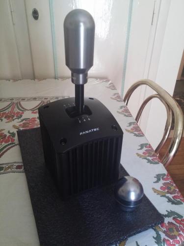

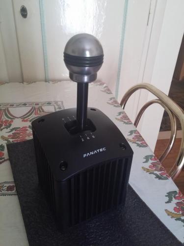

Aris Teidis Μάϊος 11, 2015 #315 Μάϊος 11, 2015 On 11/5/2015 at 8:52 ΠΜ, το μέλος fatalara έγραψε: Νεο παιχνιδι!!! Χαχα! Τώρα το πήρες? Το καλύτερο εργαλείο, απόλαυση!Το μόνο του αρνητικό: το ΤΕΡΑΣΤΙΟ μέγεθός του! 1
fatalara Μάϊος 11, 2015 Author #316 Μάϊος 11, 2015 Ναι μολις ηρθε, δεν το εχω δοκιμασει γτ επρεπε να παω για δουλεια αλλα υπαρχει ενα θεμα. Το μπρατσο που σου δινει η Rseat στο Rs1 δεν ειναι φτιαγμενο εξαρχης για το CSS και πρεπει η να παρεις αυτο που δινει ως εξτρα (118+μεταφορικα) η να φτιαξω βαση πανω στο υπαρχων.
fatalara Μάϊος 11, 2015 Author #318 Μάϊος 11, 2015 Λοιπον το μετρησα και τελικα μπαινει μονο που θελω 3 τρυπες ακομα, πως τρυπαμε τωρα ατσαλι 4mm? τα δικα μου τρυπανια δεν το περνανε παντως.
Aris Teidis Μάϊος 11, 2015 #319 Μάϊος 11, 2015 (edited) On 11/5/2015 at 11:09 ΠΜ, το μέλος fatalara έγραψε: Λοιπον το μετρησα και τελικα μπαινει μονο που θελω 3 τρυπες ακομα, πως τρυπαμε τωρα ατσαλι 4mm? τα δικα μου τρυπανια δεν το περνανε παντως. Μια χαρά θα το τρυπήσουν, αλλά πρέπει να πας σταδιακά ξεκινώντας από μικρότερες διαμέτρους (που και που να βρέχεις - "βαπτίζεις" τα τρυπάνια, μη χαλάσουν από τη θερμότητα - Α! και όχι πολλές στροφές, αργά). Για τη θέση που θα τρυπήσεις δεν υπάρχει καλύτερο κόλπο από χαρτί και μολύβι. Θα βάλεις ένα χαρτί από κάτω στη βάση και θα τρίψεις με το μολύβι από πάνω μέχρι να εμφανιστούν οι τρύπες (όπως κάναμε με τα νομίσματα όταν ήμασταν πιτσιρίκια). Έγινε επεξεργασία Μάϊος 11, 2015 από Aris Teidis 1
