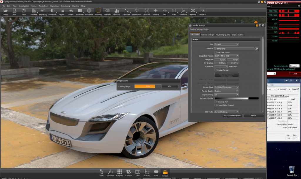

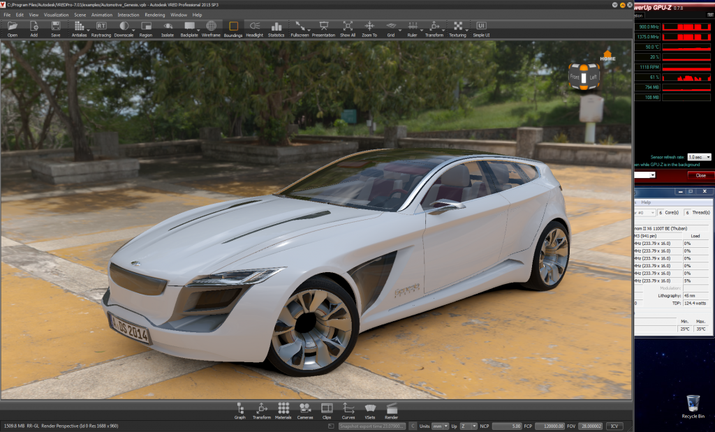

Από την έρευνα που μπορεί να κάνει κάποιος προσπαθώντας να χτίσει το ιδανικό μηχάνημα ( ουτοπικό ), μπορεί να αντιληφθεί ότι για κάθε industry ή για κάθε πρόγραμμα υπάρχουν και άλλες φιλοσοφίες, οπότε γνωρίζοντας τις απαιτήσεις των εργαλείων που χρησιμοποιούνται standard στη δουλειά του, καθώς και ένα σκαλί παραπάνω, μπορεί να κάνει μια καλή εκτίμηση HW, με μια καλή διάρκεια ζωής.
CATIA/Solidworks μια καλή κάρτα θα σε βοηθήσει στην ευκολία χειρισμού/σχεδιασμού σε κάποιο δύσκολο σχέδιο.
Επίσης, ρίξε και μια ματιά στο VRED Suite, είναι καινούριο αλλά πιστεύω ανερχόμενο για Automotive. Μαζί με το trial έχει και μερικά samples για να "μετρήσεις", το υπάρχον μηχάνημα ή το καινούριο σου αν θές ( η κάρτα εδώ παίζει πολύ στο viewing/handling, για rendering μου βγάζει χρήση έως 70%, αλλά στο sample και low-res, δοκιμές άλλες δεν έκανα)
Vredrotate_th_zps23735471.png~original
Vredrender_th_zpsf9c6728e.png~original
