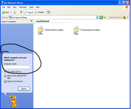

gbak Νοέμβριος 30, 2004 #38 Νοέμβριος 30, 2004 παντως με κανονικο καλωδιο δικτυου και xp και στους δυο υπολογιστες θα πρεπε να τους βλεπεις κανονικα και σε αuto χωρις να δωσεις ip κανε και και ενα search το computer που θελεις...
