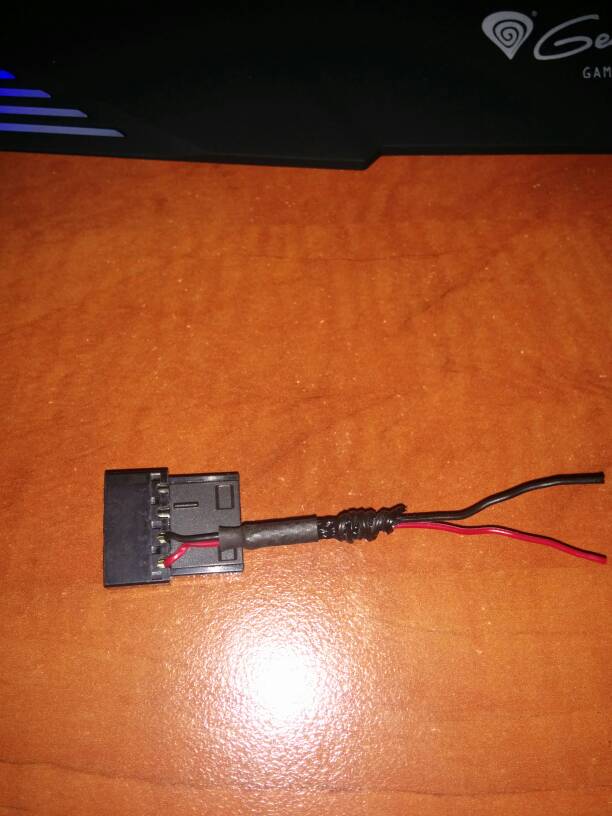

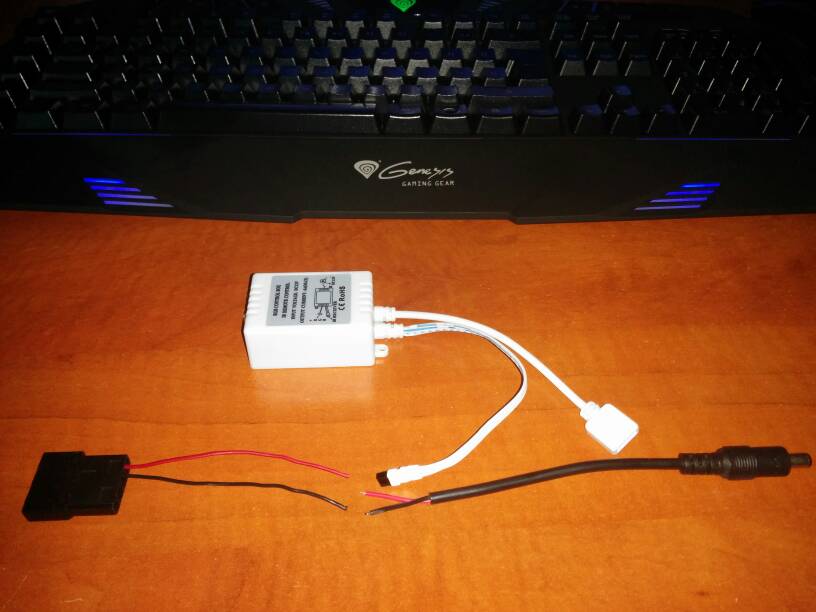

ssns Ιούλιος 22, 2014 Author #23 Ιούλιος 22, 2014 Ειμαι απο κινητο οποτε θα τα πω καπως μπερδεμενα. Αν το μολεξ ηρθε μαζι με τη λεντοταινια και τον κοντρολερ τοτε ειναι το κοκκινο στη 12αρα. Για να το σιγουρεψεις πρεπει να δειξεις φωρο απο μπροστα να φαινονται τα πινς. Αυτο το μολεξ το συνδεεις επανω στομ κοντρολλερ ειτε απευθειας αν εχει γυμνα καλωδια (το κοκκινο στο χρωματιστο και το μαυρο στο μαυρο ή λευκο). Ο κοντ3ολερ απο την αλλη εχει μια 4πιν υποδοχη. Αυτη εχει σε μια ακρη ενα βελακι οπου ειναι τα 12 βολτ. Τα 3 αλλα ειναι για τα τρια βασικα χρωματα. Πας το κοκκινο στο κοκκινο το πρασινο στο πρασινο κλπ για να συνδεθει ο κοντρολερ με τους ακροδεκτες της λςντοταινιας. Αν δεβ εχεις κολητηρι υπαρχουν ετοιμα 4πιν solderess καλωδια (google it) και τελ2ιωνεις. Μετα βαζεις μολεξ στο psu και εγένετο φως. Ελπιζω να καταλαβες λολ ατιμο κουνητοΤο μολεξ ειναι απο την μια εκ των 2 nzxt led ταινια που μου ειχε στειλεις καποια στιγμουλα και το κρατησα.Οποτε το κοκκινο με βαση την εικονα που μ εδειξαν τα παιδια ηταν στην 5αρα μιας και δεν το ειχα πειραξει.Αλλαξα τα pins και το εβαλα τωρα στην 12αρα.σκοπευω να συνδεσω αυτο το μολεξ με την προεκταση που εχει ο κοντρολλερ της ταινιας(αυτο λογικα θα μπορω να το κανω με κολλητηρι???) και μετα να το συνδεσω κατευθειαν πανω σε 4pin τροφοδοτικου.
ssns Ιούλιος 22, 2014 Author #24 Ιούλιος 22, 2014 Με την αλλαγή που εκανα το 12αρι απο το μολεξ θα συνδεθεί στο κοκκινο του βισματος που μπαίνει στον κοντρολερ της ταινίας και το μαυρο με το μαυρο.και στην άκρη του κοντρολερ κανονικά η ταινία.το μολεξ θα συνδεθεί απάνω σε 4pin του τροφοδοτικου

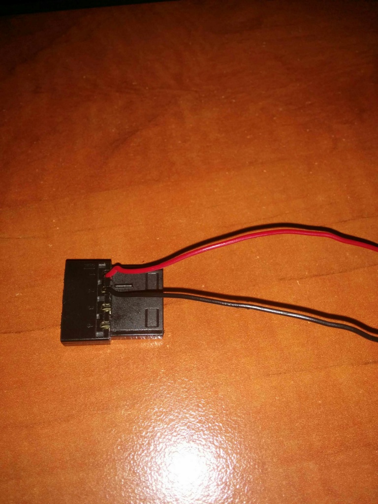

ssns Ιούλιος 22, 2014 Author #26 Ιούλιος 22, 2014 Η εικονα ππυ σου εδειξαν ειναι απλα ο χρωματικος κωδικας και οχι σε ποιο crimp ειναι το καλωδιο. Σε ποια τρυπα (τι λεωωωω? ) ειναι το κοκκινο. Κοιτα το απο μπροστα να βλεπεις τις επαφεςhttp://i72.photobucket.com/albums/i165/m00gs/braiding_guide/Diagram.pngγιεπ αν το δω απο μπροστα ειναι οπως στην φωτο του λινκ.Πριν την αλλαγη το κοκκινο με το κιτρινο ηταν αντιστροφα στην θεση
pol77 Ιούλιος 22, 2014 #27 Ιούλιος 22, 2014 Τώρα είναι σωστά τα ρεύματα. Στην αρχή ήταν στα 5V.Όμως έτσι όπως έβγαλες τα καλώδια από μπροστά, το βισματάκι δε μπορεί να λειτουργήσει σαν "κλέφτης" ρεύματος αλλά μόνο ως τερματικό, "τρώγοντάς" σου ένα molex. Αν βγάλεις τα λεπτά καλωδιάκια από το κάτω μέρος του βίσματος όπως ήταν πριν και όχι από εμπρός θα το διορθώσεις κι αυτό. Αν δε σε νοιάζει, καλά είναι κι έτσι.Σε κάθε περίπτωση, τώρα μπορείς να τροφοδοτήσεις τη led-ο-ταινία σου.

ssns Ιούλιος 22, 2014 Author #30 Ιούλιος 22, 2014 Οκ τοτε. Το κοκκινο στο κοκκινο και μετα η λεντοταινια στο τετραπινο λευκο θηλυκο που εχει ο κοντρολλερΑν εχεις τετοιο και δεν ειναι συνδεδεμενο στη λεντοταινια θες κολλητηριhttps://encrypted-tbn0.gstatic.com/images?q=tbn:ANd9GcSnb1Cc49RfGSHV-VGb4TbCcsfVDiWngPjvBsZGwPiF6dXISQPSaQΑν ειναι συνδεδεμενο απλα προσεχεος το βελακι που ειπα πριν και εισαι ετοιμοςη led ταινια ειναι ετοιμη με υποδοχη για τα 4pin απο τον κοντρολερ.οποτε δεν πειραζω κατι απο εκει.η μονη συνδεση που πρεπει να κανω ειναι αναμεσα στο μολεξ που εφτιαξα με το βισμα που μπαινει για να δωσει ρευμα στον κοντρολλερ.Αυτο με κολλητηρι μπορει να γινει?

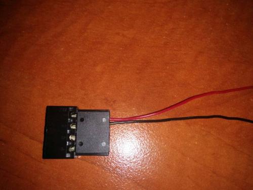

pol77 Ιούλιος 22, 2014 #31 Ιούλιος 22, 2014 Εδω σε εχασα.Για ποια καλωδιακια λες?Τα μόνα πάνω στο βίσμα σου. Τα 2 λεπτά που θα τροφοδοτησουν τη led-ο-ταινία.
ssns Ιούλιος 22, 2014 Author #32 Ιούλιος 22, 2014 Τα μόνα πάνω στο βίσμα σου. Τα 2 λεπτά που θα τροφοδοτησουν τη led-ο-ταινία. Αυτό εννοεις ε;
pol77 Ιούλιος 22, 2014 #33 Ιούλιος 22, 2014 [ATTACH]63232[/ATTACH]Αυτό εννοεις ε;Τώρα είσαι εργοστασιακός! Καλορίζικό!
ssns Ιούλιος 22, 2014 Author #34 Ιούλιος 22, 2014 Τώρα είσαι εργοστασιακός! Καλορίζικό!ευχαριστω.μετα καταλαβα τι εννοουσες οταν κοιταζα το μολεξ και σκεφτομουν τις συνδεσεις που γινοντε στο τροφοδοτικο και ειδα οτι τα καλωδια ενοχλουσαν στην συνδεση και αλλου μολεξ απανω του.Επειδη δεν εχω την led ταινια ακομα στα χερια μου και εχω κατι μικρουλες ισως συνδεσω καμια μικρουλα να δω αν λειτουργει κομπλε με ενα παλιο τροφοδοτικο.Οπως και να εχει ευχαριστω πολυ για την βοηθεια σας και μολις παρω την μεγαλη στα χερια μου θα επανελθω για την τοποθετηση της απανω στο κουτακι
