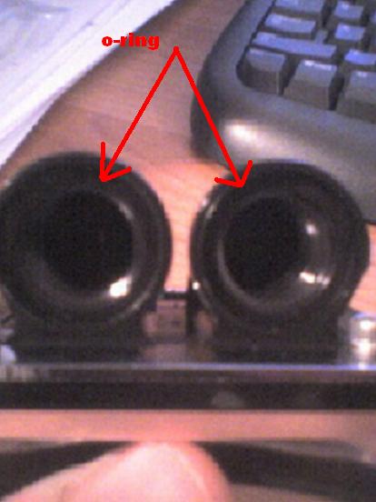

Η στεγανοποιήση στο μπλόκ γίνεται με δύο o-ring (μαυρα λαστιχένια δαχτυλιδάκια )
[ATTACH]1913[/ATTACH]

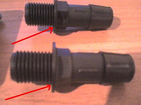

Τα ρακόρ στο κάτω μέρος αμέσως μετα το σπείρωμα πρέπει να είναι ισια για να πατήσουν στο σημείο που είναι τα o-ring Είναι πιθανό οτι ορισμένα ρακόρ του εμπορίου να μην είναι έτσι διαμορφωμένα
[ATTACH]1914[/ATTACH]
