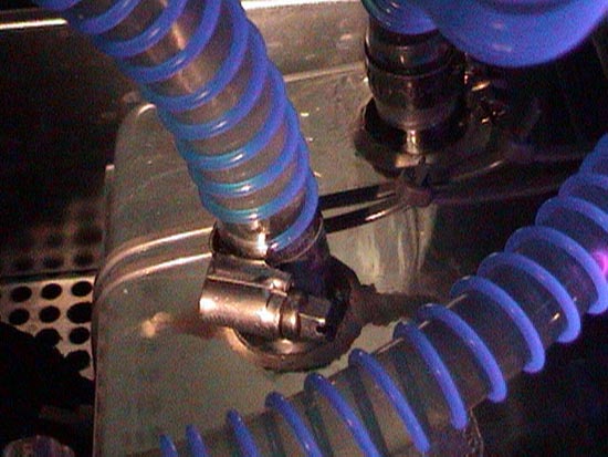

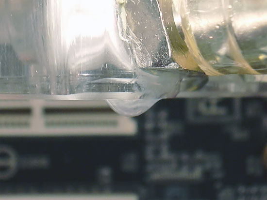

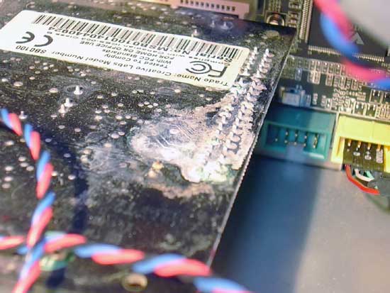

.38-.45 Δημοσιεύτηκε Νοέμβριος 28, 2004 #1 Δημοσιεύτηκε Νοέμβριος 28, 2004 ειχα μερες τωρα, που παρατηρουσα οτι η σταθμη του νερο κατεβαινε. πολλους εχω ακουσει να λενε πως το νερο περναει μαγικα μεσα απο το λαστιχο και εξαφανιζεται. μαζι με καποιες φυσαλιδες στα σημεια που ενωνονται τα λαστιχα μεταξυ τους, δειγμα για μενα πως απο καπου παιρνει αερα. χθες ομως, συνεληφθη επ' αυτοφωρω. το ενα απο τα αλλαγμενα ρακορ στο μπλοκ της καρτας γραφικων εχανε. μαλλον το τεφλον δεν ηταν οσο επρεπε, αν και το ρακορ δεν επαιρνε αλλο σφιξιμο. η αμοιρη sblive 5.1, φαινεται πως εχει καιρο ετσι. αλλα ακομα δουλευει μια χαρα. ακομα δεν καταλαβα γιατι ασπρισε, μαλλον φταιει το viakal που κυκλοφορει σε ικανες ποσοτητες μεσα στο κυκλωμα.

.38-.45 Νοέμβριος 28, 2004 Author #7 Νοέμβριος 28, 2004 την ειχα ξαναδει ετσι, αλλα δεν εδωσα σημασια, φαινοτανε και το μπλοκ στεγνο, βιαζομουνα να στησω και το 939. βεβαια, οταν το εστηνα, ξαναεσφιξα τα ρακορ, αλλα μαλλον δεν εφταινε τελικα.tank δεν υπαρχει, μαλλον πρεπει να φευγει νερο απο το Τ, μεσα απο το οποιο βγαινουν τα καλωδια του αισθητηρα για τη θερμοκρασια. εγω λεω πως το εσφιξα με το ρακορ, αλλα αυτο σημασια δε μου δινει.
ΓιαγκΤ Νοέμβριος 28, 2004 #8 Νοέμβριος 28, 2004 Αρχική απάντηση από .38-.45 [Σήμερα, στις 13:52] ειχα μερες τωρα, που παρατηρουσα οτι η σταθμη του νερο κατεβαινε. πολλους εχω ακουσει να λενε πως το νερο περναει μαγικα μεσα απο το λαστιχο και εξαφανιζεται. μαζι με καποιες φυσαλιδες στα σημεια που ενωνονται τα λαστιχα μεταξυ τους, δειγμα για μενα πως απο καπου παιρνει αερα. χθες ομως, συνεληφθη επ' αυτοφωρω. το ενα απο τα αλλαγμενα ρακορ στο μπλοκ της καρτας γραφικων εχανε. μαλλον το τεφλον δεν ηταν οσο επρεπε, αν και το ρακορ δεν επαιρνε αλλο σφιξιμο. η αμοιρη sblive 5.1, φαινεται πως εχει καιρο ετσι. αλλα ακομα δουλευει μια χαρα. ακομα δεν καταλαβα γιατι ασπρισε, μαλλον φταιει το viakal που κυκλοφορει σε ικανες ποσοτητες μεσα στο κυκλωμα. Το τεφλον μάστορα είναι δύσκολη υπόθεση. Αν δεν κάτσει καλά δεν βελτιώνετε με το σφίξιμο. Θα σου πρότεινα κάνναβη με μπογιά αλλά εκτός του ότι πρέπει να περιμένεις να στεγνώσει, δεν συνάδει με την μοντέρνα τεχνολογία. Η κόλλα σπειρώματος απλής συγκράτησης είναι η καλύτερη λύση. Με μια μικρή αντλία αέρος πρεσάρισε ελαφρά το κύκλωμα για κάμποσες ώρες και θα είσαι σίγουρος.
.38-.45 Νοέμβριος 28, 2004 Author #9 Νοέμβριος 28, 2004 εχεις δικιο για το τεφλον, αλλα πηρε μιση στροφη.τις φοβαμαι τις κολλες, μηπως και χαλασουν το πλεξυ (ποιος θα το δει θα μου πεις, αλλα η ιδεα και μονο φτανει).
Trooper Νοέμβριος 28, 2004 #10 Νοέμβριος 28, 2004 Εγώ έκανα πρόσφατα leak test, στα ρακορ του καινούριου ψυγείου... Έβαλα ενα κάρο teflon στο ένα ρακόρ και επειδή βαρέθηκα, έβαλα λιιιγο λιγότερο στο δεύτερο. Ε μετά απο 1 ώρα που δούλευε το κυκλωμα, να σου δειλά δειλά και μια σταγονίτσα... Λύσιμο, πιο πολύ τεφλον, και τώρα ειναι τζιτζι...Οταν λεμε πολύ τεφλόν, μιλάμε για 10 φορές να γυρίσει γύρω απο το ρακόρ. Βεβαια χωρίς τεφλον έπαιζε λιγο το ρακόρ οποτε ήθελε αρκετό.
