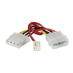

AstraLgr Ιούλιος 17, 2014 Author #3 Ιούλιος 17, 2014 εάν βάλω αντάπτορα από xtra που είχε η συσκευασία,δλδ 3Pin και 4pin και τα τροφοδοτήσω δεν θα καεί το fan? κατι τετοιο http://c.shld.net/rpx/i/s/pi/mp/1363/9489103?src=http%3A%2F%2Fsite.unbeatablesale.com%2Fimg2005%2Feflte1454.jpg&d=0340c43c8975c2b7c93d35a08727b0310b241f4d
karmen1983 Ιούλιος 17, 2014 #4 Ιούλιος 17, 2014 Γιατί να καεί το fan? Φυσικά και δε θα καεί εκτός αν δε κατάλαβα την ερώτησή σου.Με αυτό που μου έδειξες απλά θα δουλεύει σε full στροφές
