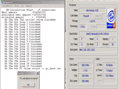

καλησπερα.χρησιμοποιησα το SETFSB και κατα λαθος εκανα τον επεξεργαστη απο 3.0 σε 2.3ghz.δεν βρηκα καποια επιλογη για να το διορθωσω.υπαρχει τροπος να το αλλαξω;ευχαριστω.
ΑΚΥΡΟ.εκανα επανεκκινηση και επανηλθε.
