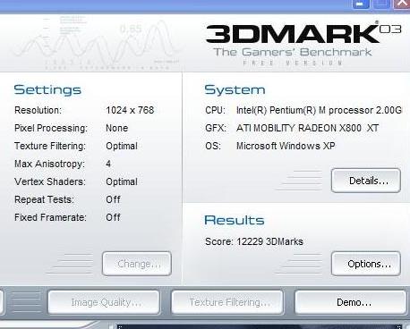

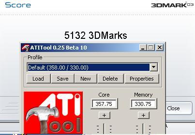

που φτασαμε , 12.229 3Dmark 03 σε λαπτοπ... απο του σπιτιου μου τον Α 3500+ ποιο πολυ βγαζει και ας τρεχουν εκεινου οι μνημες στα 250 2-2-2-5... (με x800 XL)
και πιστευω οτι εχω ακομα λιγο αερα και απο καρτα και απο μνημη timings

G10 το συστημα σου ειναι turboX wrs? πως ανεβασες την καρτα γραφικων τοσο πολυ OC? εμενα (τεσταρισμενη με το ΑτιΤοοl) σηκωνεται μεχρι 470 το GPU και 570 η μνημς..
500 πως το πηγες?? artifacts δεν βγαζει?
Και εγω το ατιτοολ χρησιμοποιησα και αφου το αφησα καποια ωρα να βρει μαχ κορε μου εβγαλε πανω απο 500....και χωρις artifacts ....θα κανω και αυριο OC με καλη ψυξη αυτη τη φορα (ανοιχτο παραθυρο και το λαπτοπ διπλα)

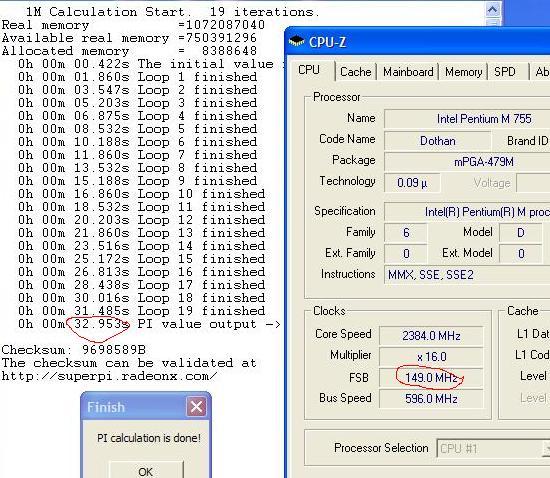

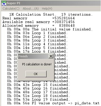

Εχει μια ριθμηση η μητρικη στο BIOS για χυμα FSB OVERCLOCKING , μεχρι + 15% παει,
στην παραπανω φωτο ειναι στο 12% , οι μνημες DDR2 τρεχουν στα 298!!! απο 266 και καπου εκει τεζαρουν κιολας, στο 15% κολανε!! Φαντασου τι μπορω να κανω σε αυτο το λαπτοπι αν δωσω ρευμα 1.7 στο CPU!!
Θεωριτικα Παντα 149 x 20 = 2980!! μιλαμε για superPi στα 28-29 sec. Αλλα θεωριτικα παντα γιατι μαλλον θα εχω προβλημα ψηξης εκει..
Αλλα μαμακια που δεν δινει η μητρικη 1.313 απο μονη της και "κοβει" στα 1.276 V
G10 και εσυ τετοιο μηχανημα εχεις. με το RMclock τι ρευματα μπορεις να την δωσεις? τσεκαρε το please να σιγουρευτω οτι δεν ειναι κανα sodtware κολημα σε μενα..
