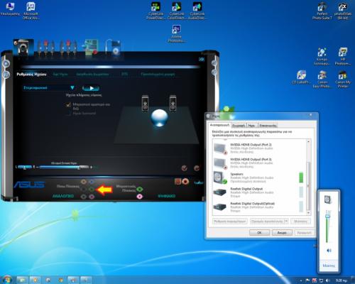

dpasinis Δημοσιεύτηκε Ιούλιος 15, 2014 #1 Δημοσιεύτηκε Ιούλιος 15, 2014 Καλημέρα σας... Αντιμετωπίζω το εξής πρόβλημα με την M/B ASUS P6X58E-D: Δεν είναι δυνατόν να έχω ήχο παρά τις επανειλημμένες προσπάθειες εδώ και ένα διήμερο. Να σημειώσω ότι τα ηχεία είναι απλά, αναλογικά (ALTEC LANCING 621) ενώ η M/B διαθέτει και ήχο High Definition (HD). Στο BIOS έχω κάνει τις σχετικές ρυθμίσεις ενεργοποίησης της ενσωματωμένης κάρτας ήχου και έχω περάσει το τελευταίο λογισμικό της Realtek. Όταν βάζω να εκτελεσθεί ένα ηχητικό κομμάτι έχω αυτή την ένδειξη: ΑΛΛΑ ΗΧΟΣ ΠΟΥΘΕΝΑ. ΟΥΤΕ ΑΠΟ ΤΟ ΜΠΡΟΣΤΑ, ΟΥΤΕ ΑΠΟ ΤΟ ΠΙΣΩ ΠΑΝΕΛ ΣΥΝΔΕΣΗΣ ΗΧΗΤΙΚΩΝ ΣΥΣΚΕΥΩΝ. (Επίσης όπως φαίνεται στην εικόνα, ενώ έχω συνδέσει ηχεία στο πίσω αναλογικό πάνελ, η πράσινη υποδοχή σύνδεσης δεν έχει «φωτισθεί» με εντονότερο χρώμα, ώστε να δείξει ότι έχει ενεργοποιηθεί η έξοδος ήχου). Δοκιμάζω ηχεία, ακουστικά σε όλες τις εξόδους αλλά τίποτα. Μπορείτε να σκεφτείτε κάτι που φταίει, κάποια ιδέα γιατί κοντεύω να σαλτάρω; ΣΗΜΕΙΩΣΗ: Η Μ/Β αγοράσθηκε από κάποιον που την χρησιμοποιούσε σε HTPC. Υπάρχει περίπτωση να εξηγεί κάτι αυτό; Μήπως πειράχθηκαν κάποιες ρυθμίσεις που εγώ αγνοώ;

dpasinis Ιούλιος 15, 2014 Author #3 Ιούλιος 15, 2014 Ο μπροστινός πίνακας είναι συνδεδεμένος. Όπως φαίνεται στο στην εικόνα, οι υποδοχές του μπροστινού πίνακα είναι "έντονα φωτισμένες" που σημαίνει ότι είναι ενεργές. Ο πίσω πίνακας είναι συνέχεια "αμυδρά φωτισμένος", δηλαδή φαίνεται ότι είναι ανενεργός παρά το γεγονός ότι έχω συνδέσει ηχεία. Τι audio jumpers μπορεί να απαιτούνται;
dpasinis Ιούλιος 19, 2014 Author #4 Ιούλιος 19, 2014 Όταν βάζω να παίξει ένα τραγούδι, έχω την κατωτέρω εικόνα: Ήχο όμως δεν μπορώ να πάρω από πουθενά. - Μάλλον κάτι γίνεται με την υποδοχή που έχω τα ηχεία (την σημειώνω στην εικόνα με "βέλος") Κανονικά θα έπρεπε να ανάψει έντονο πράσινο αφού είναι συνδεδεμένη αλλά δεν... - Απεναντίας οι μπροστινές υποδοχές φαίνονται ενεργές, ( με 'έντονο πράσινο και ροζ") ενώ δεν είναι τίποτα συνδεδεμένο σε αυτές.

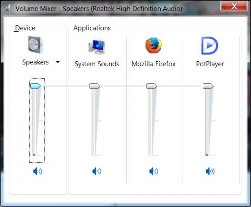

javaneze: Ιούλιος 19, 2014 #5 Ιούλιος 19, 2014 Φιλε μου ανεβαζε τις φωτο σου εδω στο lab με τη χρηση συνημμενων αρχειων, γιατι σε μενα τουλαχιστον δεν εμφανιζεται καμια για να δω τι εννοεις. Ποια καρτα γραφικων εχεις και με τι καλωδιο την συνδεεις σε οθονη; Ρωταω γιατι μπορει να ειναι σεταρισμενο ωστε ο ηχος να φευγει απο την εξοδο ηχου της καρτας γραφικων με hdmi/dvi . Στα sound properties ελεγξε να ειναι επιλεγμενο ως default το realtek.

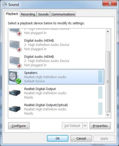

dpasinis Ιούλιος 19, 2014 Author #6 Ιούλιος 19, 2014 Ευχαριστώ για την απάντηση. - Η κάρτα γραφικών είναι η GIGABYTE GTX660 Ti - 2gb και συνδέεται στην οθόνη με DVI-DVI. - Όπως φαίνεται στην εικόνα (ελπίζω να φαίνεται τώρα), ο ήχος φαίνεται να βγαίνει κανονικά, αλλά....
javaneze: Ιούλιος 19, 2014 #7 Ιούλιος 19, 2014 Φαινεται να τα εχεις ολα σεταρισμενα σωστα. Ενα τελευταιο που μου ερχεται, αν και χλωμο να μην το εχεις τσεκαρει, ειναι μην τυχον κατα λαθος εχει γινει καποια πηγη mute στον mixer. Ριξε και εκει μια ματια (δεξι κλικ πανω στο εικονιδιο του ηχειου διπλα στην ωρα) Η επομενη προταση ειναι να δανειστεις ενα ζευγαρι ηχεια ή ακουστικα και να τα συνδεσεις στην εξοδο της μητρικης, να αποκλεισεις τουλαχιστον οτι φταινε τα ηχεια.
dpasinis Ιούλιος 19, 2014 Author #8 Ιούλιος 19, 2014 Εννοείται πως ο μίκτης είναι ΟΚ. Επίσης τα ηχεία είναι τσεκαρισμένα σε άλλη συσκευή και λειτουργούν άψογα. Επίσης τοποθέτησα και ακουστικά στην υποδοχή line out, στην θέση των ηχείων. Ενώ οι ενδείξεις είναι ΟΚ (οι μπάρες έντασης ανεβοκατεβαίνουν κανονικά, δηλαδή φαίνεται ότι παράγεται ήχος), εγώ ήχο δεν μπορώ να πάρω. Δεν γνωρίζω με ποιο τρόπο μπορώ να διαπιστώσω εάν είναι χαλασμένη η έξοδος line out (η πράσινη, στο πίσω πάνελ). Anyway, ευχαριστώ για τις απαντήσεις....

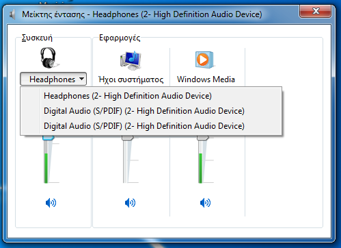

dpasinis Ιούλιος 20, 2014 Author #16 Ιούλιος 20, 2014 Dem, δοκίμασα αυτό που είπες (απεγκατέστησα τους drivers της Realtek) και μετά το restart φόρτωσε αυτούς των windows. Τώρα έχω την κατωτέρω εικόνα (έχουν εξαφανισθεί τα ηχεία, δεν τα βλέπει καθόλου πλέον, και τα ακουστικά που δείχνει ότι λειτουργούν δεν έχουν πάλι ήχο)
Dem Ιούλιος 20, 2014 #17 Ιούλιος 20, 2014 Άρα δεν φταίει κάποιο conflict Realtek windows. Κανε ένα cd κάποια διανομή λινουξ όπως σου είπαν restart boot from cd κτλ. ,δεν χρειάζεται να κάνεις install τίποτα, πατά live στην αρχή θα φορτώνει από το cd, να δούμε πως παει και εκεί
