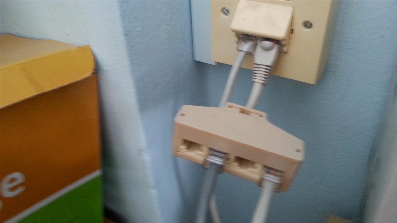

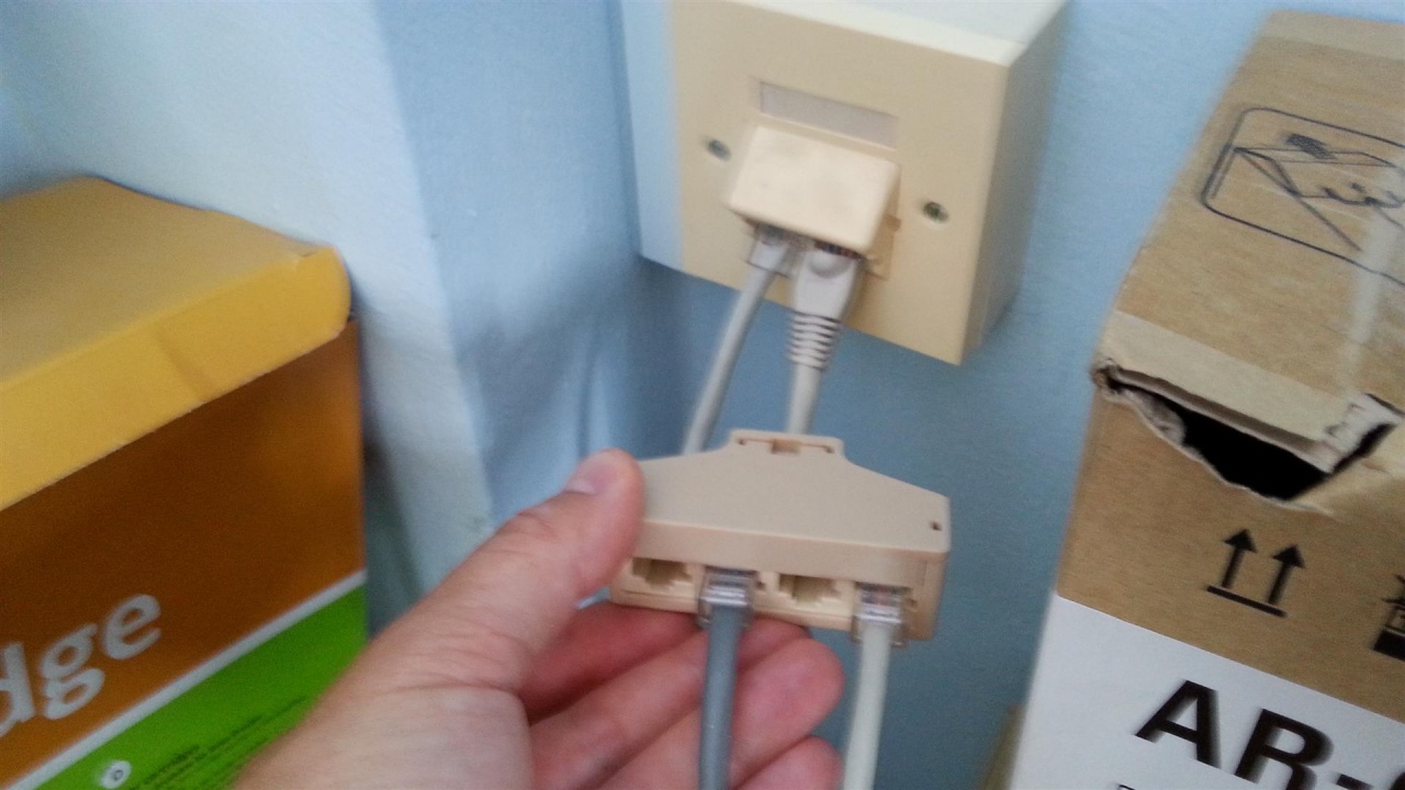

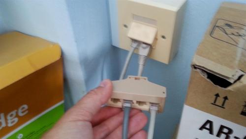

knaison Δημοσιεύτηκε Ιούλιος 8, 2014 #1 Δημοσιεύτηκε Ιούλιος 8, 2014 Καλησπέρα σας. Έχω ένα θέμα σχετικά με τη συνδεσμολογία τριών υπολογιστών σε γραμμή adsl. Συγκεκριμένα έχω μία μπρίζα που βγάζει 2 θηλυκά φις. Αγόρασα ένα splitter που έχει ένα αρσενικό φις στην είσοδο και βγάζει 4 θηλυκά φις στην έξοδο. Βάζω το αρσενικό φις του ενός από τους 3 υπολογιστές σε 1 από τα 2 θηλυκά φις της μπρίζας. Αυτός ο υπολογιστής έχει windows XP. Βάζω το αρσενικό φις του splitter σε 1 από τα 2 θηλυκά φις της μπρίζας. Έτσι καταλαμβάνονται και τα 2 θηλυκά φις της μπρίζας. Στη συνέχεια βάζω τα αρσενικά φις των υπολοίπων 2 υπολογιστών σε 2 από τα 4 θηλυκά φις του splitter. Να σημειώσω ότι ο ένας υπολογιστής φοράει windows XP και ο άλλος windows 7. Το αποτέλεσμα όμως είναι ότι πέφτει η ταχύτητα του ιντερνετ κατά πολύ (σχεδόν σέρνεται) στον ένα από τους 2 υπολογιστές που παίρνουν ιντερνετ από το spitter και κυρίως σε αυτόν που φοράει windows 7. Να σημειώσω ότι αυτός ο υπολογιστής απέχει με καλώδιο γύρω στα 5 μέτρα από το splitter ενώ ο άλλος με τα windows xp γύρω στα 2,50 μέτρα. Τι μπορεί να κάνω λάθος? Επισυνάπτω και σχετικές φωτογραφίες.
Wizard! Ιούλιος 8, 2014 #2 Ιούλιος 8, 2014 Με splitter δε θα κάνεις δουλειά. Χρειάζεσαι ένα switch.Το router σου, δεν έχει απάνω RJ-45 θύρες; Μόνο μία έχει;
jax7480 Ιούλιος 8, 2014 #3 Ιούλιος 8, 2014 Όπως είπε ο από πάνω, πάρε ένα switch με 10€ για να κάνεις τη δουλειά σου.
trendy Ιούλιος 8, 2014 #4 Ιούλιος 8, 2014 Με ένα switch θα συνδέσεις τους 3 υπολογιστές σου με ένα μόνο καλώδιο προς το modem-router. Δηλαδή επειδή έχεις διπλή πρίζα στον τοίχο μη συνδέσεις το modem-router με το switch με 2 καλώδια.
FANISTELROOY Ιούλιος 8, 2014 #5 Ιούλιος 8, 2014 trendy έγραψε: Με ένα switch θα συνδέσεις τους 3 υπολογιστές σου με ένα μόνο καλώδιο προς το modem-router. Δηλαδή επειδή έχεις διπλή πρίζα στον τοίχο μη συνδέσεις το modem-router με το switch με 2 καλώδια.Να ρωτησω με την ευκαιρια. Τι το ιδιαιτερο κανει το switch που δεν το κανει ενα απλο splitter σαν αυτο? Eννοω γιατι δεν δουλευει το splitter στα δικτυα? και γιατι τα πουλανε τα σπλιτερ αφου δεν κανουν δουλεια?Ηξερα οτι δεν δουλευει το σπλιτερ, αλλα ποτε δεν εκατσα να ψαξω το γιατι.
Wizard! Ιούλιος 8, 2014 #6 Ιούλιος 8, 2014 Είναι splitter για καλώδια με σύνδεση RJ-45. Το ότι κουμπώνουν τα καλώδια του TCP LAN δε σημαίνει ότι δουλεύουν κιόλας.
trendy Ιούλιος 8, 2014 #7 Ιούλιος 8, 2014 Θα παρομοίαζα το σπλίτερ με το παλιό ομοαξονικό καλώδιο που χρησιμοποιούσαν για το ethernet. Ένα collision domain που έπρεπε να περιμένει ο κάθε σταθμός να τελειώσει κάποιος άλλος την αποστολή μέχρι να αρχίσει να στέλνει, πάντα με τον κίνδυνο σύγκρουσης με κάποιον άλλο που έστειλε την ίδια ώρα. Επιπλέον για να παίξει έστω και κουτσά πρέπει τα καλώδια να είναι κατάλληλα αντεστραμμένα ή να παίζουν auto-mdi-x οι κάρτες ethernet. Γενικά δεν είναι λύση και το συγκεκριμένο σπλίτερ μάλλον προορίζεται για τηλεφωνικές συσκευές ISDN, σίγουρα πάντως όχι για σύγχρονα δίκτυα.Το switch ξέρει ποιος σταθμός είναι συνδεδεμένος σε κάθε πόρτα του, αφού βλέπει τι mac address έχουν τα πακέτα που του έρχονται, οπότε ξέρει και πού θα προωθήσει κάποιο πακέτο που του ήρθε, χωρίς να το στέλνει παντού. Επιπλέον υποστηρίζουν τη δυνατότητα για full duplex μετάδοση, δηλαδή να στέλνουν και να λαμβάνουν από μία πόρτα ταυτόχρονα, διπλασιάζοντας έτσι την απόδοση του 100Mbps σε 200 για παράδειγμα.
knaison Ιούλιος 9, 2014 Author #8 Ιούλιος 9, 2014 ευχαριστώ για τις απαντήσεις. Χοντρό το λάθος μου.Τελικά ποια η διαφορά splitter με TP-Link?
trendy Ιούλιος 9, 2014 #9 Ιούλιος 9, 2014 Αν δεν πάθεις, πώς θα μάθεις;Το σπλίτερ ξέχνα το για δίκτυα. Η tp-link είναι μάρκα δικτυακών προϊόντων.
