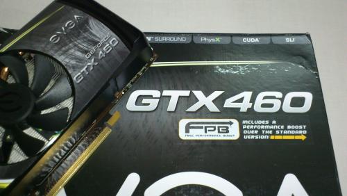

pmakr1416003456 Δημοσιεύτηκε Ιούλιος 7, 2014 #1 Δημοσιεύτηκε Ιούλιος 7, 2014 Παιδια μου χαλασε το ανεμιστηρακι απο την EVGA GTX 460 PFB ( Βασικα κανει θορυβο σαν χτυπημα αν οι στροφες ειναι πανω απο 50 ) Που μπορω να βρω ανταλλακτικο; Καμια ιδέα;
