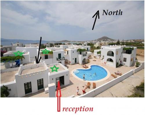

GriGaS Ιούλιος 1, 2014 #4 Ιούλιος 1, 2014 H ταράτσα σου έχει απόληξη κλιμακοστασίου; Εάν ναι βορινά και πίσω από αυτή έχεις μόνιμο ίσκιο...

FANISTELROOY Ιούλιος 1, 2014 Author #7 Ιούλιος 1, 2014 gaig έγραψε: Αυτο που δεν καταλαβα στο μνμ σου εινα οτι αρχικα λες οτι αυτη η λυση ειναι υλοποιησιμη μονο το καλοκαιρι, αλλα μετα αναφερεις πως για το χειμωνα βλεπουμε. Προκειται για εγκατασταση σε ξενοδοχειο που λειτουργει μονο το καλοκαιρι. Το χειμωνα θα κλεινω μονο το ρευμα, αλλα ολος ο εξοπλισμος θα παραμενει εκει, γι αυτο λεω βλεπουμε πως θα το προστατεψουμε. gaig έγραψε: Αμα εχεις καποια ευελιξια στην εγκατασταση ενημερωσε μας γιατι η λυση που σκεφτεσαι σιγουρα δεν ειναι η βελτιστη. Οπως ειπα η εναλλακτικη ειναι να περασουν τα 4 νεα καλωδια δικτυου (υπαρχουν ηδη αλλα δυο περασμενα για bullet και nano) μεσα απο ενα ψιλογεματο αγωγο και να κατεβουν κατω στη ρεσεψιον που εχω το μοντεμ, το ρουτερ κλπ. GriGas έγραψε: H ταράτσα σου έχει απόληξη κλιμακοστασίου; Εάν ναι βορινά και πίσω από αυτή έχεις μόνιμο ίσκιο... Δεν εχουν τπτ απ οσο θυμαμαι, δες την φωτο. YDinopoulos έγραψε: Καλο θα ειναι, να κανεις κατι τετοιο. Στο awmn υπαρχουν pc που δουλευουν 24/7 ολο το χρονο και δεν βγαζουν κιχsenius's Άλμπουμ: Eagle_Patisia (#19184) Εγω το εχω χωρις και το βαραει ηλιος απο τις 1500 κ μετα https://lh5.googleusercontent.com/-m6ZSasWSHtU/Uj3Uso9i5yI/AAAAAAAADMs/n1kLQ56LxH8/w487-h865-no/2013-09-21+19.28.28.jpg Ωραιο φαινεται αυτο στο amen και σχετικα απλο νομιζω. Αμα βαλω και δυο delta θα ψηχεται καλα νομιζω. Ισως βαλω και ενα touchswitch ετσι ωστε να εχω μονο το δικο του τροφοδοτικο μεσα και να περιορισω γι αλλο τη θερμοτητα, αν και μπροστα στον καλοκαιρινο ηλιο οι θερμοτητες που θα βγαζουν τα τροφοδοτικα ειναι αστειες πιστευω. Seafalco έγραψε: Από ότι βλέπω και όπως είναι αναμενόμενο , όλες οι συσκευές έχουν comercial χαρακτηριστικά (έως 70 βαθμούς).Συνεπώς καμία από αυτές δεν προορίζεται για τοποθέτηση μέσα σε "φούρνο", γιατί ένα κλειστό κουτί εκτεθειμένο στα "χάδια" του καλοκαιρινού ήλιου, σίγουρα θα πιάσει θερμοκρασίες αρκετά πάνω από το ανεκτό σε αυτά! Reveal hidden contents Η λύση είναι -εφόσον δεν υπάρχει περίπτωση τοποθέτησης σε προφυλαγμένο σημείο- να καλυφθεί το στεγανό κουτί του εξοπλισμού από ένα θερμικό θώρακα, ο οποίος θα προστατεύει το κουτί από την άμεση ηλιακή ακτινοβολία και θα επιτρέπει την ελεύθερη κυκλοφορία του αέρα, ο οποίος θα ψύχει το κουτί του εξοπλισμού! Καλό είναι μέσα στο κουτί να υπάρχει πρόβλεψη για περιορισμό της υγρασίας, οι πηγές θερμότητας βοηθάνε σε αυτό, και κάνα σακουλάκι Silika θα απορροφήσει τυχόν ίχνη υγρασίας. Είσοδος καλωδίων , μόνο με στεγανούς στυπιοθλίπτες! Για καλύτερη ανακλαστικότητα του θώρακα , η οποία θα περιορίζει την εξωτερική του θερμοκρασία , καλό είναι να έχει πολύ ανοιχτόχρωμη βαφή! Η κατασκευή του θώρακα είναι εύκολη (μια στρατζαρισμένη λαμαρίνα) και η στήριξή του θα γίνεται κρεμαστή σε στηρίγματα με βίδα και ροδέλες που στέκουν σε μια μικρή απόσταση από τον τοίχο. Αν είναι τελείως εκτεθειμένο στη βροχή , μπορείς να βάλεις ένα μικρό "στέγαστρο από πάνω ,, σε κάποια απόσταση για να μπορεί να βγαίνει ο αέρας ελεύθερα! Η μόνωση μπορεί να είναι λεπτό φύλο DOW που θα γίνει κολλητό με βενζινόκολλα. Καλή επιτυχία! Ειλικρινα δεν εχω λογια. Καθεσαι τοση ωρα και κανεις αναλυτικοτατο σχεδιο, που πιστευω θα ειναι οτι πιο επαγγελματικα σωστο μπορω να κανω. Αν δεν υπαρχει αλλη λυση θα το κανω, αλλα πιστευω θα προτιμησουν να κανουν μια τρυπα σε τοιχο καπου να περασει τα καλώδια ετσι ωστε να μπει ο εξοπλισμος μεσα στη ρεσεψιον, παρα να κατσουν να φτιαξουν ολο αυτο. Σε ευχαριστω παντως! edit: Οριστε και η φωτο. Τα αστερακια ειναι οι πιθανες θεσεις για το κουτι
GriGaS Ιούλιος 2, 2014 #8 Ιούλιος 2, 2014 εάν το βάλεις στον τοίχο που σου δείχνω στο βέλος, παίζει να είναι μόνιμα σκιασμένο
FANISTELROOY Ιούλιος 2, 2014 Author #9 Ιούλιος 2, 2014 GriGas έγραψε: εάν το βάλεις στον τοίχο που σου δείχνω στο βέλος, παίζει να είναι μόνιμα σκιασμένο Βασικά εκεί πίσω έχει και ένα άλλο κουτί ξύλινο, αν θυμάμαι καλά για τηλεφωνικό κέντρο. Αλλά είναι κάτω, όχι ταράτσα. Θα δω μήπως μπει εκεί πίσω κανένα άλλο. Και όντως έχει μόνιμα σκιά.
