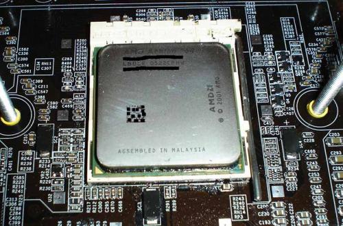

Spyrus Μάρτιος 12, 2006 #1281 Μάρτιος 12, 2006 Έχω δει μέχρι και 20 βαθμούς κάτω χωρίς το καπάκι των Opteron που είναι χάλια λένε...Έχεις δοκιμάσει να το βγάλεις;
phil1416003162 Μάρτιος 12, 2006 #1282 Μάρτιος 12, 2006 Παράθεση Αρχική απάντηση από Spyrus [Σήμερα, στις 12:53] Έχω δει μέχρι και 20 βαθμούς κάτω χωρίς το καπάκι των Opteron που είναι χάλια λένε...Έχεις δοκιμάσει να το βγάλεις; Το εβγαλα σε εναν 148 που εβλεπα ψηλες θερμοκρασιες.Εκτος του οτι δεν διορθωθηκε κατι,το CPU αυτο πεθανε μετα απο λιγες μερες,οπως και αρκετα αλλα CPU topless αποτι διαβαζω στο XS:rip:
Athens2004 Μάρτιος 12, 2006 #1283 Μάρτιος 12, 2006 Εγώ στον Venice βλέπω -10 κέρδος περίπου και κανα 50mhz + [stable] οποτε βγάζω το ihs . Απλά θέλει προσοχή κατα το βγάλσιμο μην πάρεις με το ξυράφι κανα chipaki μαζί , οπως επίσης μετά και με την τοποθέτηση waterblock-evap-Can να μην είναι πολύ σφικτά . [ενοειται ολα τα ανωτέρω να ειναι κεντραρισμένα γιατί αν δεν είναι θα την φάς την μία γωνία κατα την τοποθέτηση σφίξεις δεν σφίξεις πολύ] . Ολα αυτά για bench και αν σου λέιπουν τόσο 50~ μηζ για να κανεις score για 24/7 δεν θα το άφηνα ξεκαπάκωτο .
AN7 OverClocker Μάρτιος 12, 2006 #1284 Μάρτιος 12, 2006 Νταξ...phase k can χωρίς καπάκι είναι :rip: για πυρήνα...θέλει πολύ πείρα... Απλά το βγάζεις τους τραβάς ένα lapping από την κάτω μεριά εκεί που είναi ο πyρήνας του χώνεις και As5 για αέρα/νερό ή AC για phase/ln2 όπως κάνω σε κάθε A64 μ και βλέπεις μέχρι και -5 τουλάχιστο σε load αλλά και mhz...
Dagalidis Μάρτιος 12, 2006 #1285 Μάρτιος 12, 2006 Και εγώ σκέφτομαι να βγάλω το καπάκι αλλά φοβάμαι πολύ για την CPU...
GoriLLakoS Μάρτιος 12, 2006 #1286 Μάρτιος 12, 2006 Παράθεση Αρχική απάντηση από phil Το εβγαλα σε εναν 148 που εβλεπα ψηλες θερμοκρασιες.Εκτος του οτι δεν διορθωθηκε κατι,το CPU αυτο πεθανε μετα απο λιγες μερες,οπως και αρκετα αλλα CPU topless αποτι διαβαζω στο XS:rip: Σπανε οι γωνιες......και rip το CPU....αν προσεξεις και κολλησεις τιποτα πιο ψηλα αυτοκολλητα γυρω γυρω για να ειναι το evap παντου το ιδιο καιπροσεξεις και το σφιξιμο εισια μια χαρα...
Athens2004 Μάρτιος 12, 2006 #1287 Μάρτιος 12, 2006 Αν πατάει το εβάπ στο κέντρο και δεν σφίξεις τις βίδες του με Γαλλικό κλειδι δύσκολα να σπάσει . εμένα πάντως μετά απο καμια 10ρια βγάλε βάλε ihs φανήκανε τα traces οποτε δεν το ξαναβγάζω . @Esdee κοιτα πώς έγινε το socket πουναι η αυτοκολλητη αρμαφλεξ οεοεοεοεο
esdee Μάρτιος 12, 2006 #1288 Μάρτιος 12, 2006 Παράθεση Αρχική απάντηση από Athens2004 Αν πατάει το εβάπ στο κέντρο και δεν σφίξεις τις βίδες του με Γαλλικό κλειδι δύσκολα να σπάσει . εμένα πάντως μετά απο καμια 10ρια βγάλε βάλε ihs φανήκανε τα traces οποτε δεν το ξαναβγάζω . εδω εχω το 24/7 naked 4800+ και εχω σφιξει με παξιμαδι το waterblock με το χερι για να μην ξεφυγω, ακομα και με τις πεταλουδες και με το χερι σε phase παντα παρασηρομαι και στραβονουν backplate-board Παράθεση Αρχική απάντηση από Athens2004@Esdee κοιτα πώς έγινε το socket πουναι η αυτοκολλητη αρμαφλεξ οεοεοεοεο
AN7 OverClocker Μάρτιος 12, 2006 #1289 Μάρτιος 12, 2006 Παράθεση Αρχική απάντηση από esdee εδω εχω το 24/7 naked 4800+ και εχω σφιξει με παξιμαδι το waterblock με το χερι για να μην ξεφυγω, ακομα και με τις πεταλουδες και με το χερι σε phase παντα παρασηρομαι και στραβονουν backplate-board Ντάξ...άλλο το waterblock και άλλο το evap...Σε waterblock δεν το φοβάμαι το core γιατί μπορείς να το ρυθμίσεις ακριβώς... αλλα σε Phase ή ακόμα και στην μαμά την ψύκτρα το φοβάμαι να τον έχω γυμνό...

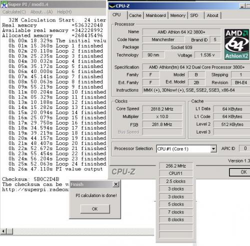

Dagalidis Μάρτιος 12, 2006 #1291 Μάρτιος 12, 2006 Ωραίος ο παίχτης.... Μια χαρά είσαι.. Δοκίμασες διπλό SPI 32 για να δείς σταθερότητα ?
obijuan1983 Μάρτιος 12, 2006 #1292 Μάρτιος 12, 2006 Μπα δε δοκιμασα,δεν νομιζω όμως να είναι σταθερό για διπλό! Τhanks πάντως για τις συμβουλές! Στόχος τα 25.ΧΧ αν και αρκετά δύσκολα πάνω απο 2830 δεν πάει ...ακόμα
