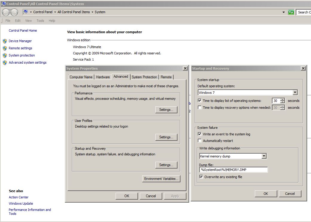

nucleus Ιούνιος 27, 2014 #2 Ιούνιος 27, 2014 Τι ακριβώς λέει στην bluescreen?Αν δεν προλαβαίνεις να δεις επειδή κάνει αμέσως επανεκκίνηση απενεργοποίησε την επιλογή για automatic restart. Δεξί click στο My Computer και Properties. Στο νέο παράθυρο πας στο Advanced system settings στην αριστερή πλευρά. Στο νέο παράθυρο που θα ανοίξει με τίτλο System Properties επιλέγεις το tab Advanced και μετά πατας το Settings εκεί που λέει Startup and Recovery και μετά ξετικάρεις την επιλογή Automatically restart.
