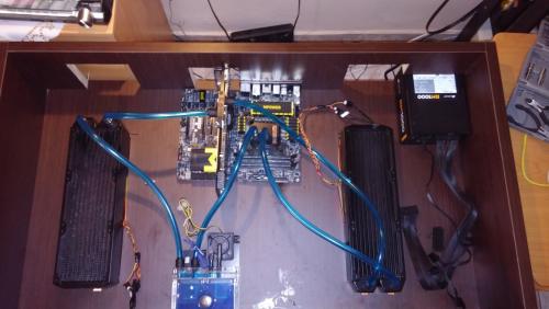

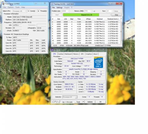

Kakos Αύγουστος 12, 2014 #252 Αύγουστος 12, 2014 καλημέρα δέστε λίγο τι φωτό και πέστε μου με νεράκι δεν είναι ηπερβολικη η θεμοκρασία που έχει μαμά στο δωμάτιο έχω 29 τι λέτε
Kakos Αύγουστος 12, 2014 #253 Αύγουστος 12, 2014 Nαι θα επεπε να ειναι σχεδον στο μισο. Πρεπει να αλλαξεις συστημα ψυξης γιατι της μαμας δεν λεει τιποτα.φοράω υγρόψυξη μήπως την έχω σφίγγει πολύ πεζή ρολο αυτό γιατί έβαλα πολύ δύναμη

HellhammeR Αύγουστος 12, 2014 #256 Αύγουστος 12, 2014 καλημέρα δέστε λίγο τι φωτό και πέστε μου με νεράκι δεν είναι ηπερβολικη η θεμοκρασία που έχει μαμά στο δωμάτιο έχω 29 τι λέτε4.4 γιατί δεν σου φτάνει? έχεις το turbo boost απενεργοποιημένο ? [MENTION=31424]Lerios[/MENTION] αν είσαι σταθερός με αυτήν την τάση, τότε είναι καλό κομμάτι ο i7 σου.
Kakos Αύγουστος 12, 2014 #257 Αύγουστος 12, 2014 4.4 γιατί δεν σου φτάνει? έχεις το turbo boost απενεργοποιημένο ? [MENTION=31424]Lerios[/MENTION] αν είσαι σταθερός με αυτήν την τάση, τότε είναι καλό κομμάτι ο i7 σου.το έχω κλειστό αυτό το καιρό δεν πεζό και τίποτα και το έκλεισα αλλα μιλάμε ότι φοράω υδρόψυξη
NikosD Αύγουστος 12, 2014 #258 Αύγουστος 12, 2014 Για τα test με το Prime95 για να βγαίνει το maxTDP από την CPU και για να δούμε πολύ υψηλές θερμοκρασίες, απαιτείται η τελευταία έκδοση 28.5, στο πρώτο test (Small FFT's) και όχι η default επιλογή της εφαρμογής. Χρησιμοποιεί τις εντολές FMA3 και πουσάρει περισσότερο τους Haswell από οποιοδήποτε άλλο stress test κυκλοφορεί. Για το IBT και Linx η ρύθμιση πρέπει να είναι στο very high ή στο maximum.Όσοι έχετε χαμηλές θερμοκρασίες, τρέξτε το τελευταίο Prime95 28.5 στην πρώτη επιλογή και πείτε μου temps.Το Linx καλό είναι να έχει την τελευταία έκδοση της έκδοσης 0.6.5, που είναι η 11.3.200 αν θυμάμαι καλά.
HellhammeR Αύγουστος 12, 2014 #259 Αύγουστος 12, 2014 το έχω κλειστό αυτό το καιρό δεν πεζό και τίποτα και το έκλεισα αλλα μιλάμε ότι φοράω υδρόψυξηε οκ Linx τρέχεις.. δεν τρέχεις τον chrome, τι αγνώνεσαι.. με αερόψυξη 100 βαθμούς θα έφτανε. Καλά είσαι, καλοκαίρι είναι κιόλας μην θολώνεις. Στα games μέχρι πόσο φτάνει? κανα 50-60αρι λογικά σε κάνα BF4 θα έχεις.
Kakos Αύγουστος 12, 2014 #260 Αύγουστος 12, 2014 ε οκ Linx τρέχεις.. δεν τρέχεις τον chrome, τι αγνώνεσαι.. με αερόψυξη 100 βαθμούς θα έφτανε. Καλά είσαι, καλοκαίρι είναι κιόλας μην θολώνεις. Στα games μέχρι πόσο φτάνει? κανα 50-60αρι λογικά σε κάνα BF4 θα έχεις.ακόμα δεν έχω πεζή κανένα games θα το περάσω και θα ενημερώσω
